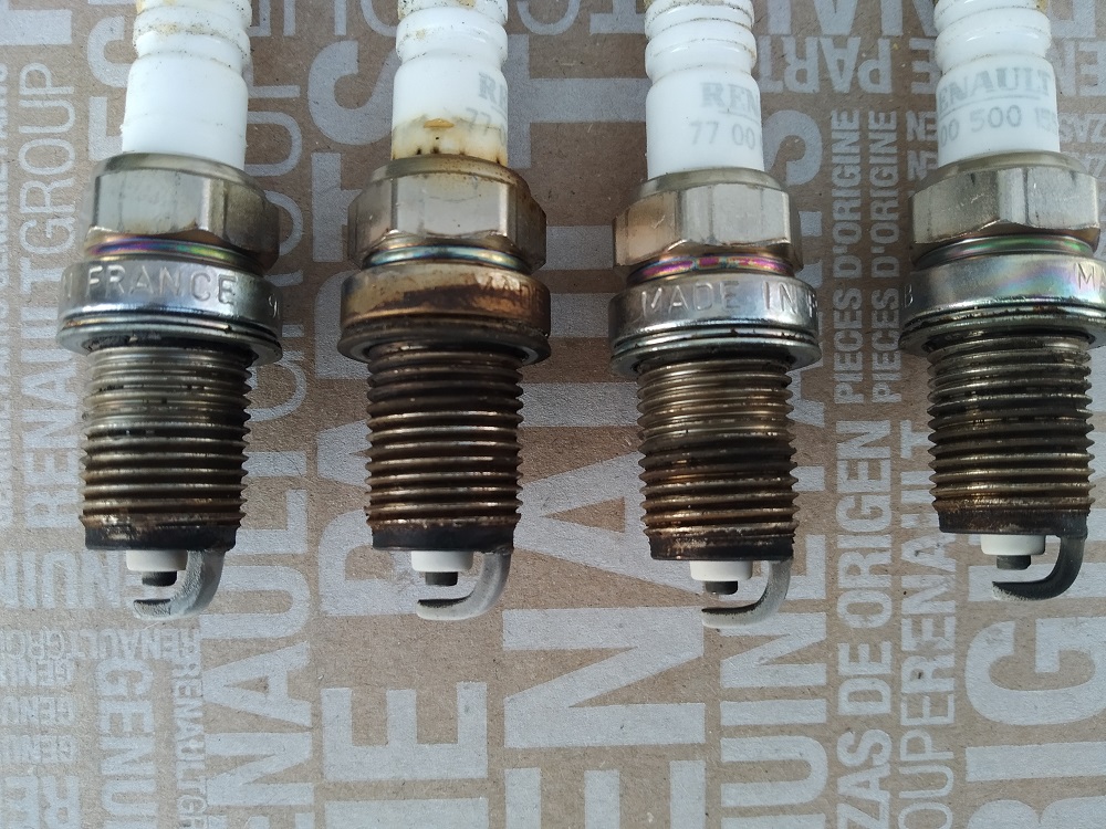

В последнее время стал замечать снижение динамики при разгоне, и провалы при ускорениях. Провел ревизию свечей, установленных прошлой весной, и был неприятно удивлен их состоянию. Ставил оригинал 7700500155, такие же ставил мне дилер на ТО-2.

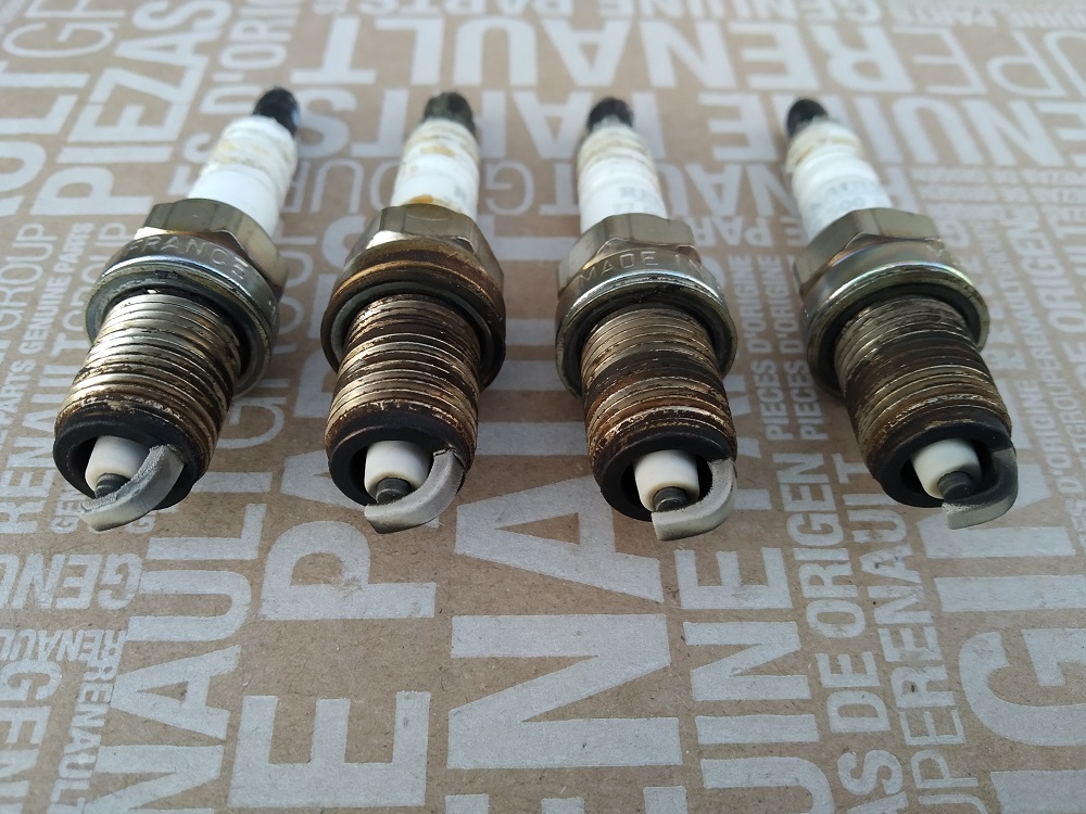

На фото свечи слева-направо лежат по номерам цилиндров (4-3-2-1). Свеча из 3го цилиндра совсем никакая, пробой изолятора. Вспомнил об ошибке Р0301, которую ловил месяц назад, тогда двигатель троил, вылезли чек и пила. Код ошибки говорит о проблемах в 1м цилиндре. А свечка с 1го цилиндра вроде вполне живая. Прошло само собой, ошибку сбросил.
Свечи прошли 23 ткм, что не так много, на мой взгляд, менять не планировал, но теперь явно придется. Бензин АИ-95, брендовые заправки. Пока вкрутил свечи, что стояли еще с завода (EYQUEM RFN58LZ), катаюсь на них и думаю, что поставить.
