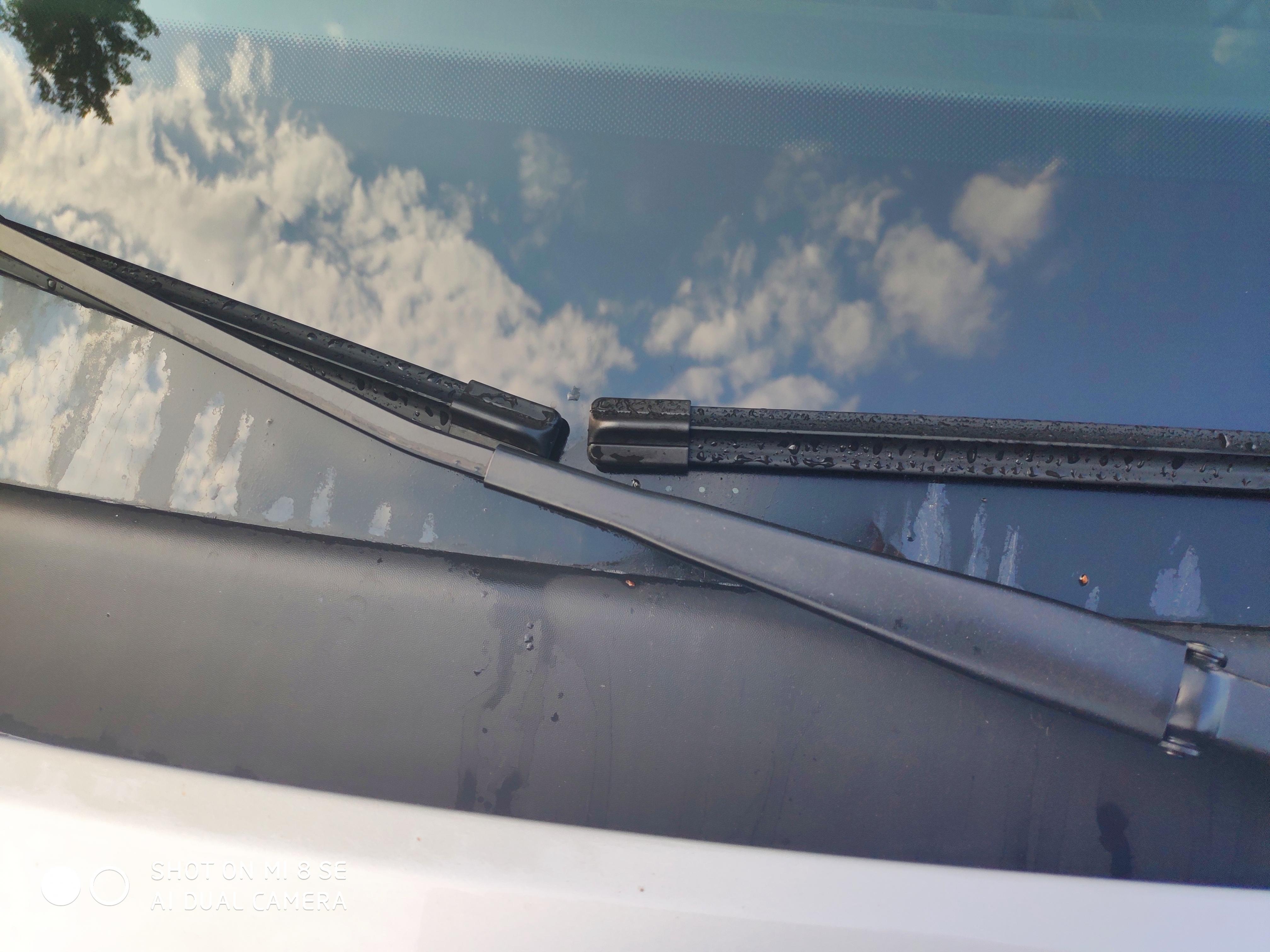

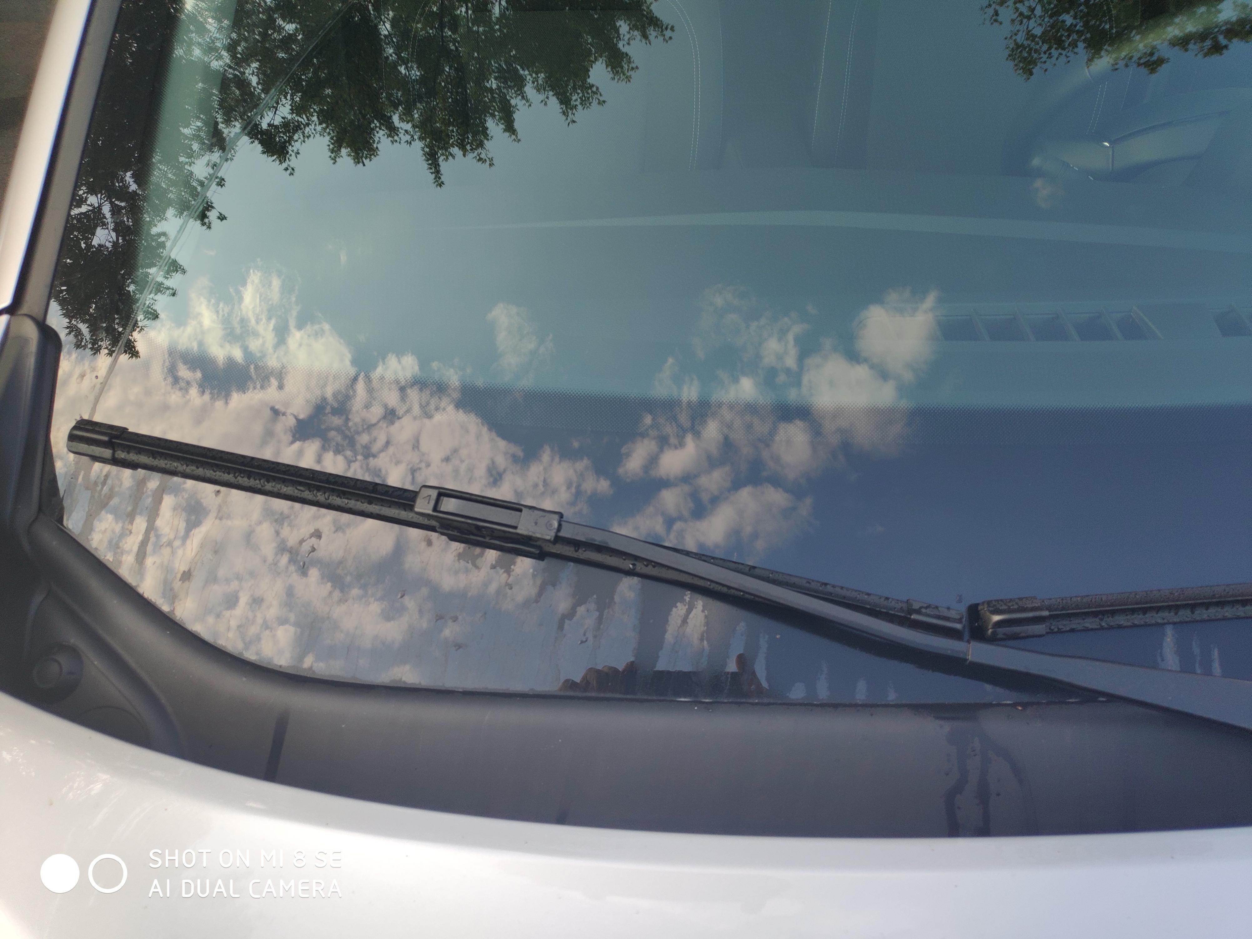

Поставил дворники BOSCH -максимального размера , без смещения щеткодержателя. В данных щетках присутствует 5 креплений, в том числе и Bayonet (штыковой замок)
3397006946 - Щетка стеклоочистителя 475ММ
3397006951 - Щетка стеклоочистителя 600ММ
Расстояние между щетками после установки - 7мм.
Результатом доволен:
Увеличилась площадь очистки, полос на стекле нет, пропала вверху ступенька от следа между работой дворников, форсунки разбрызгивают жидкость по всей поверхности очистки (снизу до верха). Цена за обе 21,5$.
Так же рассматривал к покупке более дешевые, но на мой взгляд неплохие щетки AVS -цена одной 4$, на прежнем дастере пользовался щетками AVS.
Артикул AVS c креплением Bayonet в комплекте:
A07783S -600мм
A07778S -480мм
Если сместить водительский щеткодержатель вверх на зуб-два, то ставил бы щетки 500мм и 600мм -так же как на бывшем дастере 2013года.
