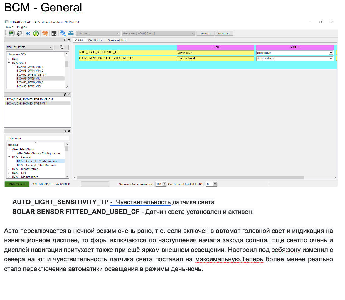

Я бы еще с удовольствием "загрубил" датчик освещенности, а то слишком рано включается ближний свет. Но где это делается не знаю, может тоже кто подскажет.
Можете попробовать это.
Сам еще не делал.
