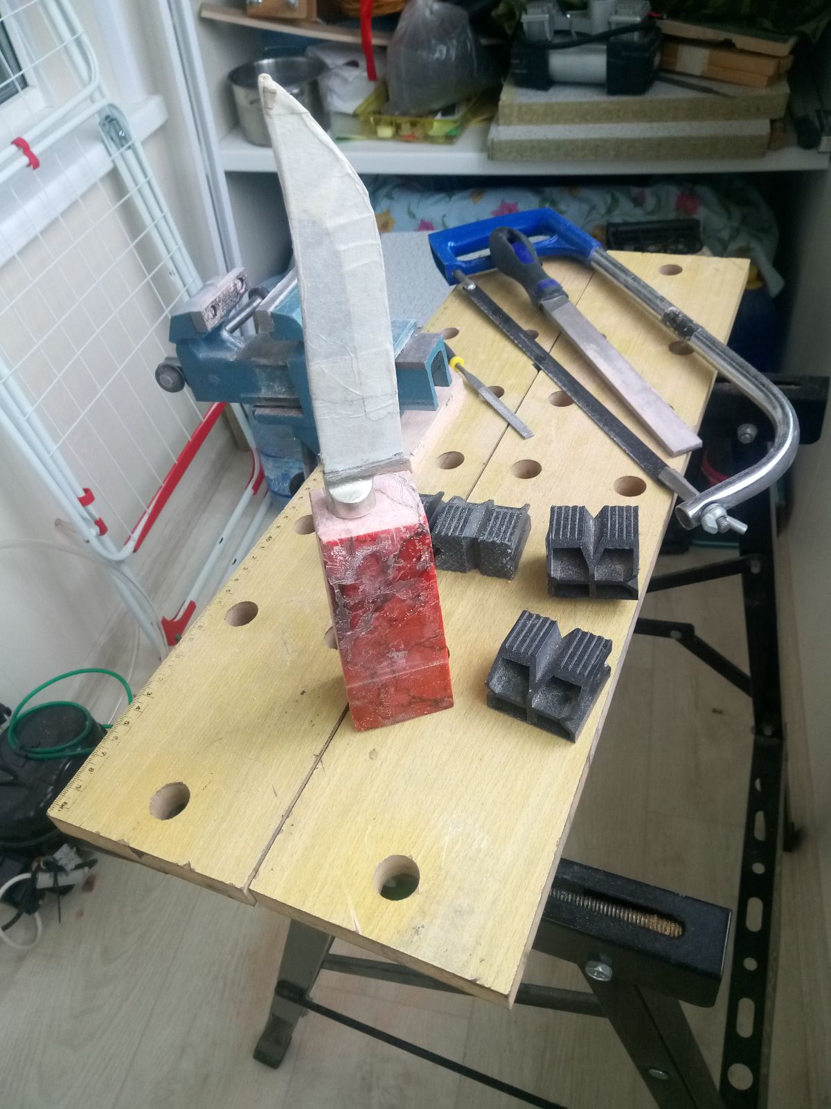

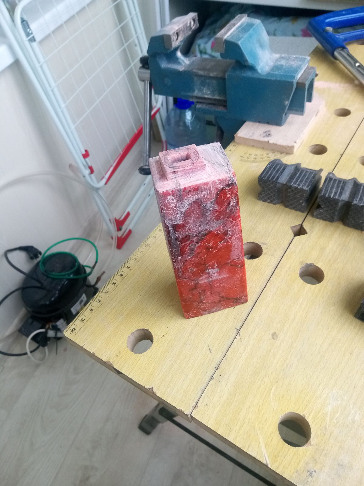

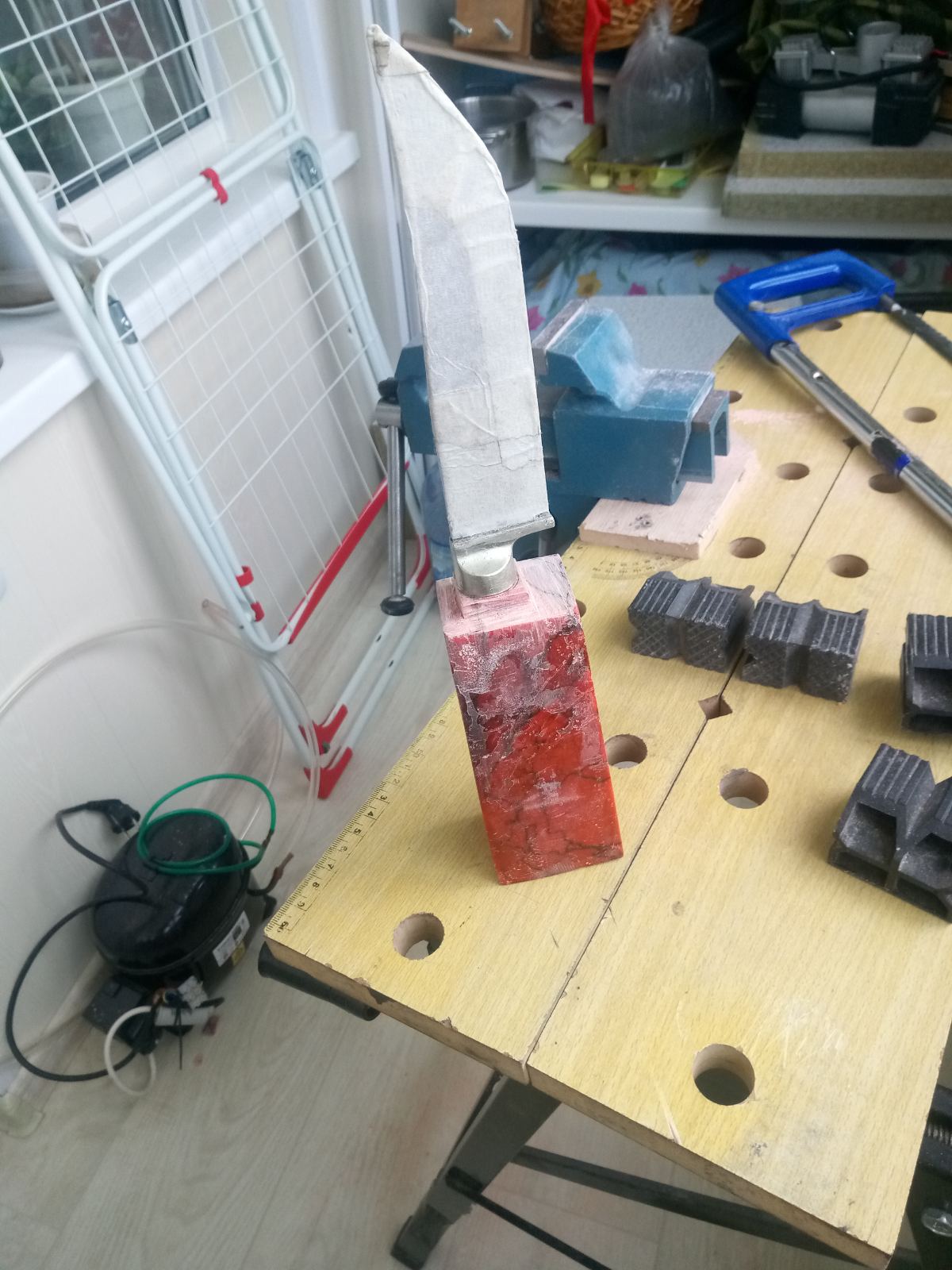

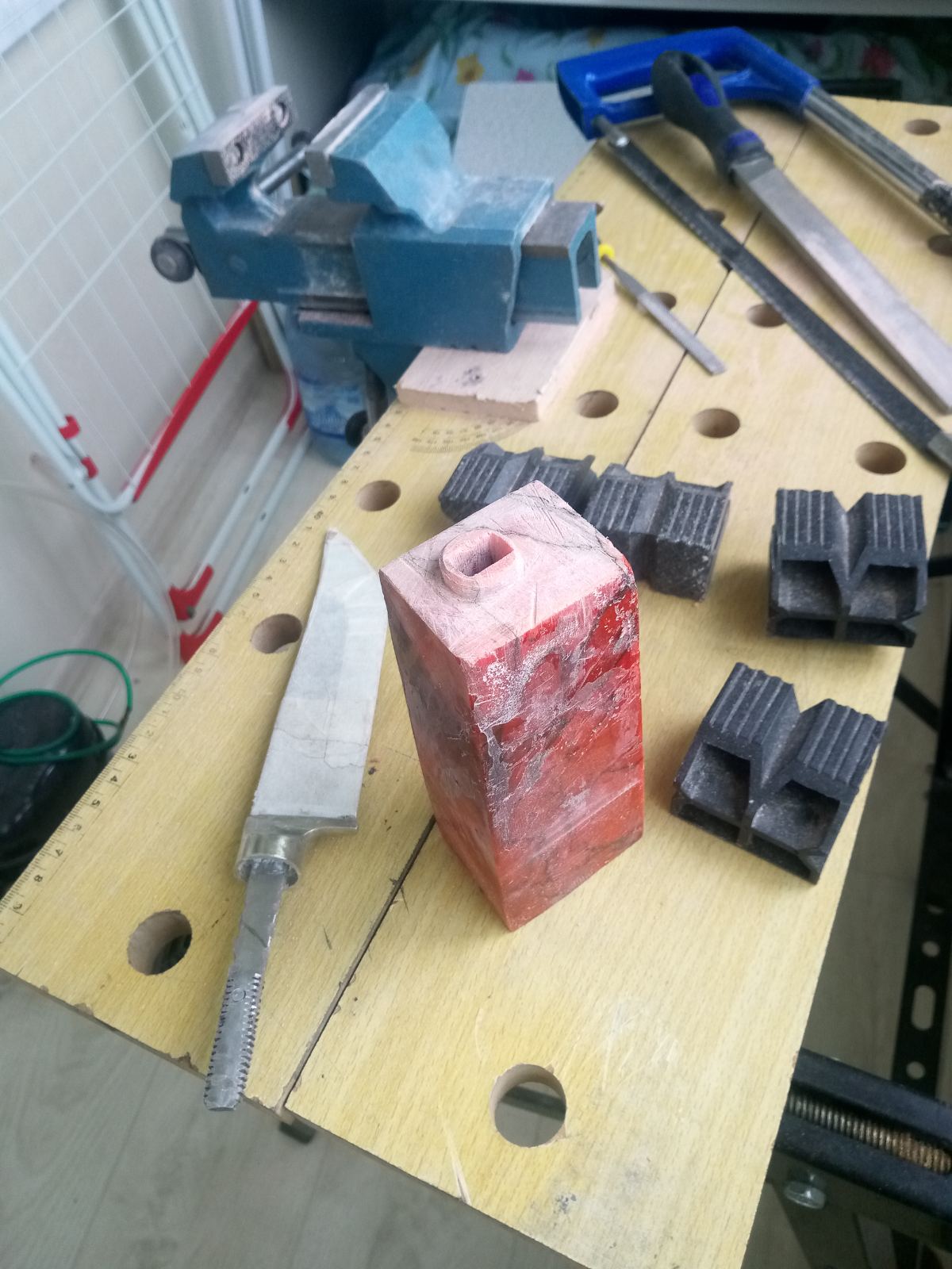

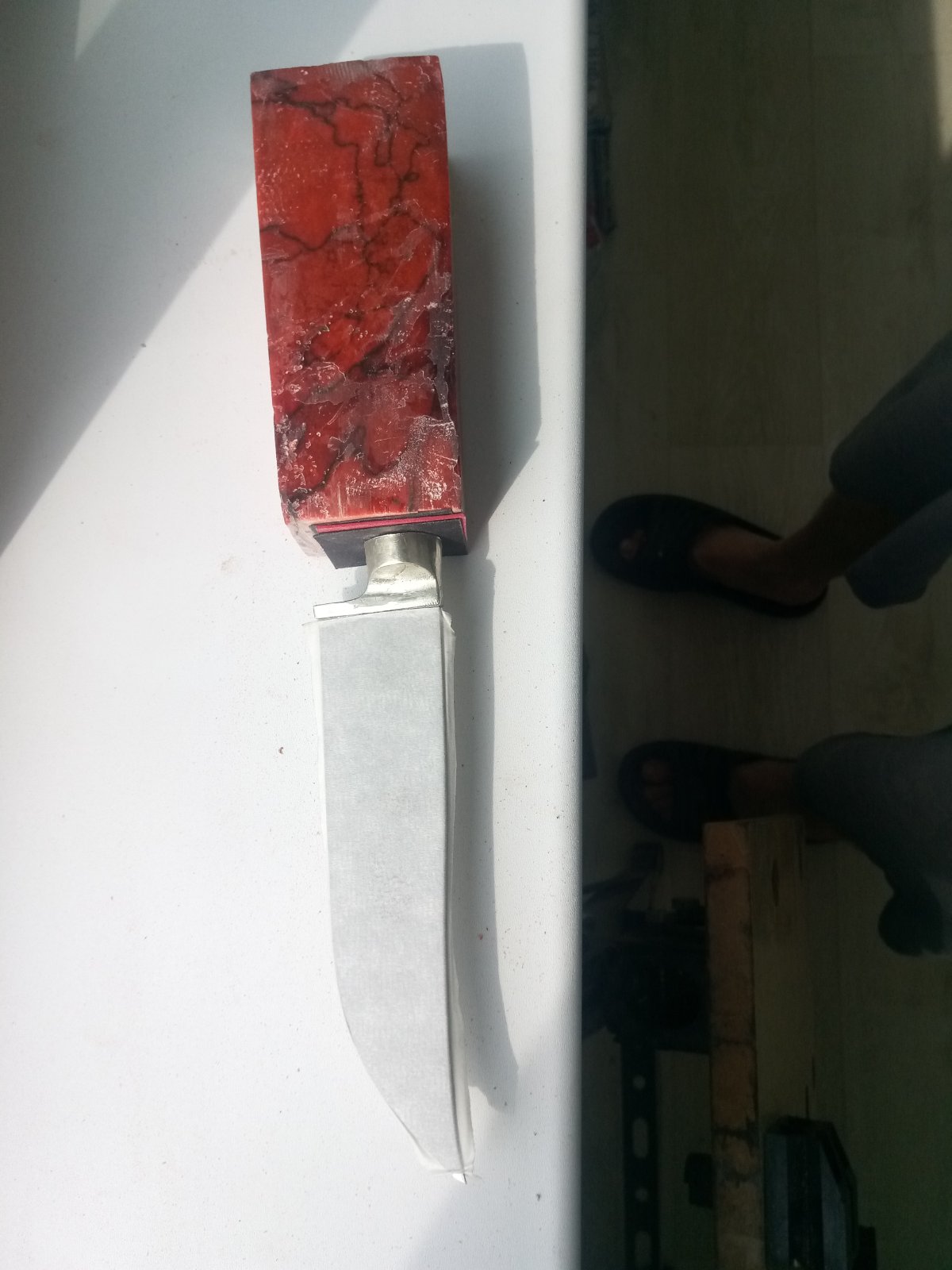

Засверлил брусок, врезал гульбанд, вырезал проставки из фибры. Вобщем подготовил к склейке.
Шпальт очень хрупкий, несмотря на то что стабилизированный. Т.е. нужно будет избегать на рукоятке острых углов.
