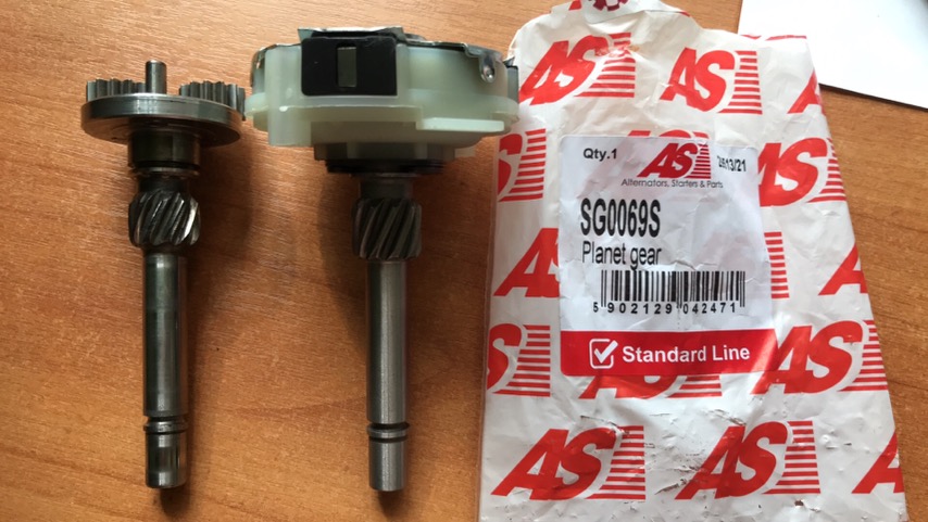

Сообщение от vov-ka Посмотреть сообщение
Бывет на 11 зубов(бош), и 9 зубов( валео). Ставят и то и другое, чаще бош. Оба стартера взаимозаменяемые!!!!! И крутят одинаково- мне поставили вместо бош, китай на 9 зубов ( за 6 тыр). У бош накрылась планетарка- найти ее невозможно, даже имея все каталоги по стартерам.
Найти можно всё
https://www.drive2.ru/l/590090574392996054/

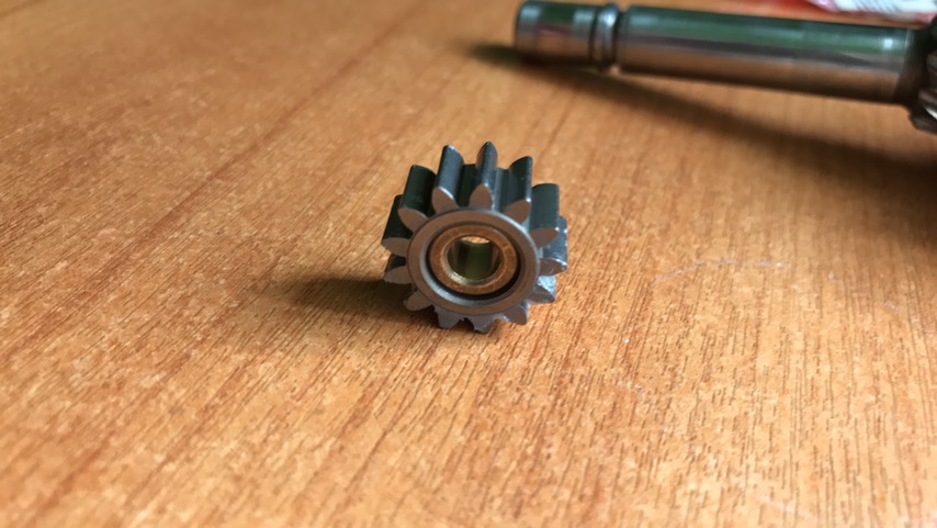

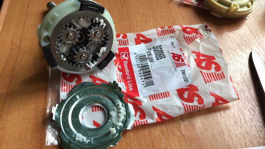

Вот только у поляков, в планетарной передаче, вместо игольчатых подшипников обычные латунные втулки( В отличие от стоковых Бош.
