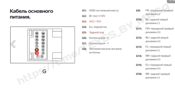

Сообщение от xplod Посмотреть сообщение
У меня на задней камере два проводка, жёлтый и красный. Красный я подключил к коричневому из проводки к канбусу и срастил красные на конце камеры. Жёлтый и массу питания не трогал. Камера теперь работает только при включении задней передачи.
Как мне сделать, что бы камера работала в магнитоле и просто при просмотре, без включения ЗП?
Красный провод из тюльпана отсоеденить от коричневого (он идет к G5) и присоеденить к G3, какого цвета провод не помню, они рядом, на нем вроде написано АСС+. На схеме с распиновкой наит легко. Больше ничего делать не надо.
