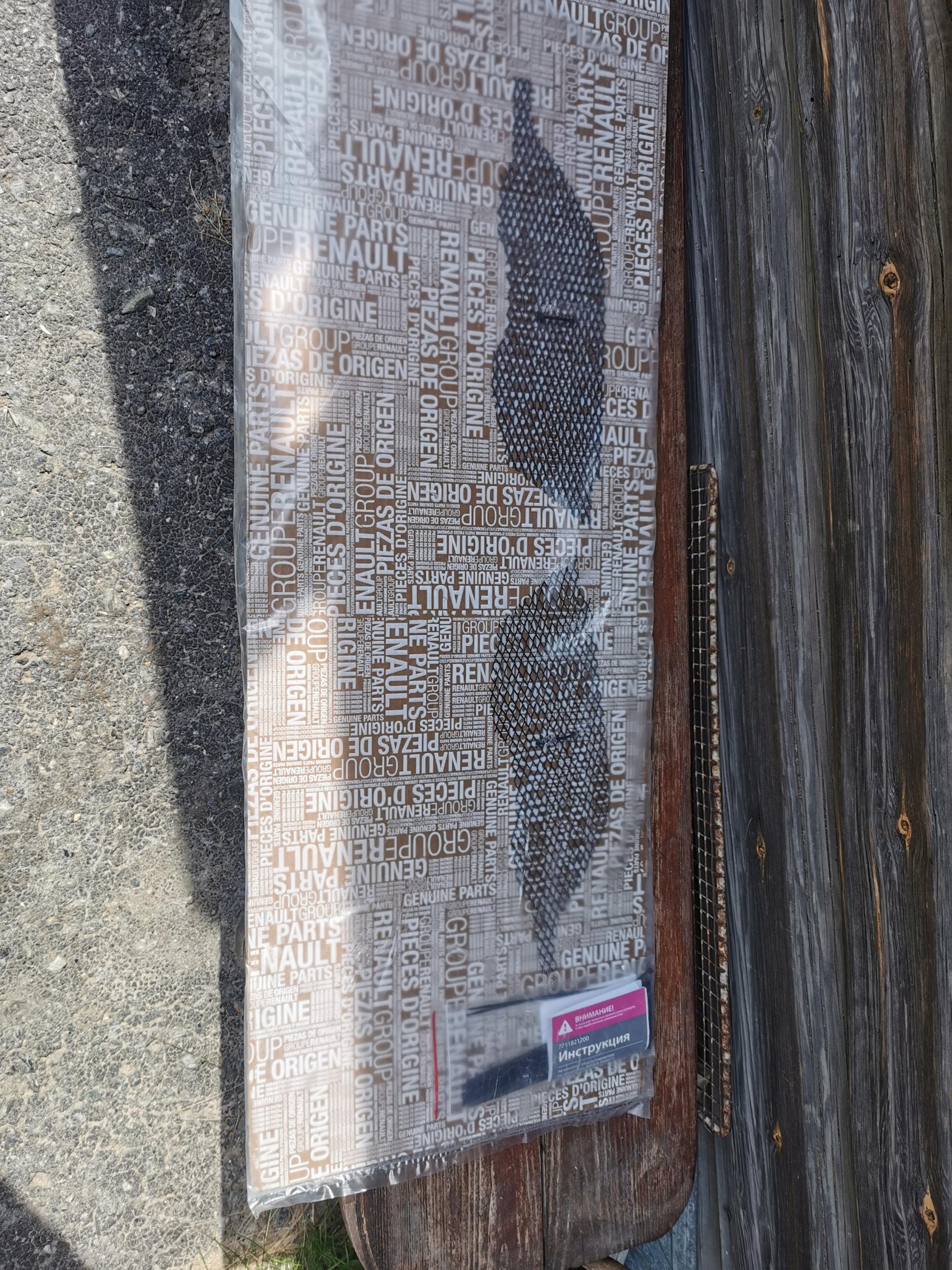

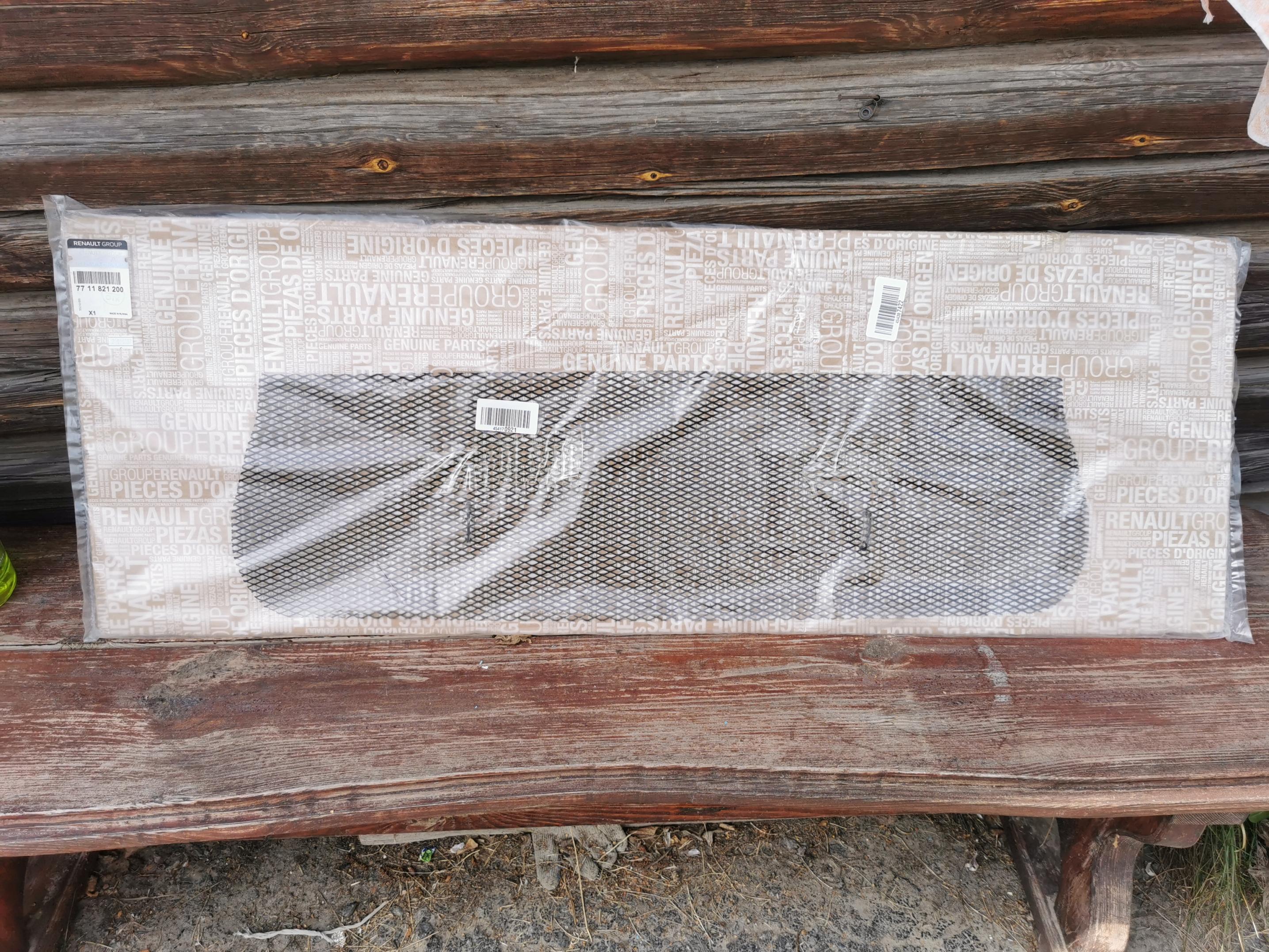

Установил сетку в решетку радиатора.

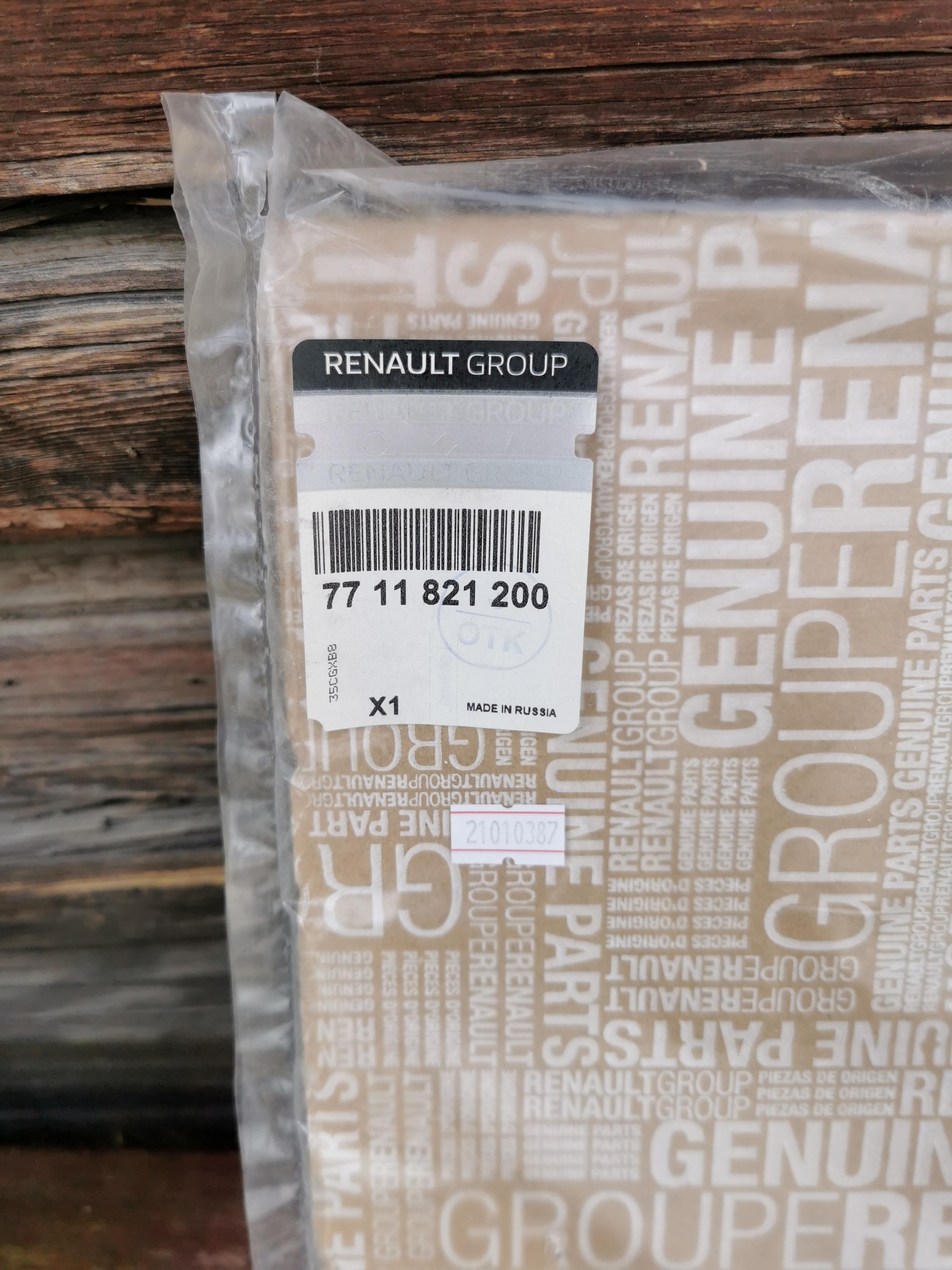

При покупке дилер предложил аксессуары, была и сетка 7711821200 за 2390 руб и установка 5250 рублей. Решил, что для меня дороговато.
Оригинальную сетку купил в интернет магазине за 1740 рублей, ставили с братом в деревне сами.
В комплекте 7711821200 три сетки по размерам для Дастера2, инструкуция и хомутов пластиковых 3 мм мягких около сорока штук.
Перед установкой посмотрел ролик АС Своими руками. Проблем не было. Для маленьких решеток просверлил 5 отверстий для хомутов в решетке радиатора.
При установке потерялся резиновый упор, улетел в двигатель, не смогли найти, защиту снимать не стали, без ямки неудобно. Думаю лучше эти резиновые упоры перед работой снять и оставить только пластиковое основание, потом поставить.
При установке забыл подключить разъем противотуманок, подключил через лючок для замены противотуманок.
