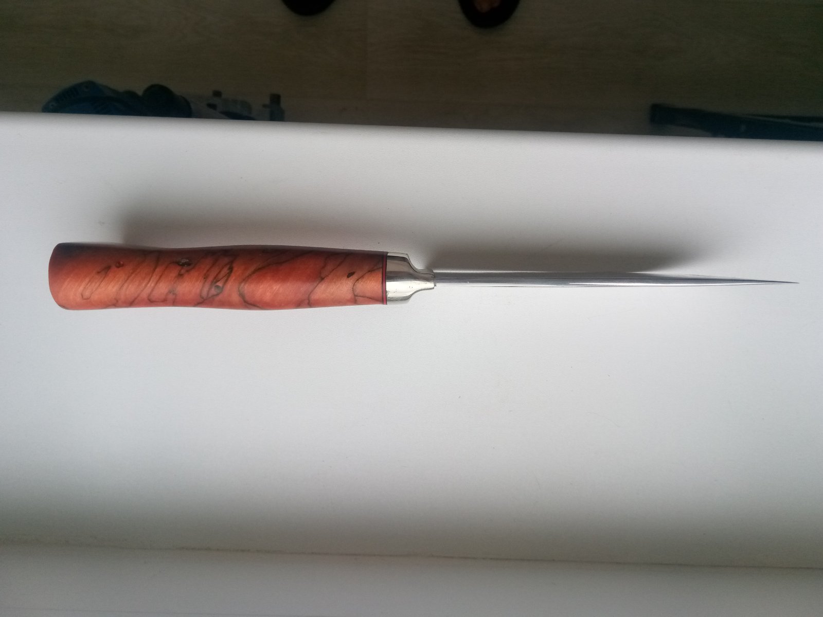

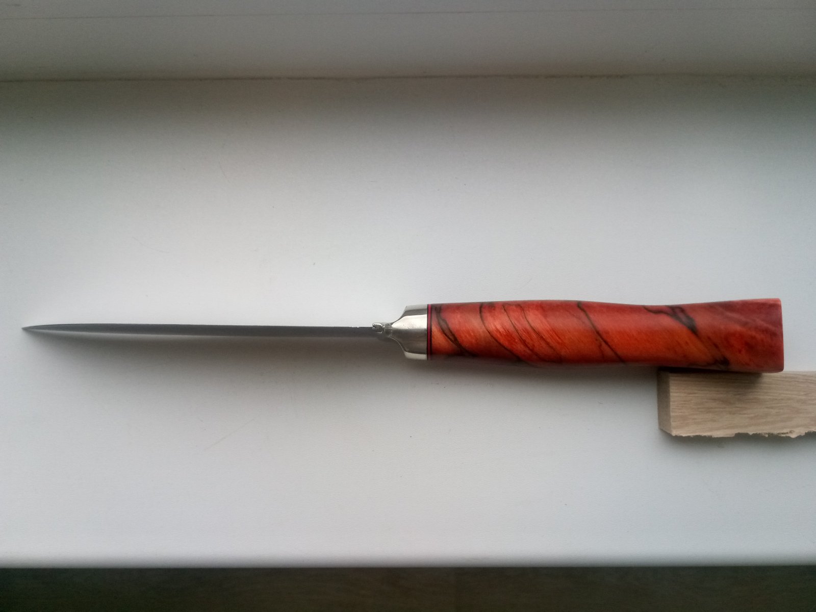

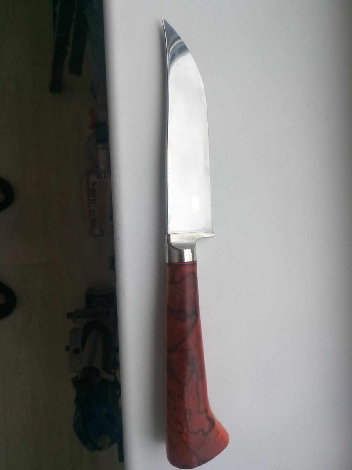

Вроде доделал. Не без косяков - есть несколько недополированных коцок от напильника, плюс не стал полировать то что коцнул на клинке. Ну и традиционно никак не получается сопряжение металла с деревом - дерево прополировывается ниже уровня металла. ХЗ как делать это место чтобы ровно получалось - кто в теме - дайте совет.
Пока не заточен, решил провести заточку после того как ножны сошью, чтоб не резаться при работе с кожей.
В целом нож понравился - в этот раз косяков меньше чем с якутом. Порадовала самодельная стабилка - выглядит отлично, полируется замечательно (фото не передает всего блеска, переливов и глубины цвета). Обрабатывается правда тяжелее чем просто деревяха - рашпилем уже не попилишь, только ножовка по металлу для основного мяса и крупный напильник - много мелкой пыли. С гриндером было бы легче, но и пыли больше и шанс "запороть" работу выше (ИМХО).
Форма рукояти далека от классического пчака, но мне так захотелось, "я художник - я так вижу"
