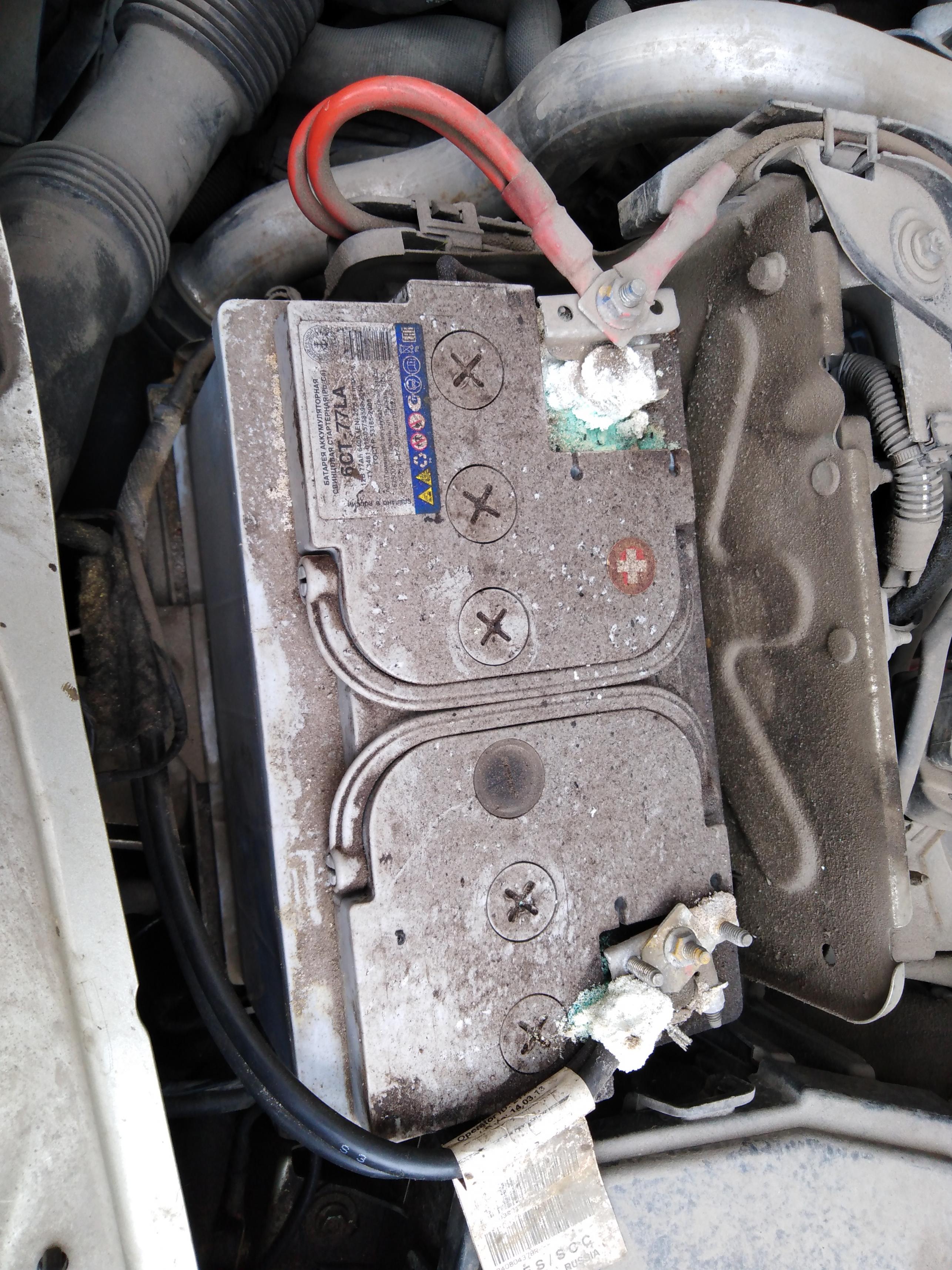

Ну что можно сказать про Тюмень 77Ач Премиум.... Полный отстой и редкое гуно. Перед отпускной поездкой решено было в том числе заняться этим хламом. Возраст три года. Постоянно кипит. Опять в одной банке показались пластины. За три года я долил ровно литр дистиллированой воды. Парит несчадно. Фото прилагается. На ХХ у меня напряжение 14.1 В. На 3000 оборотов дочка сказала - 14.2. И до этого родную Исту я за 5 лет долил ОДИН раз и то, больше для "порядку". Тюмень я еще долго не куплю.
1. Открутил плоские клеммы проводов, подходящих к аккумулятору. Снял собственно клеммы.
2. Почистил клеммы металлическими зубными щетками. (Продаются в Кастораме).
3. Бросил клеммы в стакан с водой и содой. Продемонстрировал дочерям (пылесосили и мыли салон) бурление химической реакции нейтрализации.
4. Снял аккум, вымыл его водой с содой и автошампунем.
5. Вымыл поддон под ним.
6. Вырезал из детского шерстяного носочка шайбу под парящую плюсовую клемму, пропитал маслом (Лукойл Армортек, аданака ), все собрал.
