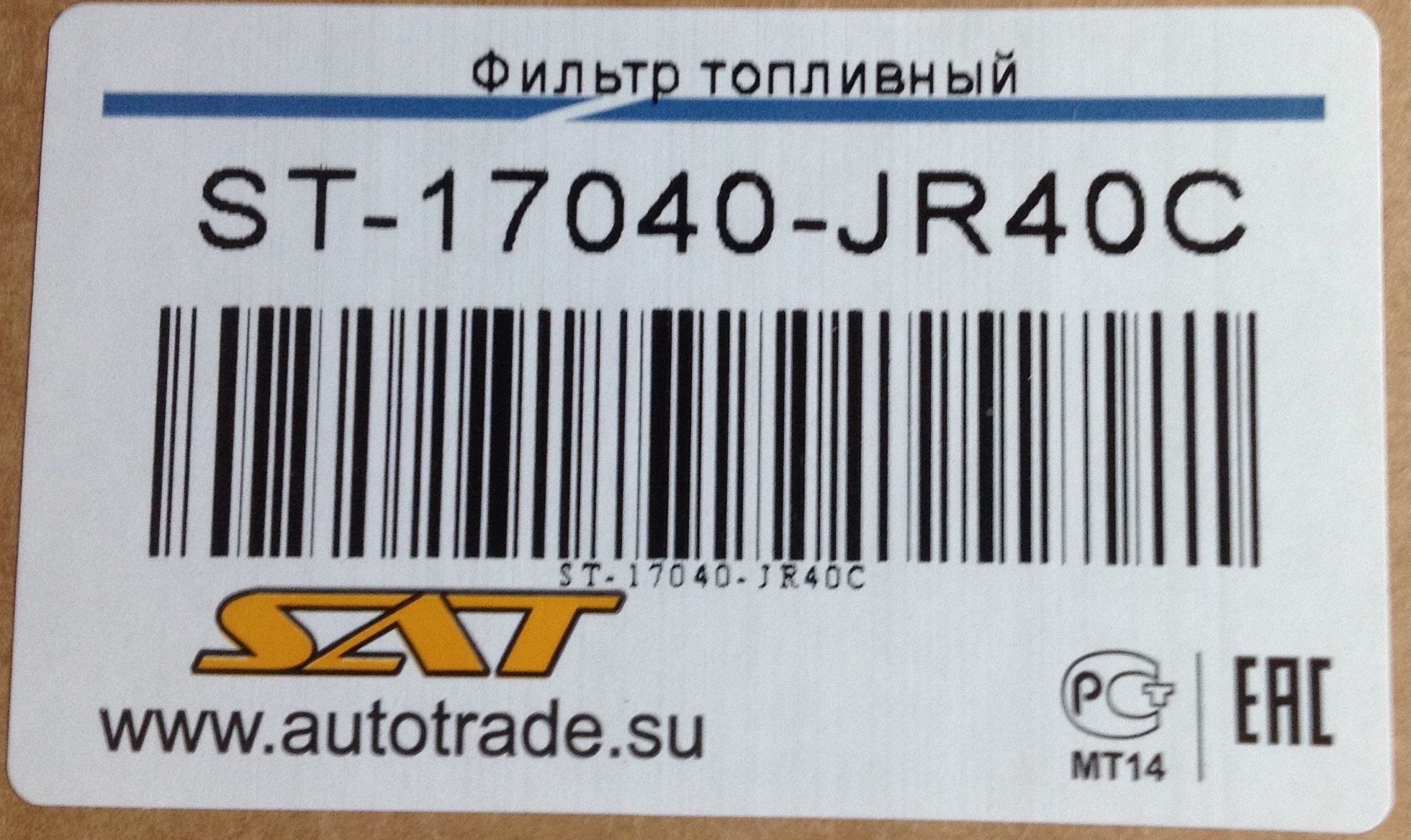

Добавлю, вроде фильтр для Дастер имеет такой номер ST172024388RSF, заказанный мой скорее для Ниссана, плюс уже с трубками поэтому паялся только насос и крышка, в доработках поставил родную площадку под насос, срезав её со старого насоса, так же на новом насосе была срезана часть направляющей трубки которая без пружыны, на нашем родном эта направляющая без фиксатора, а так же не имеет пружины.
Номерок фильтра.
