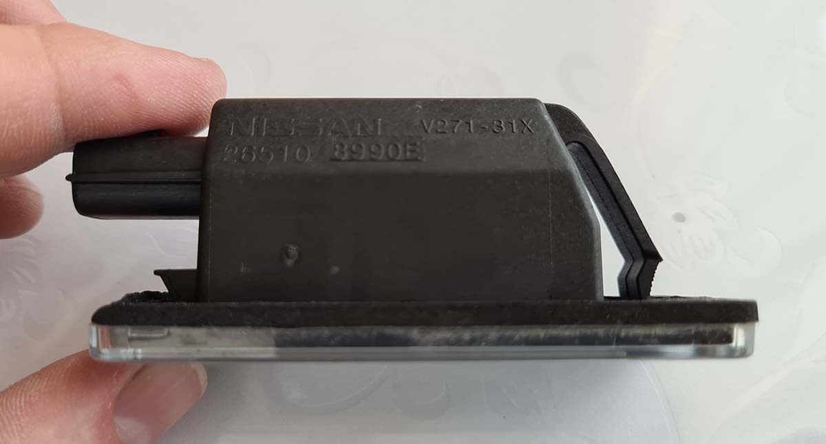

По умолчанию Re: Доработки и доп оборудование Дастер 2021-
Вынуть не так сложно, на фото виден фиксатор, который можно подтолкнуть например обрезком пластиковой карты. Другое дело что фонари похоже герметичные, я не понял как они разбираются, возможно стекло приклеено (хорошо так приклеено). похожие по форме и размерам фонари стоят на икс-рэях, кашкаях, жуках. Там в конструкции есть окно, через которое вставляется лампочка. На предыдущем поколении дастера фонари большего размера, не подходят.
