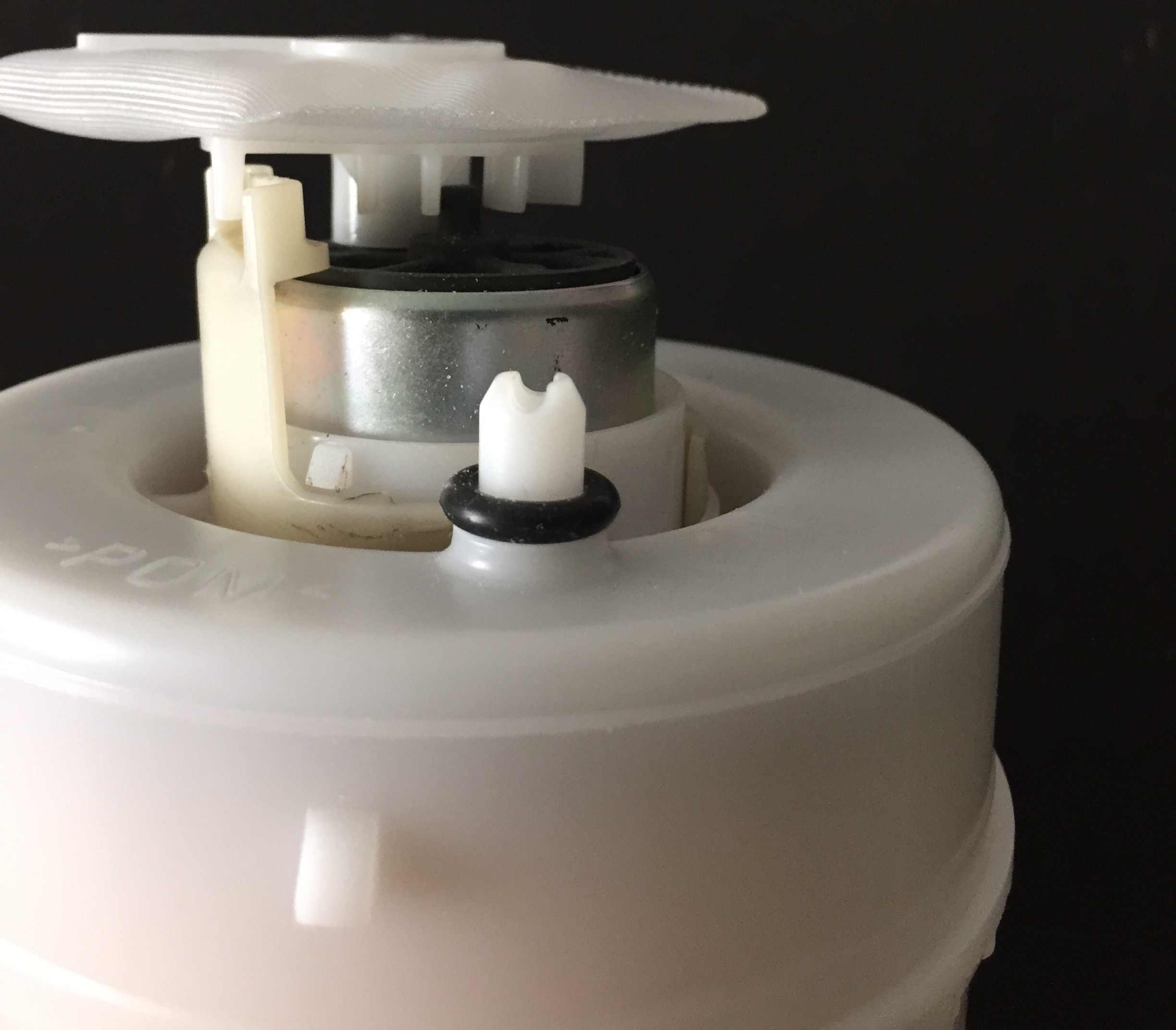

Кстати вот такая доработка http://www.dusterclubs.ru/vb/showpos...postcount=1670
Плюс доработка топливного фильтра с установкой насоса большей производительности устранила, ржание или фарканье лошади в летний период, 2х литровые все страдают этим недугом в летнее время.
Плюс когда очень жарко и молотит вентилятор на высоких оборотах, на разгонах всегда было туповато.
Сейчас такие моменты исключены, максималку правда не пробовал.
Как мне показалось 2х литровые задушены производительностью насоса, при одинаковом давлении 3,5-4,2.
Либо все насосы по производительности для всех рено, штампуют от Логана.
