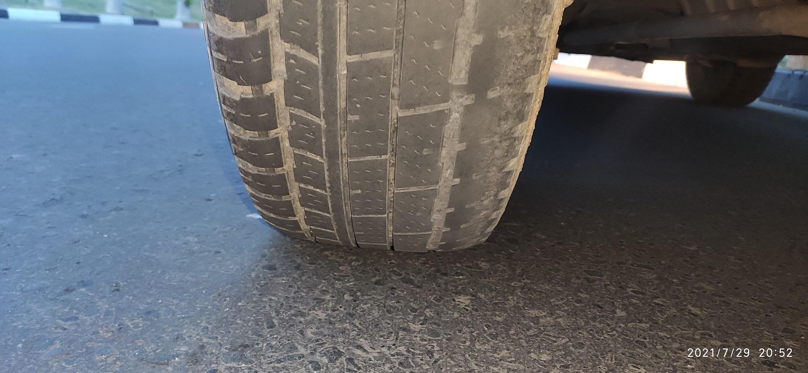

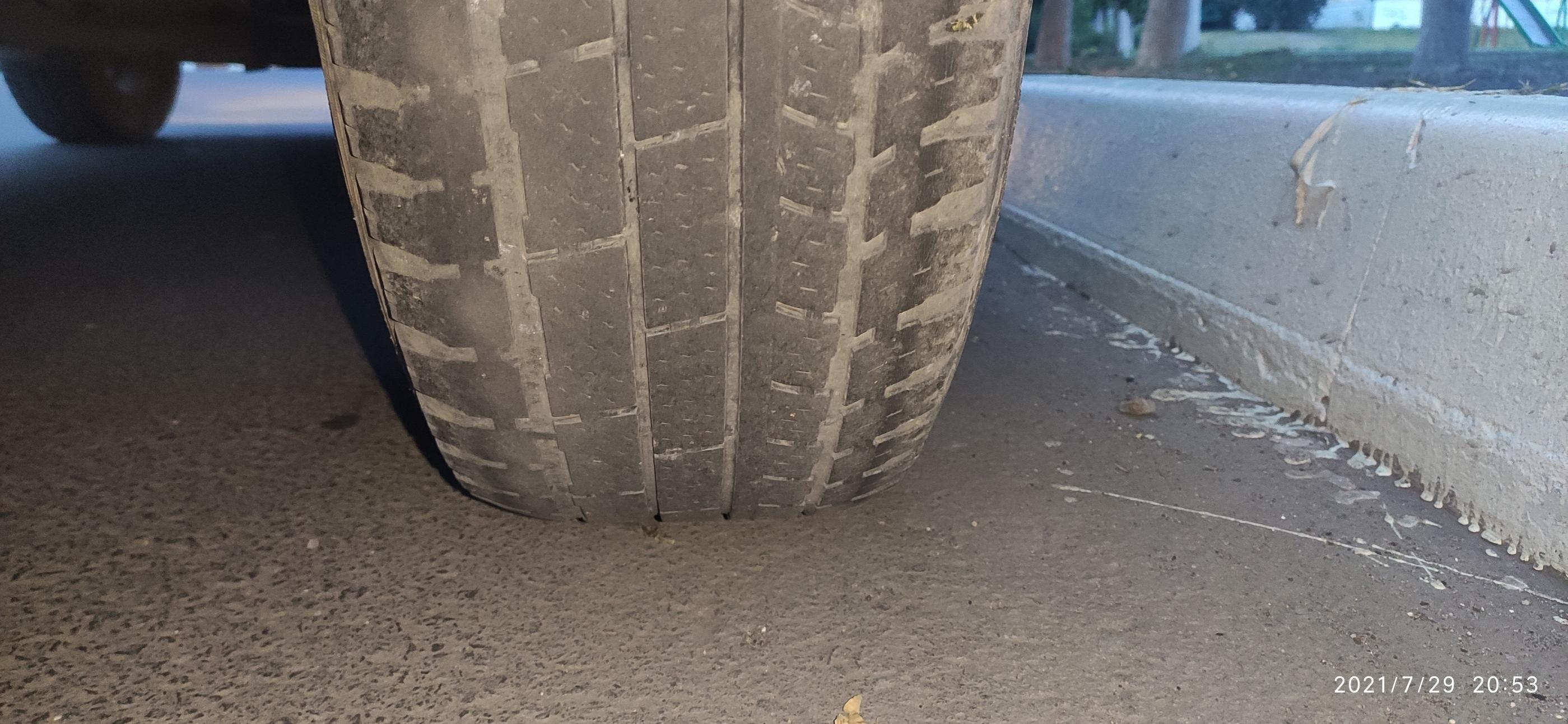

У меня пробег 94 тыс. на летней 70 минимум прошел, так как зимой особо никуда не ездил, а первый год эксплуатации умудрился накатать 20 тыс
Недавно ездил по трассе, 700 км, заметил что усилился до этого не большой гул, как ступичный гудит. На заправке просмотрел колёса и заметил на задних колёсах чёткую чёрную полосу свежего износа внутренней части резины. Вчера полез менять саленты задние, заменил один и пролазив все саленты понял что можно не менять, по крайней мере до покупки новой летней резины. Так вот, новый салент в диаметре чуть больше родного (уточню на сколько), и когда его заворачивал, заметил что ступица теперь имеет люфт в схождении. Затянул, поехал домой, гул усилился, остановился на дороге и заметил что стало съедать наружную сторону правого колеса, как раз где менял салент, салент менял на рычаге регулировки схождения. Сегодня в обед поеду на схождение задней оси.
