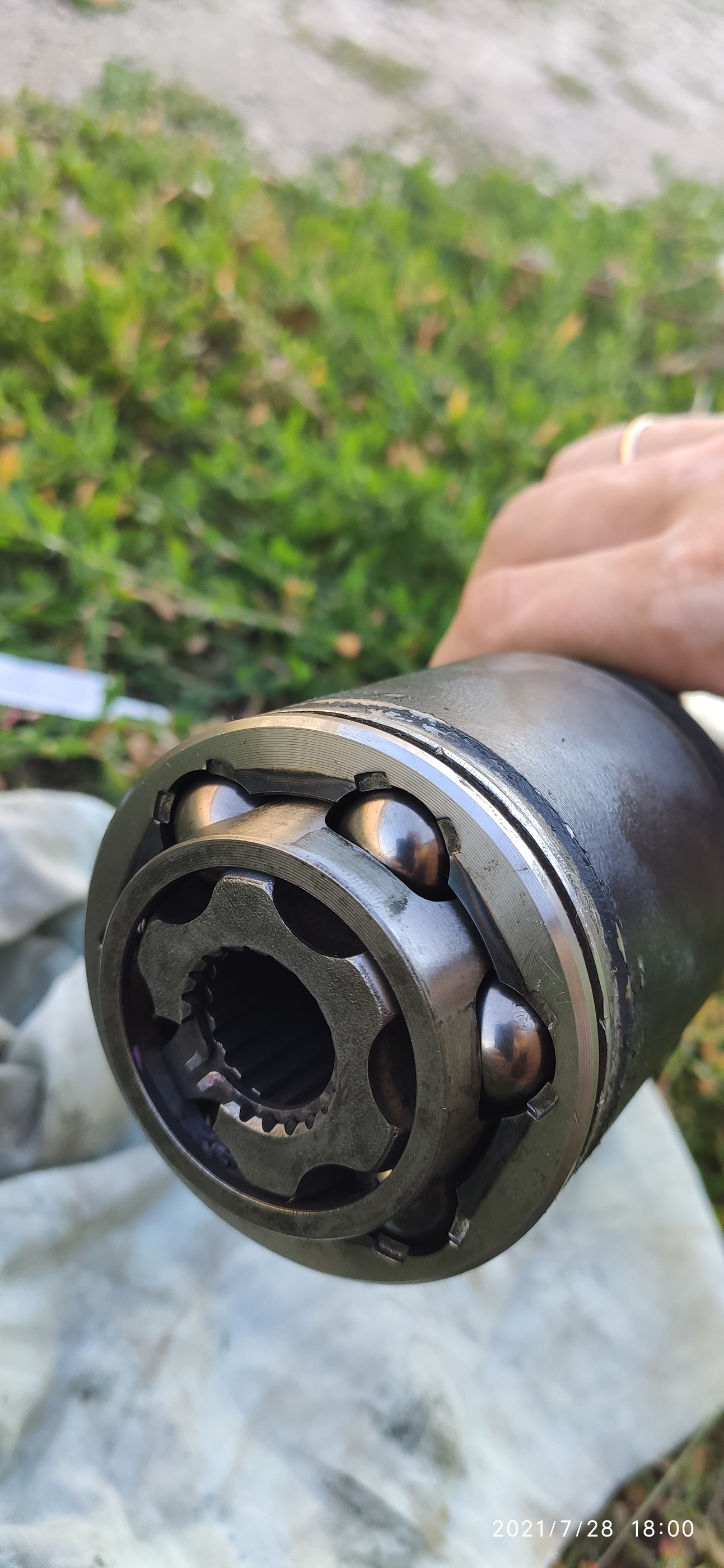

С чего все упрямо думают что он в шлицах должен ходить? Он может ходить чуть-чуть только из-за люфта стопорного кольца в своей канавке и не более, Шрус стоит как внутренний на колёсах ВАЗ, у него ход туда сюда примерно 5 см, боле чем достаточно для компенсации продольных перемещений.
В описании на именно озвученные локтайты - в том числе и с ударными нагрузками.
На фото: утоплен и залит бензином, вытащил на максимум. У кого-то еще есть вопросы про компенсацию продольного перемещения?
Если бы шлицы должны были ходить, то как минимум стопорного кольца там не было бы.
Как-то так, мне нравится.
