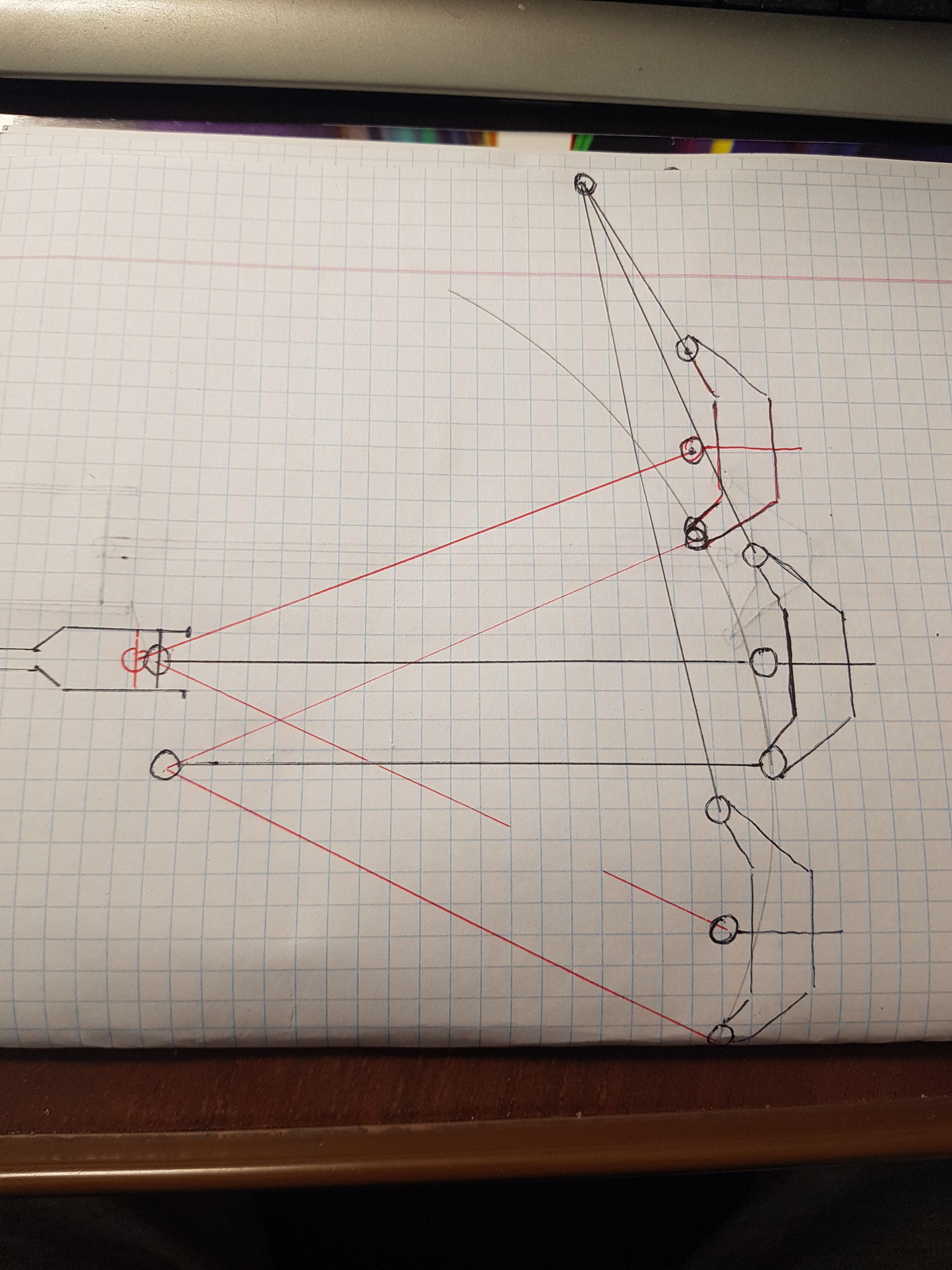

Сообщение от Mihail Zenkov Посмотреть сообщение
трипод максимально сжат когда привод параллелен земле. В крайних положениях он выходит в наружу.
Это геометрически не возможно...еще когда колесо идет вниз то исходя из геометрии подвески трипоид некоторое время остается почти на одном месте., а вот при сжатии он уходит внутрь .
