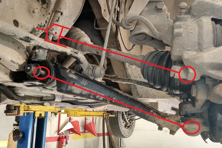

Сама система маленько другая:
Ну исходя из этого рисунка эта система вообще работать не должна....
При проектирование машины изначально закладывается почти прямое положение привода (как на моем рисунке) или чуть вниз к колесу. На вашем рисунке хода подвески вниз уже нет. Но даже если следовать вашему рисунку то кулак поднимаясь вверх будет складывать привод пока не сожмется полностью амортизатор. На стоящей не нагруженной машине нижний рычаг и привод почти параллельны .
