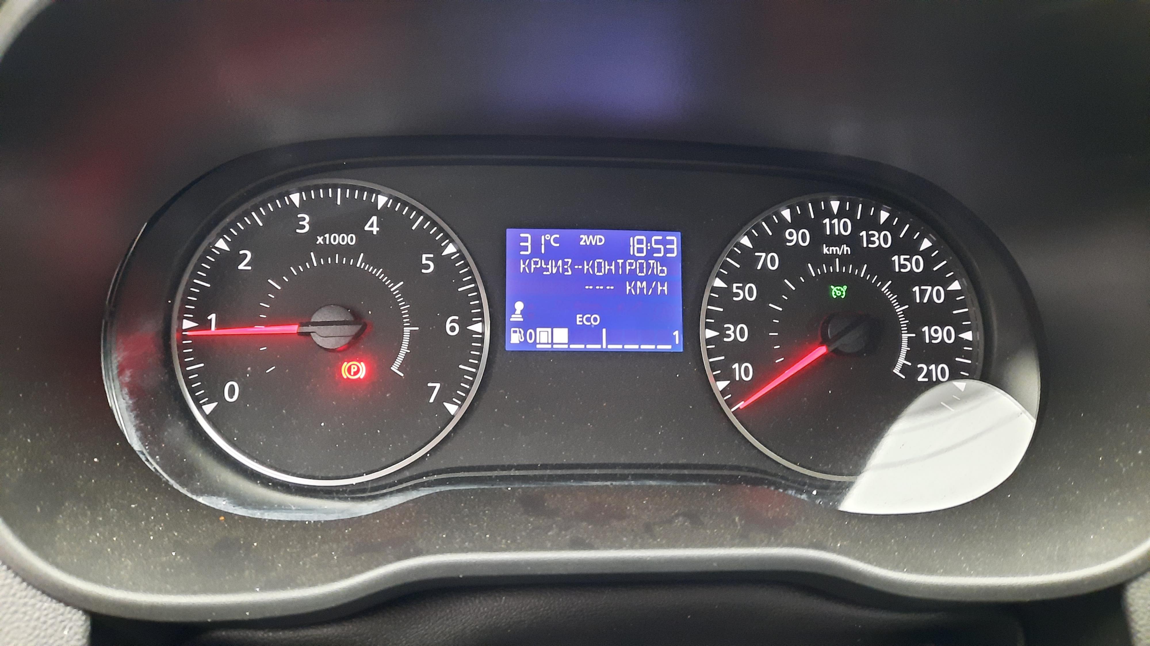

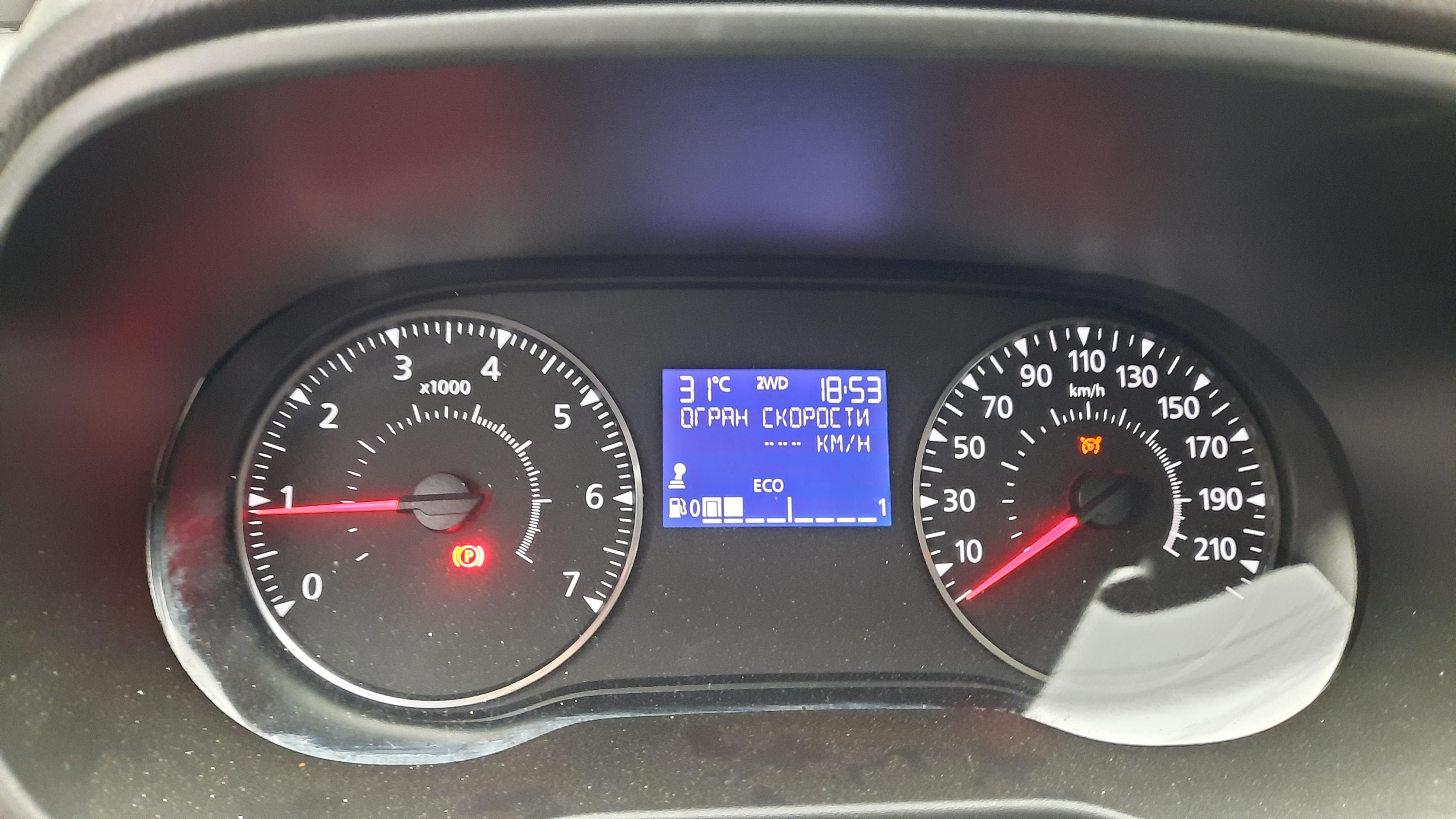

Замумукался я с этим круизом сегодня..
Сначала долго не мог запустить ДДТ с ноута, оказалось проблема в ОБД адаптере.
После замены адаптера получилось сначала (с 3 и 4 попытки) активировать ограничитель, затем также не с первого раза заработал и круиз.
Попутно включил на постоянку режим ЭКО и вывел часы приборку.
Всем причастным огромное спасибо!
Кстати, ограничитель заработал из под ddt4all Dacia, а круиз из под просто ddt4all запустился.
