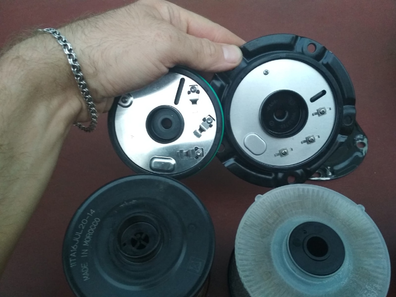

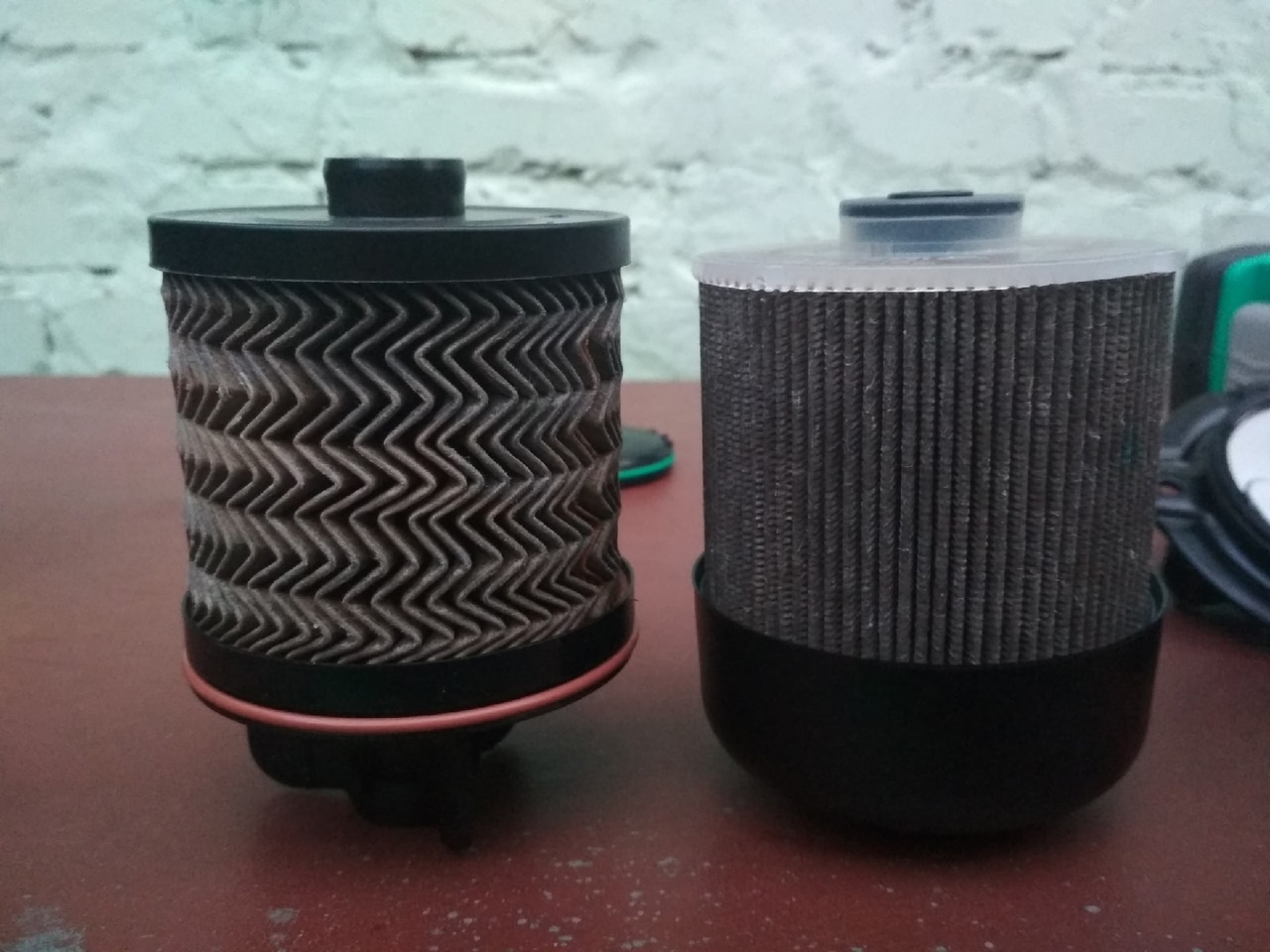

Новая информация по не разборному фильтру рестайла, человек разрешил опубликовать результат своего исследования:
Итак, тема топливного фильтра на дизель 2020 с неразборным вариантом. Вывод такой:
1. Нет смысла высверливать заклёпки, там всё равно другое посадочное место и картридж не встанет.
2. Найти разборный корпус новым не получится, их убрали из продажи(пришлось заказать с разборки)
На фото слева фильтр после разбора и высверливания заклёпок, а справа старый добрый вариант со сменным картриджем.
