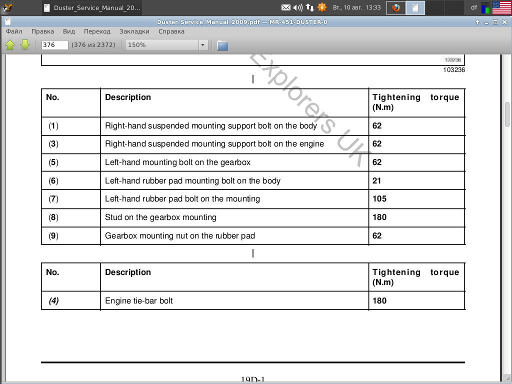

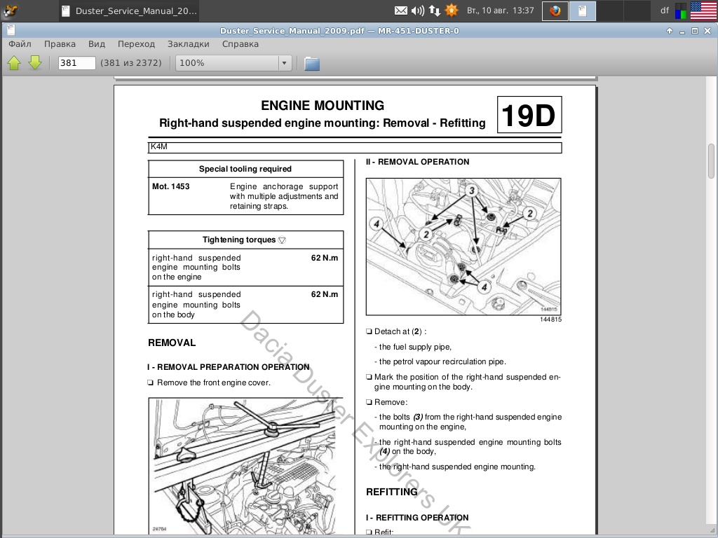

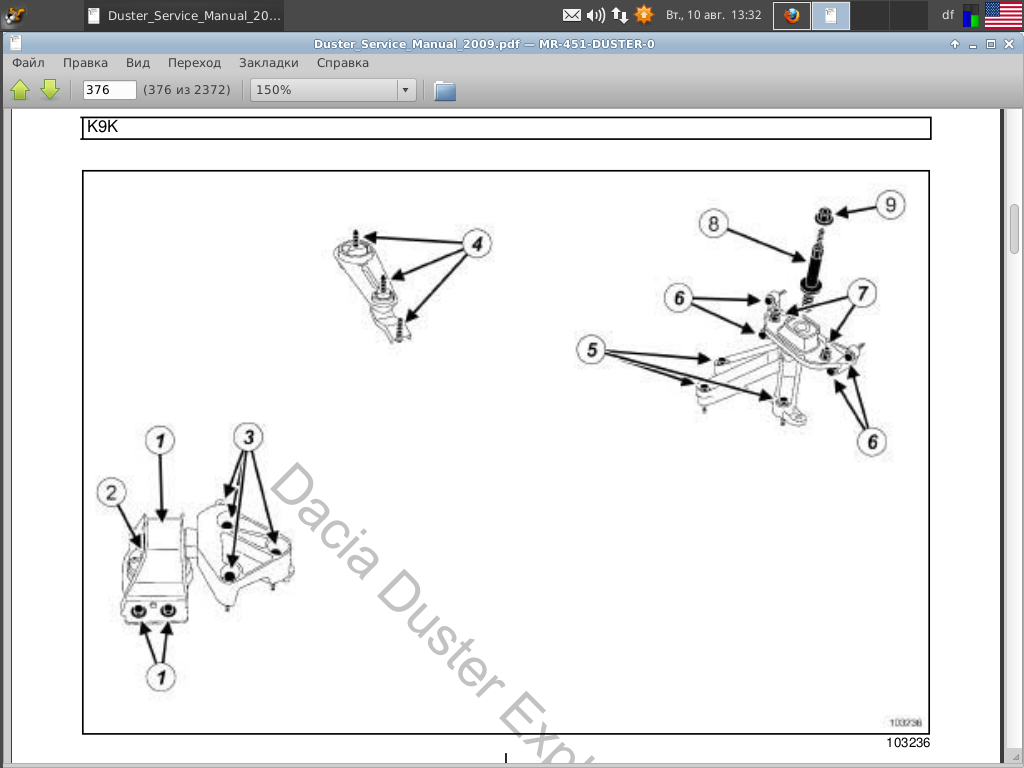

И желательно динамометрический ключ найти - насколько помню, там момент затяжки близкий к срыву резьбы был - поищите точно по мануалам.
вот точно, из мануала
Правда в Европе нет на Дастерах f4r, а только k9k и k4m.
Если смотреть по стандартной затяжке метрических болтов(которую нашел, по крайней мере), то для М10х1,5 10,9 она 62,4Н*м, а по мануалу Рено - 62Н*м, что очень близко.
Про "момент затяжки близкий к срыву резьбы" не очень понял откуда это взято.
