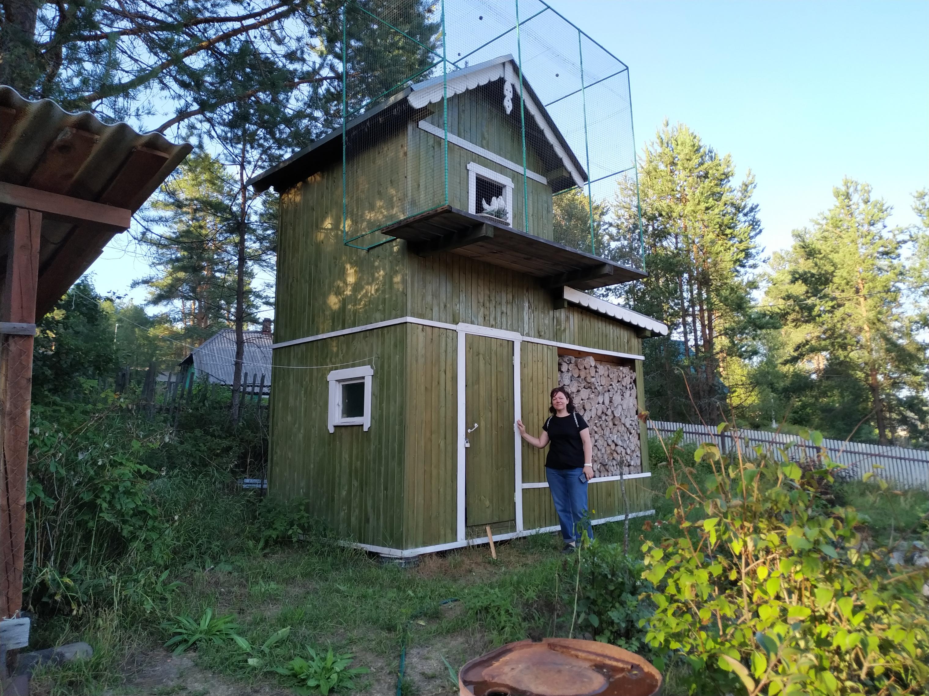

И снова всем привет кому интересно. Первого августа вдруг неожиданно выпал отпуск, быстренько доделал крышу тёще во Владимире, схватил жену (учительница - отпуск с начала июля по середину августа) а дочку не взял - выросла, работа, а отпуск ещё не заработала. Покидал всё что нужно и ненужно в будку и ломанулся в Карелию тупо на шару без маршрута на как повезёт. Вехи всё же были задуманы - в Медвежьегорске энтузиаст восстанавливает место съёмок культового фильма "Любовь и голуби" и вот супруга захотела посмотреть что у него получается. Ну ещё на Онеге в устье речки Тубы хотелось могилку одну проведать. В итоге будка пробежала 2800км, средний расход составил 13,5п 92го (всю дорогу дул встречный ветер) и только под Сортавалой ветер был попутный и расход на пол дня упал до 11,5л но потом быстро вернулся. В Сортавале нас застало печальное известие - умерла от ковида родственница и по семейным причинам из Сортавалы за один день пришлось срочно возвращаться во Владимир через Питер и Москву (вот тут то расход был максимальным и он то и закинул средний на 13,5).
