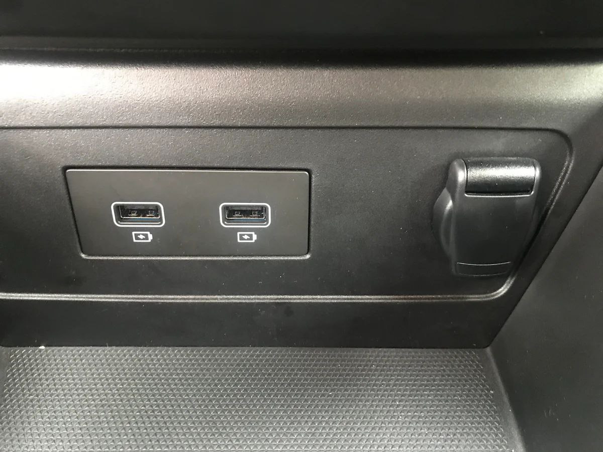

Сообщение от gigrus Посмотреть сообщение
Подсказок так не не дождался, ну ничего, посмотрел видео как это делали в Kaptur, на следующий день сам разобрался.
Оригинальные артикулы деталей, может кому потом понадобится:
1) Правая щека передней части тоннеля - 68 92 042 39R
2) Левая щека передней части тоннеля - 68 92 197 92R
3) Карман перед розеткой - 96 92 591 47R
4) Панель, на которой установлена розетка 12В - 68 26 441 20R
5) Заглушка без USB разъемов, которую я хочу заменить - 96 91 351 44R
Может кто-то подскажет артикул заглушки с установленными USB разъемами?
Вопрос где купить? и есть ли штатная проводка в машинах где его не ставили?
