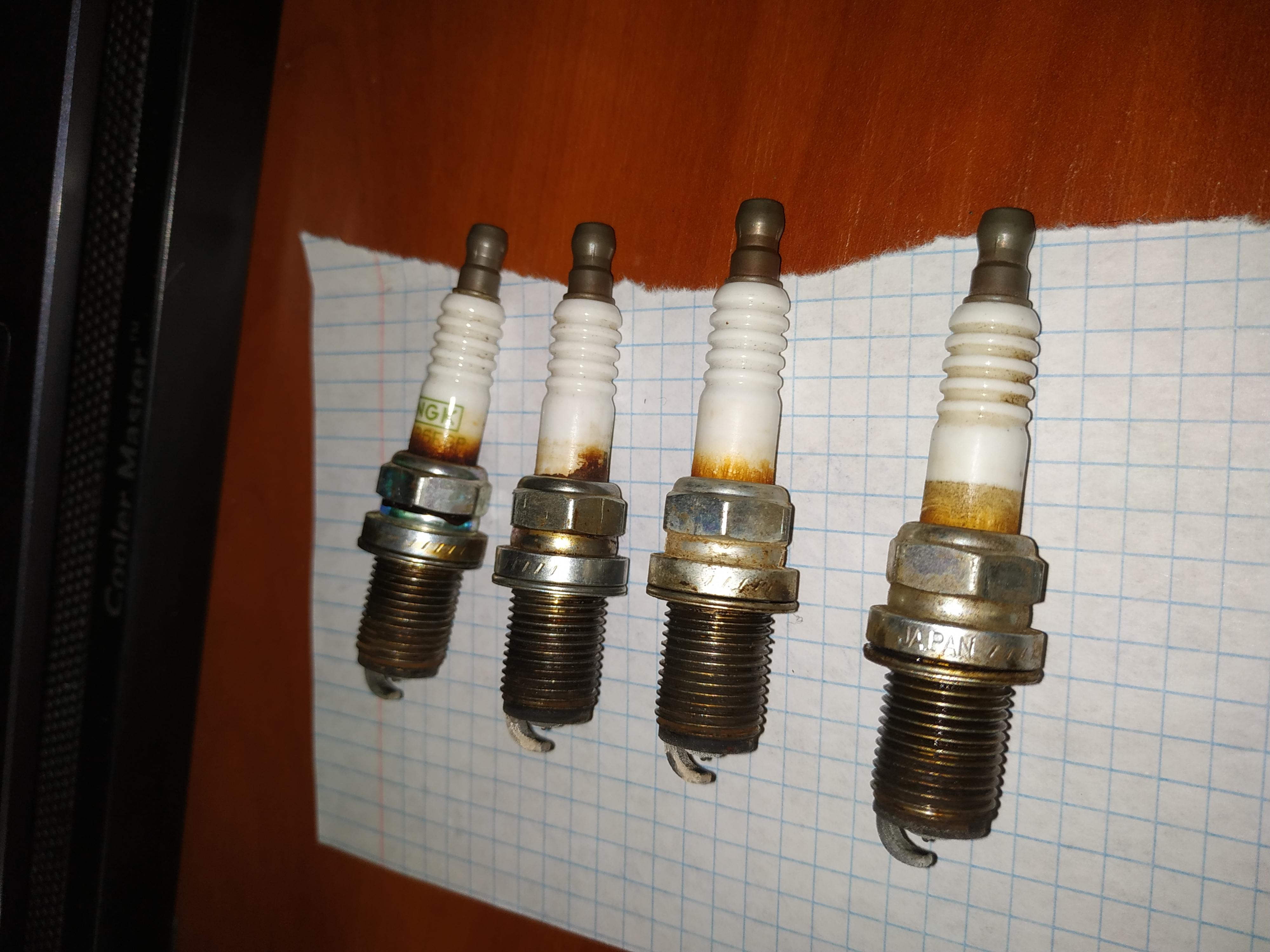

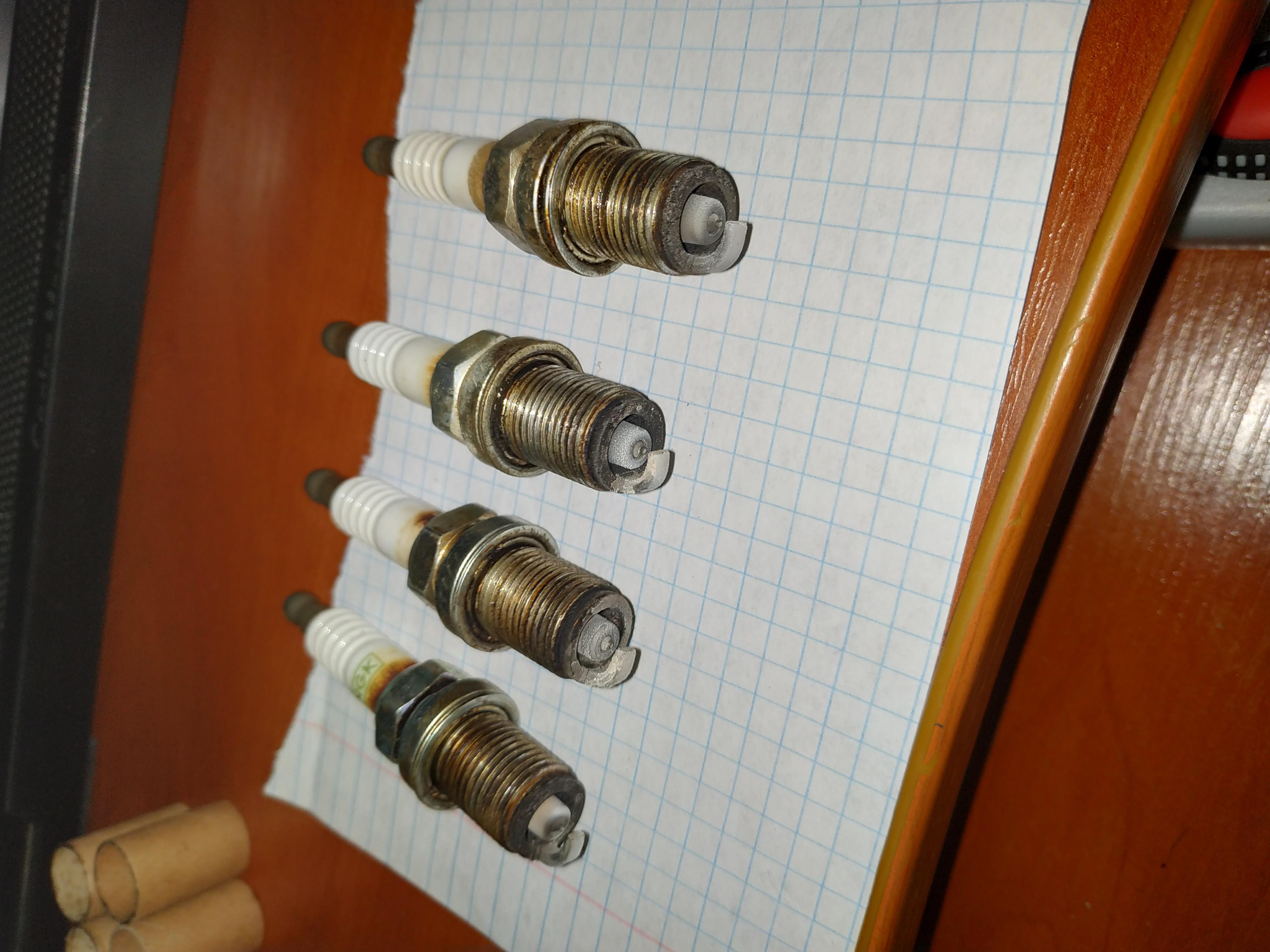

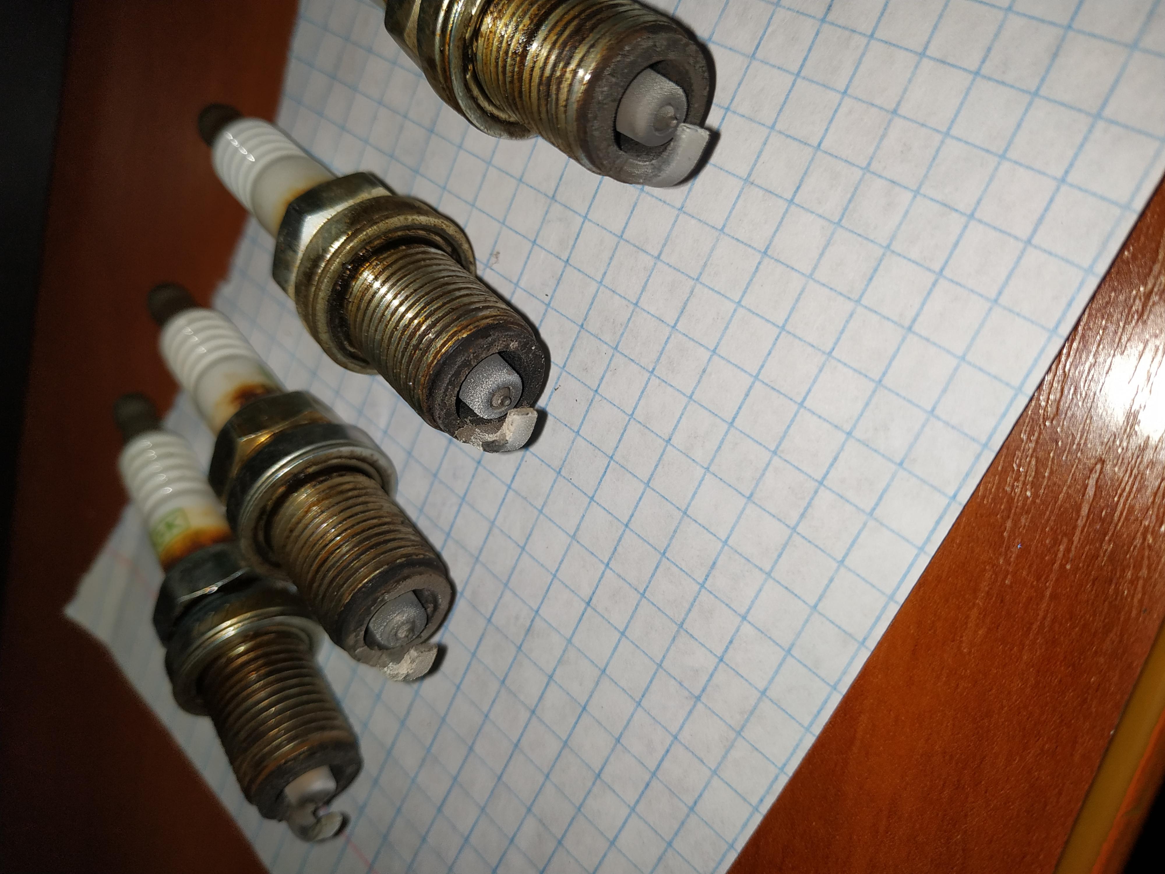

Здравствуйте. На фото свечи ngk с платиной (арт 7092) слева направо по цилиндрам 4-3-2-1. Отходили 2 года или 30-35 т км. На всех следы утечек на изоляторе, в 3 и 4 колодцах была вода, по 3 цилиндру была ошибка из-за этого и залез в свечи. Меня смущает кремовый налет на 2 и 3 свече - что это? Налет плотный и отковыривается с бокового электрода (на 2 свече видно). Бензин 95 азс газпром. Еще видно как вырос зазор за счет сгорания центрального электрода - на глаз примерно 2 мм. Свечи брал в автодоке у дистриб-а. Пока думаю что бензин - г...
