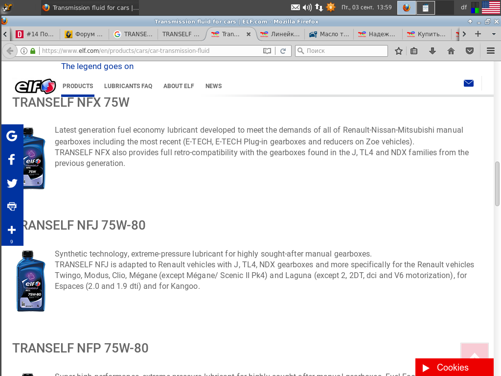

Люди до сих пор не определились, можно ли официально заливать масло TRANSELF NFP 75W-80 в МКПП TL8, а у Эльфа уже довольно давно есть другой продукт: TRANSELF NFX 75W.
Про него написано (гуглоперевод): "Смазка на основе синтетической технологии для всех автомобилей Renault-Nissan-Mitsubishi, оснащенных механическими коробками передач, включая коробки передач семейства Sx, Jxx, TLx, NDx, NDk1, Pxx, DBx. TRANSELF NFX SAE 75W особенно рекомендуется для легкого переключения передач в холодную погоду. Этот смазочный материал также сохраняет свои выдающиеся характеристики при высоких температурах, обеспечивая максимально плавную работу и увеличенный срок службы компонентов коробки передач. TRANSELF NFX SAE 75W заменяет TRANSELF NFP 75W-80 и TRANSELF NFJ 75W-80 и покрывает их целевые области применения".

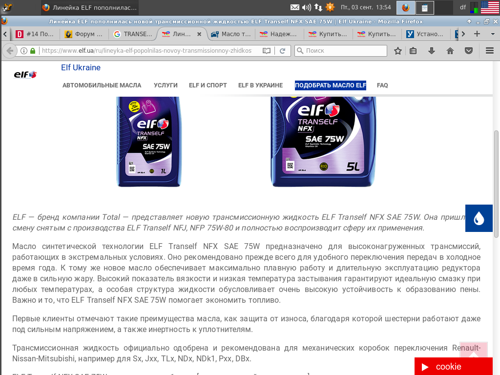

А на украинском сайте вообще пишут, что "ELF — бренд компании Total — представляет новую трансмиссионную жидкость ELF Tranself NFX SAE 75W. Она пришла на смену снятым с производства ELF Tranself NFJ, NFP 75W-80 и полностью воспроизводит сферу их применения."

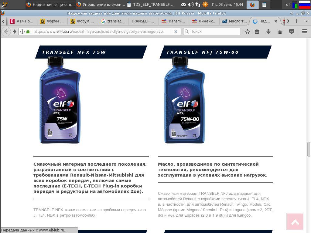

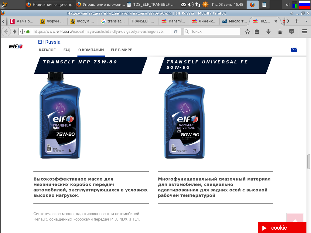

На российском сайте пока не определились, в одном месте про это масло пишут в перечислении продуктов(там же есть про применение NFP в TL8), но отдельно нет ничего.
