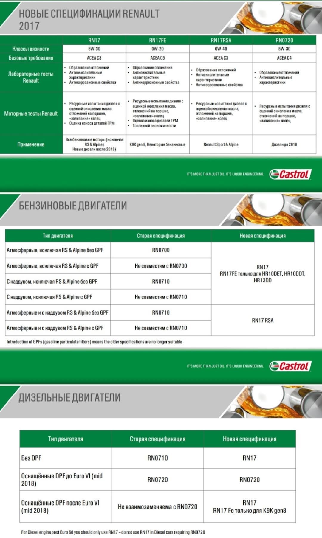

Проще говоря, лучше придерживаться стандарта RN 0720
Новые стандарты Рено в таблице, дизель в России старый ещё ставят, и типа нынешний стандарт RN17 для авто с 19-го года. Но как видим тот же Эльф С4 уровня С3. И Рено Россия по ходу не стали заморачиваться и влупили С3. Хотя стандарт RN0720 что был ранее, не взаимозаменяем на RN17.
Так же реношный стандарт покрывает стандарт АСЕА, но не наоборот.
