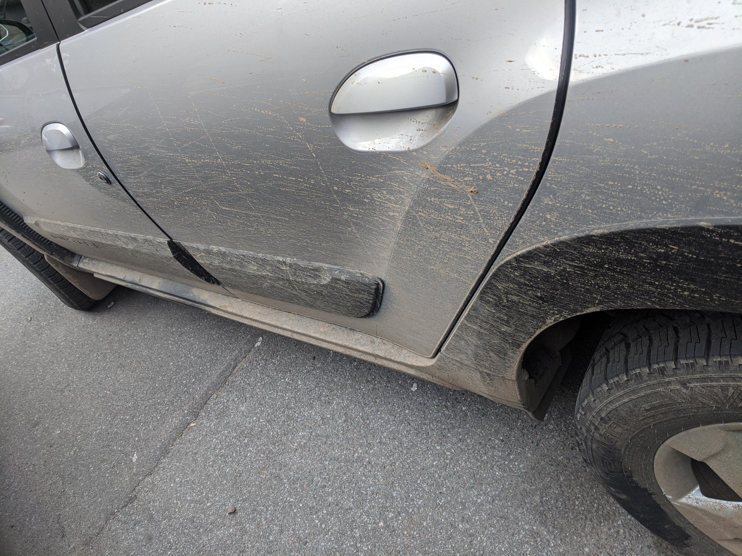

Смысла не вижу. Нынешняя конструкция сбрасывает весь пескоструй в сторону от бортов.
Сейчас выйду и сфотографирую машину, еще не отмытую от воскресной поездки по грязям в лес по грибы и за клюквой.
кроме того - неизвестно из чего сделаны эти брызговики. Если из МЯГКОЙ резины, какими были польские Элегант-4 - это еще куда ни шло.
А если это пластик - то при движении в грязи или песке задним ходом они и сами будут вывернуты и заодно выломают окружающую их обвеску.
Нынешняя конструкция - удачный копромисс по решению проблем с грязью и песком, летящими от передних колёс.

Последний раз редактировалось bbadmin; 08.09.2021 в 17:22. Причина: Добавил фото грязи, размазанной по борту
