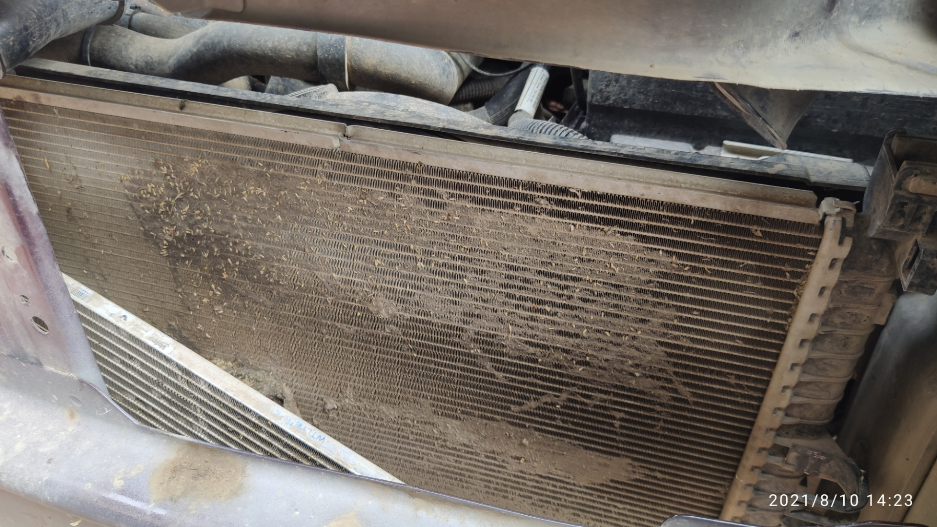

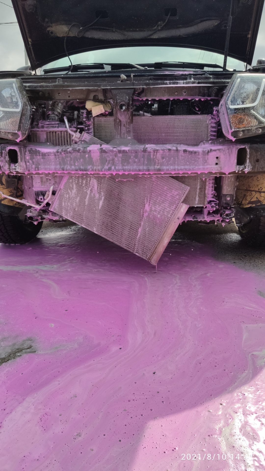

Но этим летом довольно сильно мотор грелся, по трассе до 100 градусов иногда доходило. Проблема была в шубе между радиаторами. После разборки и долгой мойки температура нормализовалась. Сетки в бампере стоят, еще у дилера ставились.
