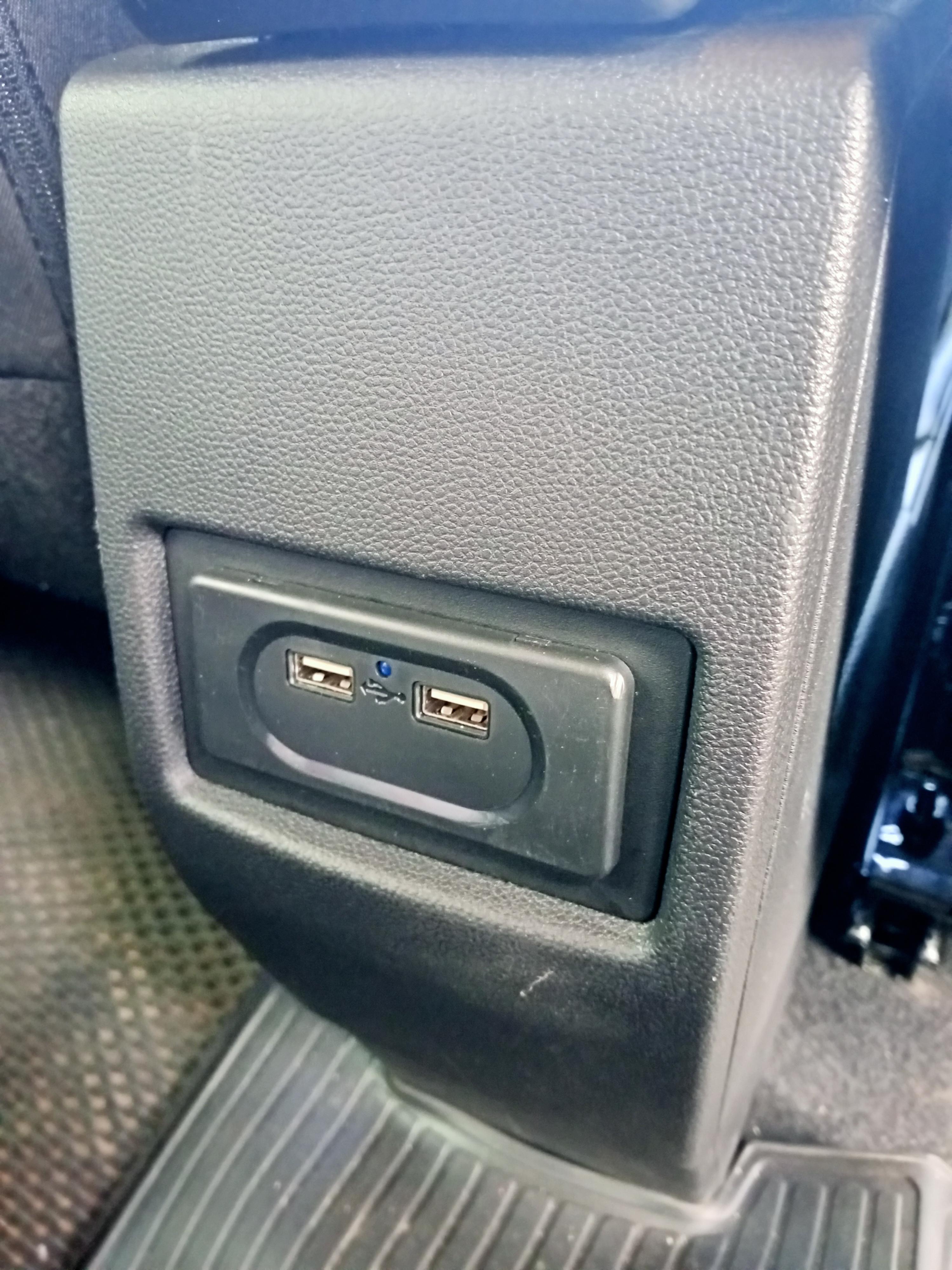

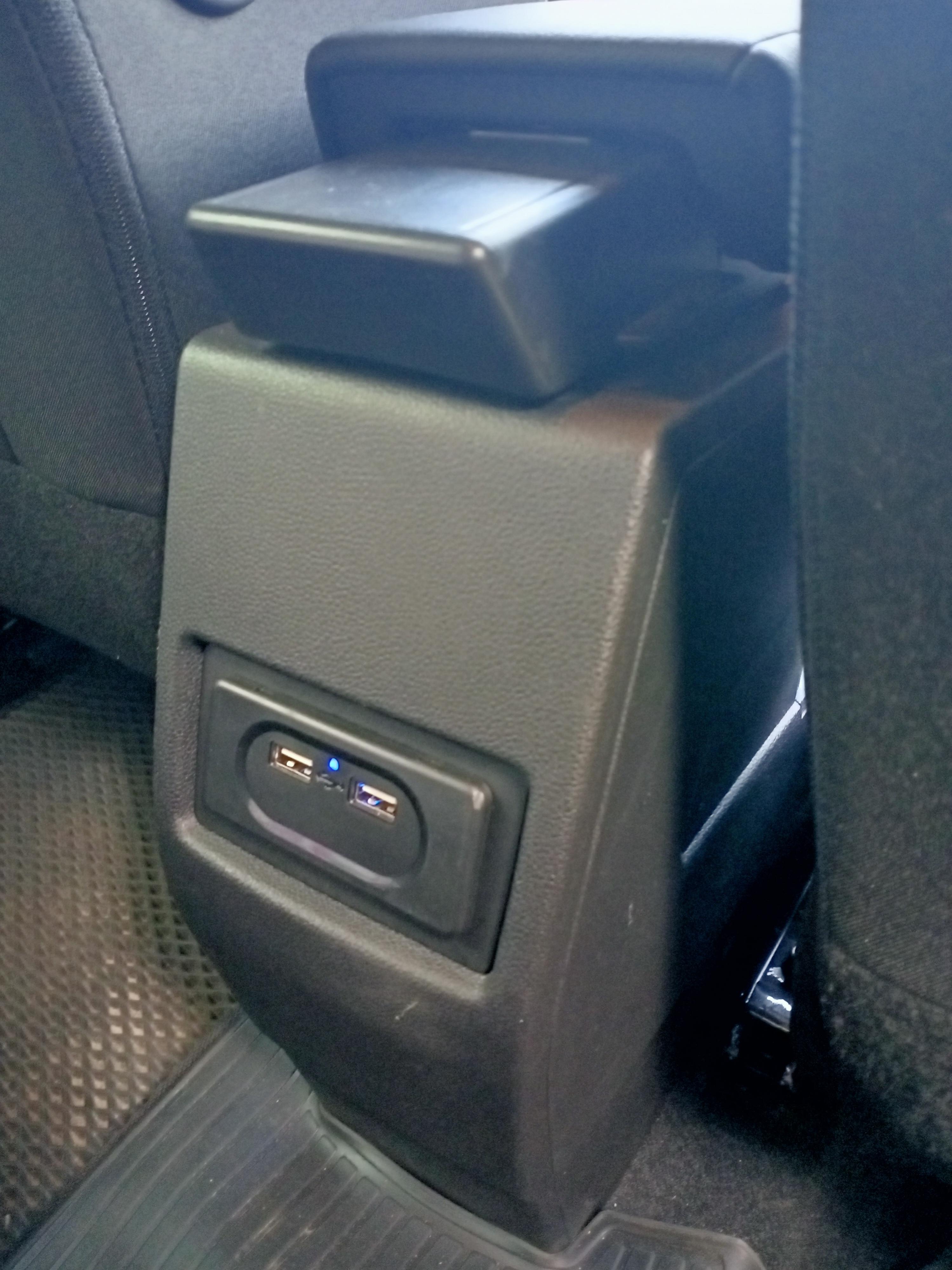

Решил поставить себе два разъема USB в подлокотник, для задних пассажиров. Заказал на али вот какой
https://aliexpress.ru/item/100500247...10814aa6h26LBq
Подошел нормально, пришлось немного подрезать гнездо, но не критично, накладка USB все закрыла. Заглушка с гнездом вынимается легко, нужно чем-нибудь подцепить (маленькую заглушку) и тянуть на себя, там защелки. Маленькую вытаскиваем, остается гнездо, чтобы вставить USB. Его немного подрезаем по размерам.

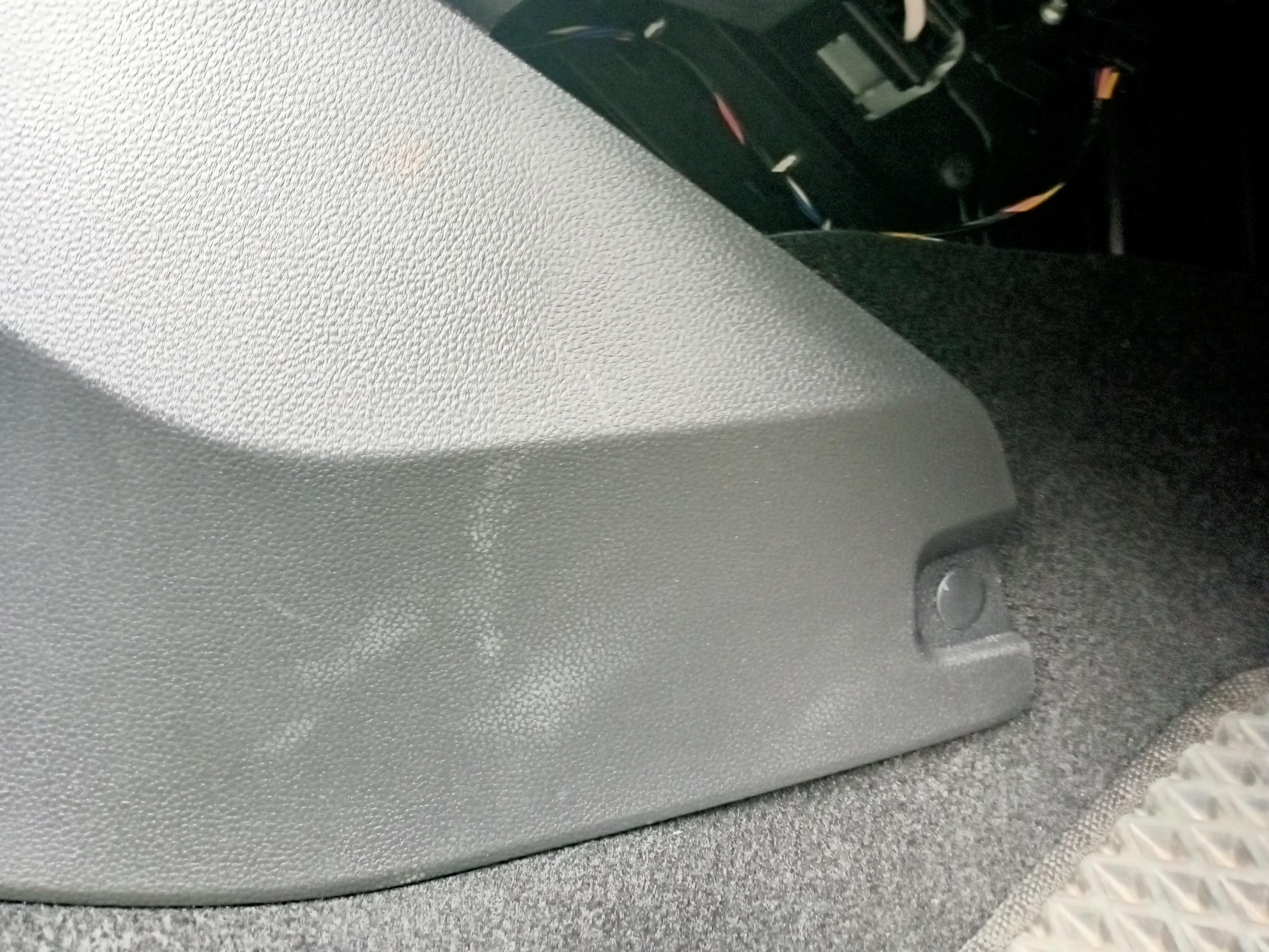

Подключил к переднему прикуривателю, провод протащил не разбирая подлокотника. Чтобы припаять провода, снял левый щиток он крепится на одном грибке и защелках (выдернул грибок и дальше аккуратно потянул на себя).
Разъем с прикуривателя выдернул и подпаял провода, желтый +12, черный - общий.
Все работает, телефон заряжается.
