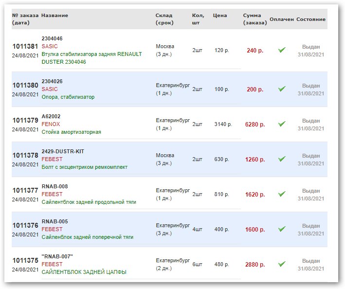

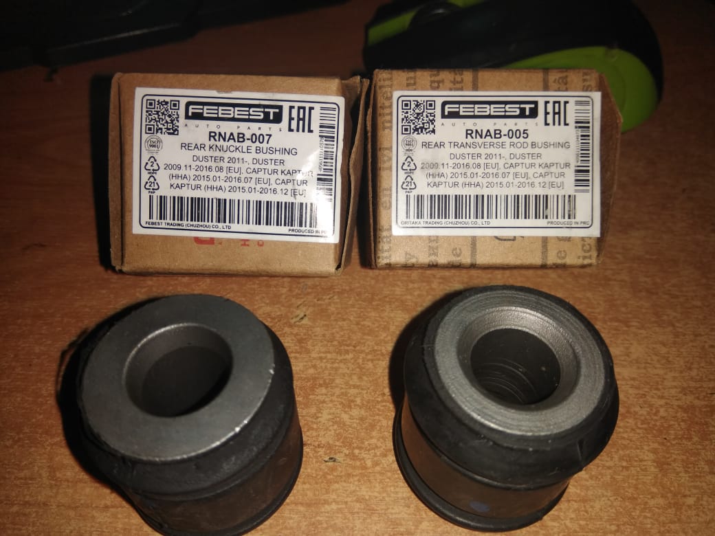

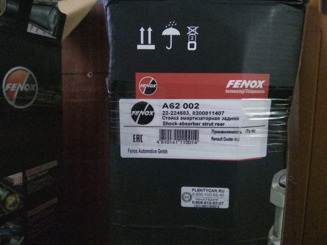

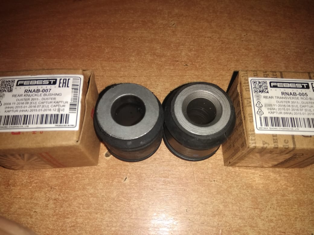

Решил поменять сайлентблоки сзади. HOLA сзади окончательно вытекли, передние не текут, работают как надо. Говорят, что 10 штук одинаковые и 2 больших. По взрыв схеме указаны разные. Кто снимал говорит, что какие то там продольные выступы на внутренних сайлентблока, что на подрамник ставятся. В общем вычитал, что сайлентблоки на подрамнике и кулаках испытывают разную нагрузку и ставят их разные. Длина RNAB-007 4,01 см, RNAB-005 3,98см. Заказал все 12 штук фебест и амортизаторы FENOX. Будем ставить и посмотреть. Ещё между подшипником и опорой амортизатора надо на задних амортизаторах ставить кольцо из резины 2мм толщиной, стучать не будет.

Не берите эти сайлентблоки Они жостче чем оригинальные и когда последний в подрамник запрессовывали он от металла оторвался и не влазил. Поставил один старый, но он лучше чем новый. На сколько хватит, потогм оригинальные поставлю.
