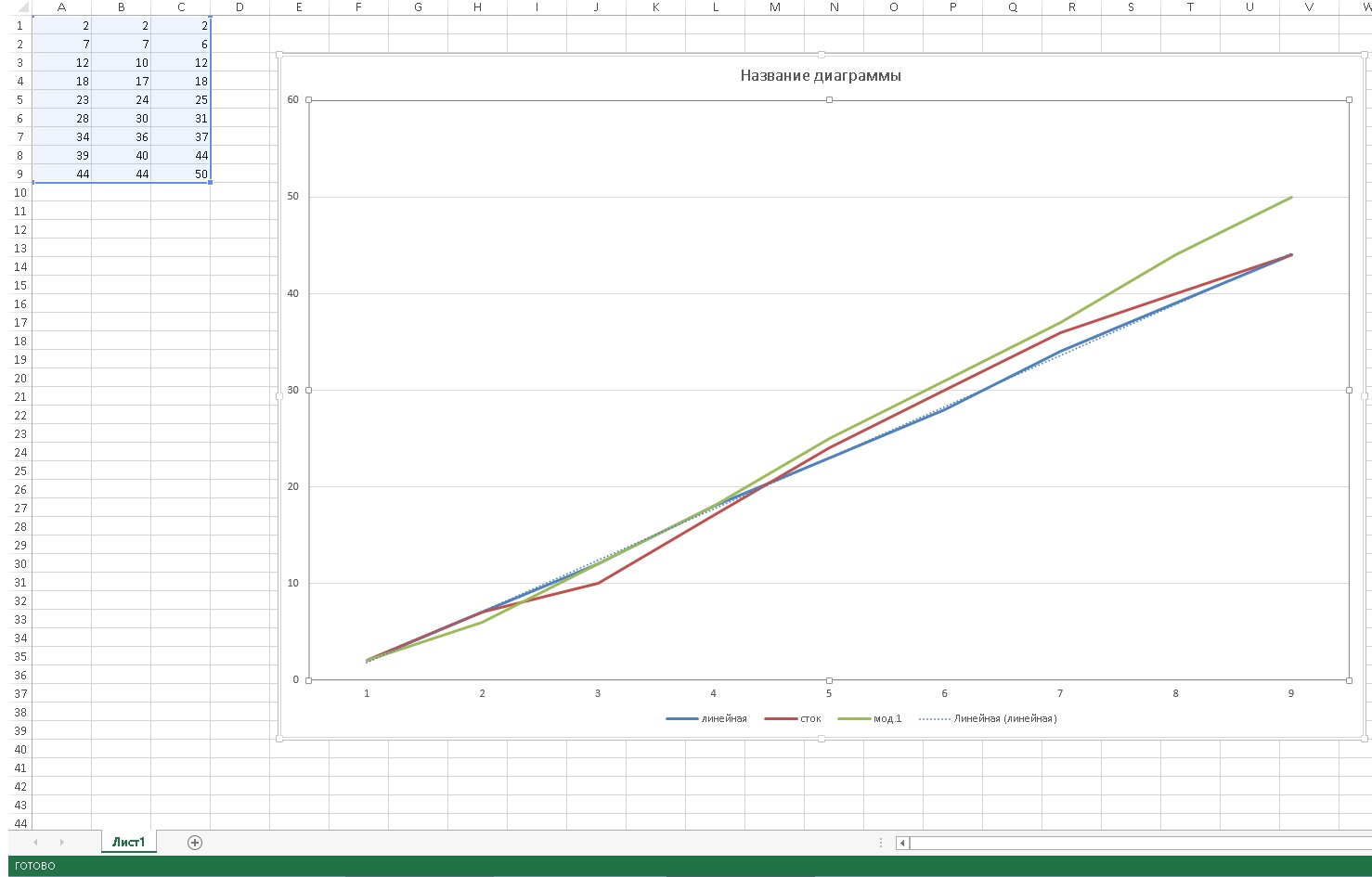

Коллеги, меня как и многих, достала нелинейная диагностика расхода топлива из бака.
Я воспользовался советом :
https://www.drive2.ru/l/592185693799788462/
и заменил в табличке калибровки бака старые значения
2, 7, 10, 17, 24, 30, 36, 40, 44
на новые
2, 6, 12, 18, 25, 31, 37, 44, 50
Пока плавность отображения расхода горючки радует. Дождусь полной выработки солярки
---------- Добавлено в 14:08 ---------- Предыдущее написано было в 14:05 ----------
так это не в теме скрытых доп.функций, а про применение паяльника с крепкими руками
Просто накидал график по точкам, что были заводом прошиты, что предлагается, и сам ближе к линейной зависимости построил. Видно, что завод после половины зачем-то сильно меняет угол наклона кривой, и в первой половине, наоборот, держит уровень. Может все-же есть какая-то взаимосвязь с показаниями самого датчика, у него самого имеется нелинейность... Была попытка выравнять. ХЗ вообщем.
Попробовать 2 7 12 18 23 28 34 39 44. Все же ближе к заводским.
