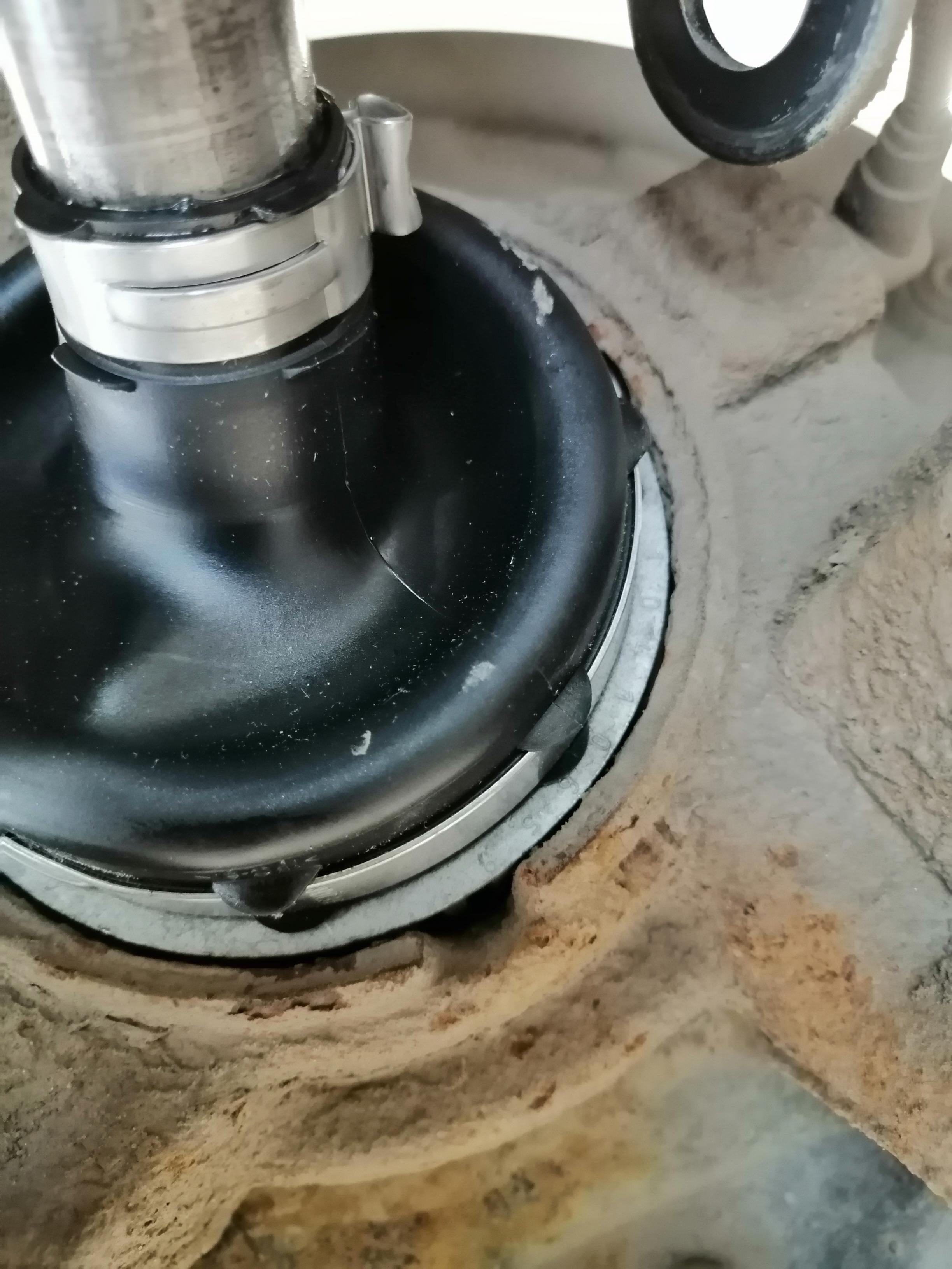

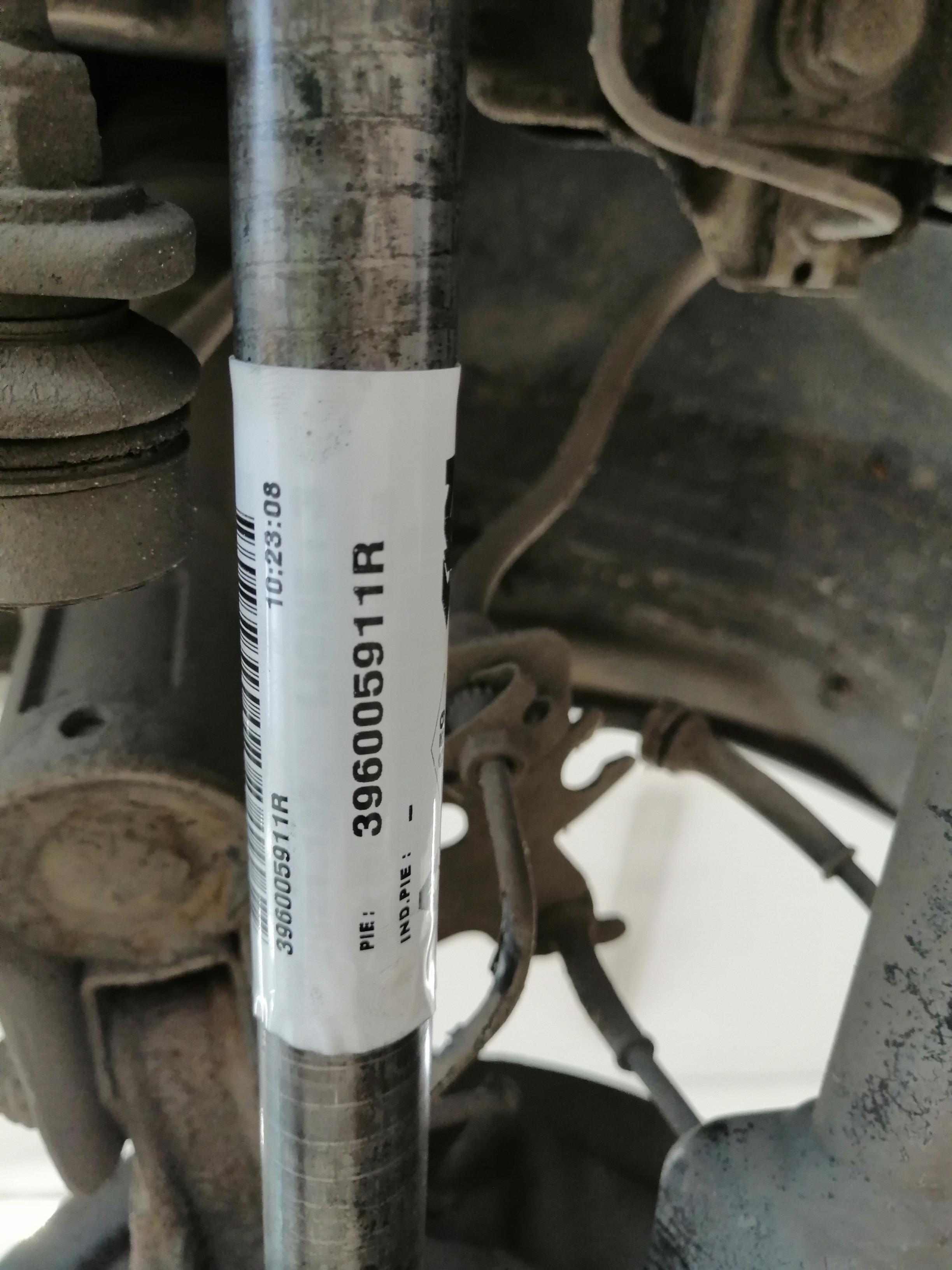

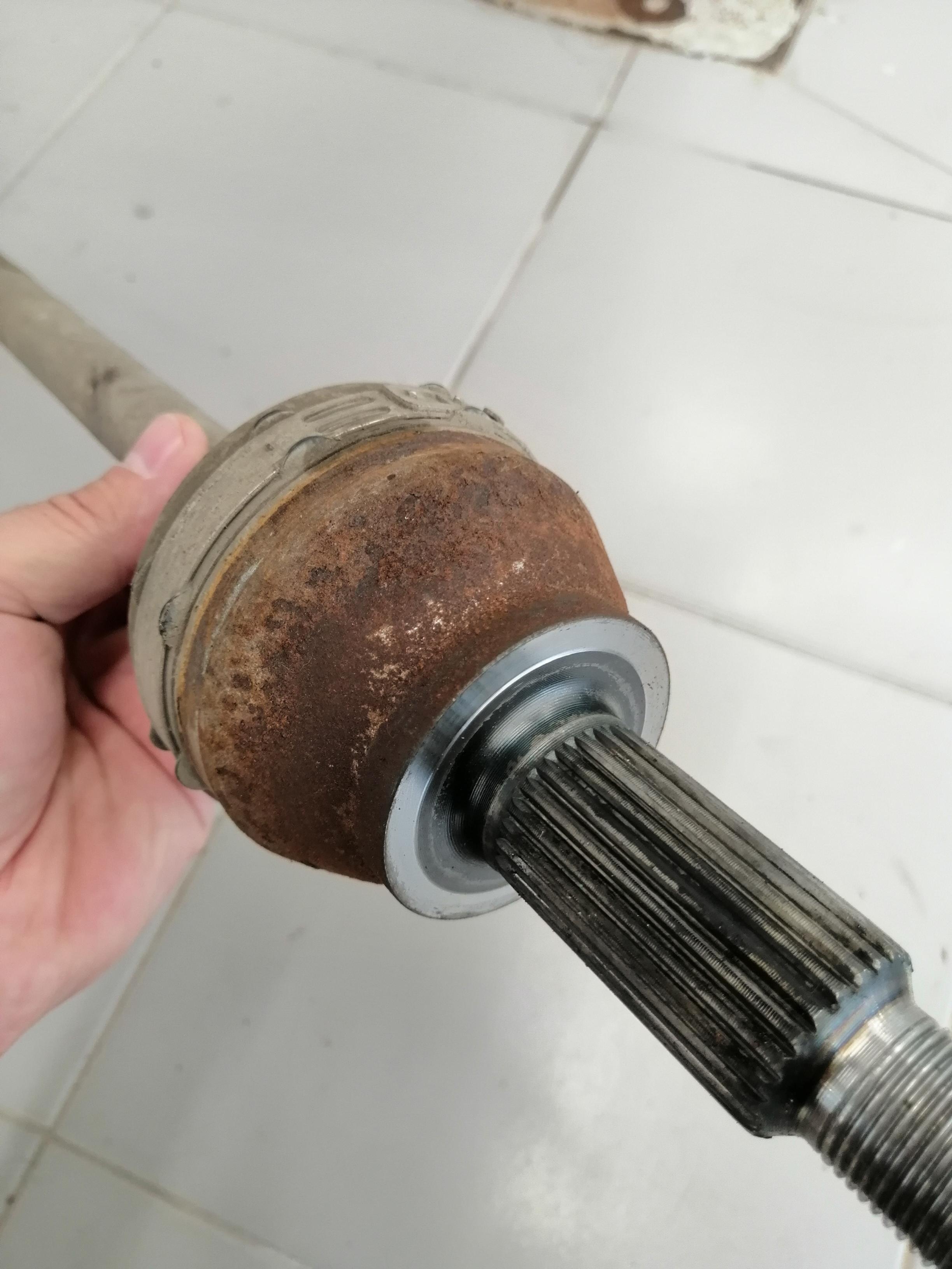

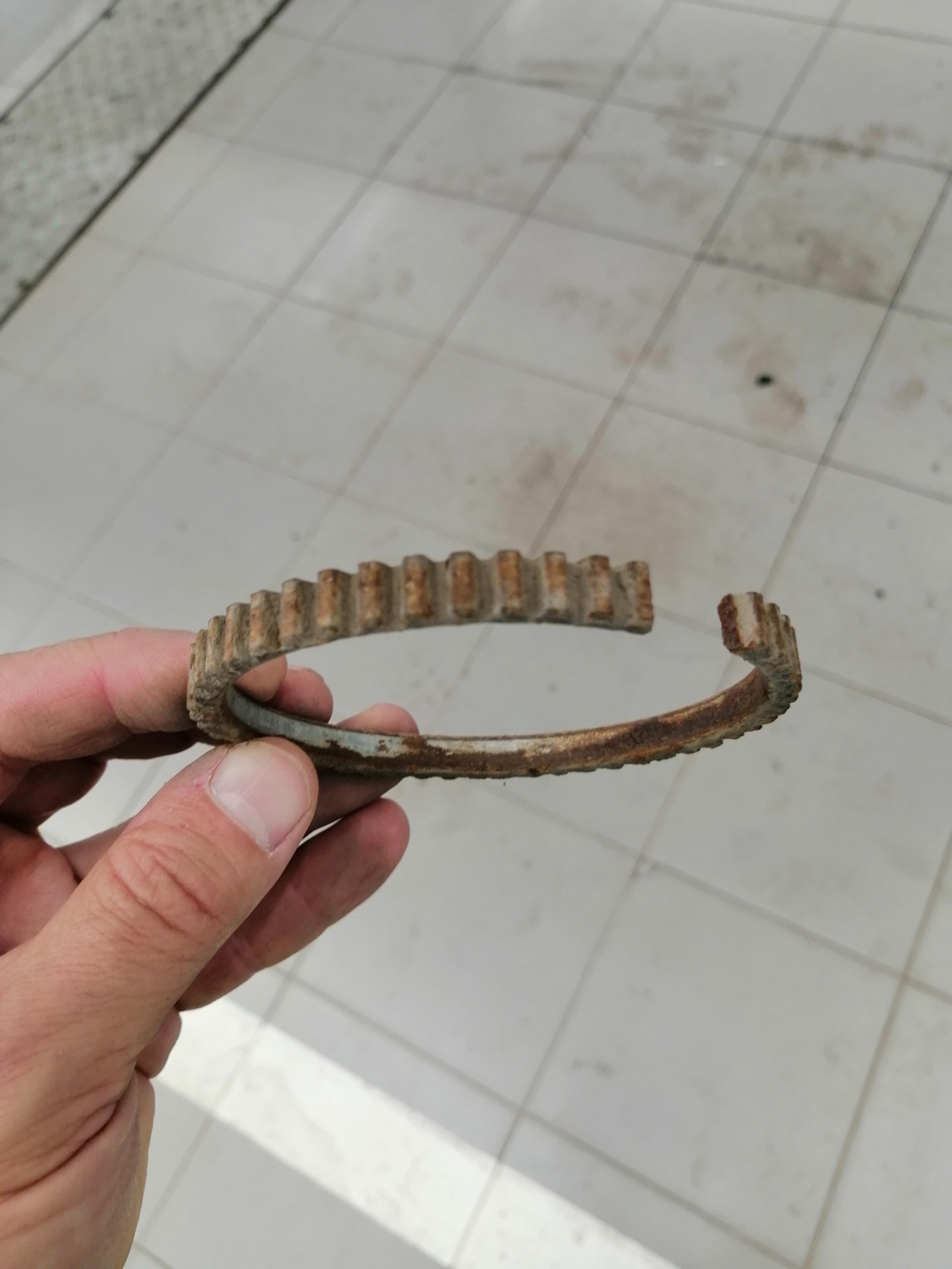

Всем привет. У меня кольцо зубчатое лопнуло на заднем правом приводе. И высыпали ошибки ESP, ABS, ПИЛА. Заменил привода у ОД. Отдельно кольца не поставляются.
