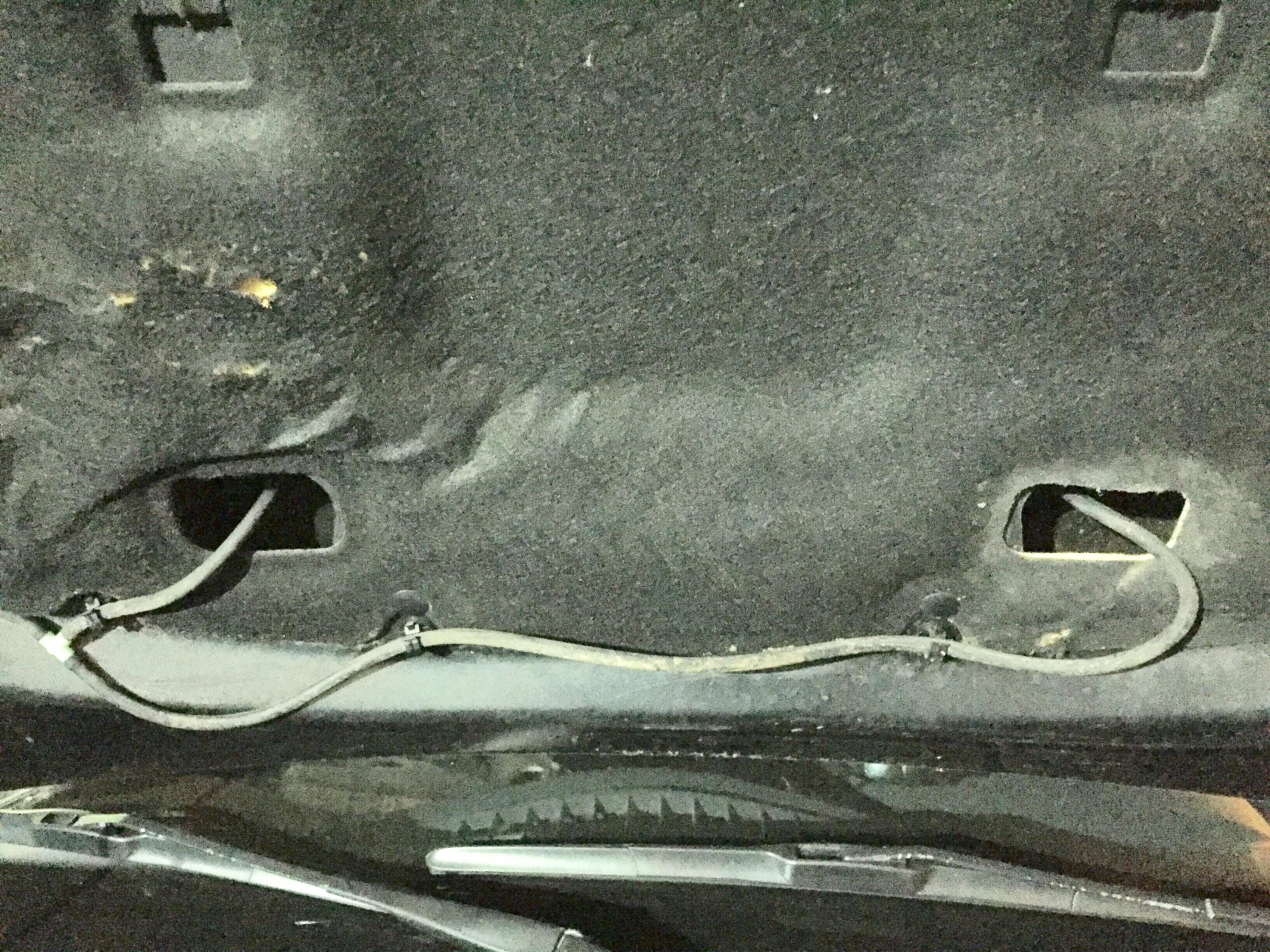

Делается бюджетно, разъединяется контур стыковки выжимного и прокачного, снимается кусок шланга с омывайки, находим любой шприц, не находим шприц, (тогда по старинке, дедовский метод откачки подойдёт), откачиваем с выжимного, из магистрали главного сама уйдёт, для удобства откачки, другой конец шланга для удобства действий как раз хватает вывести в районе левого колеса чтоб подсоединять шприц и сливать в емкость.
