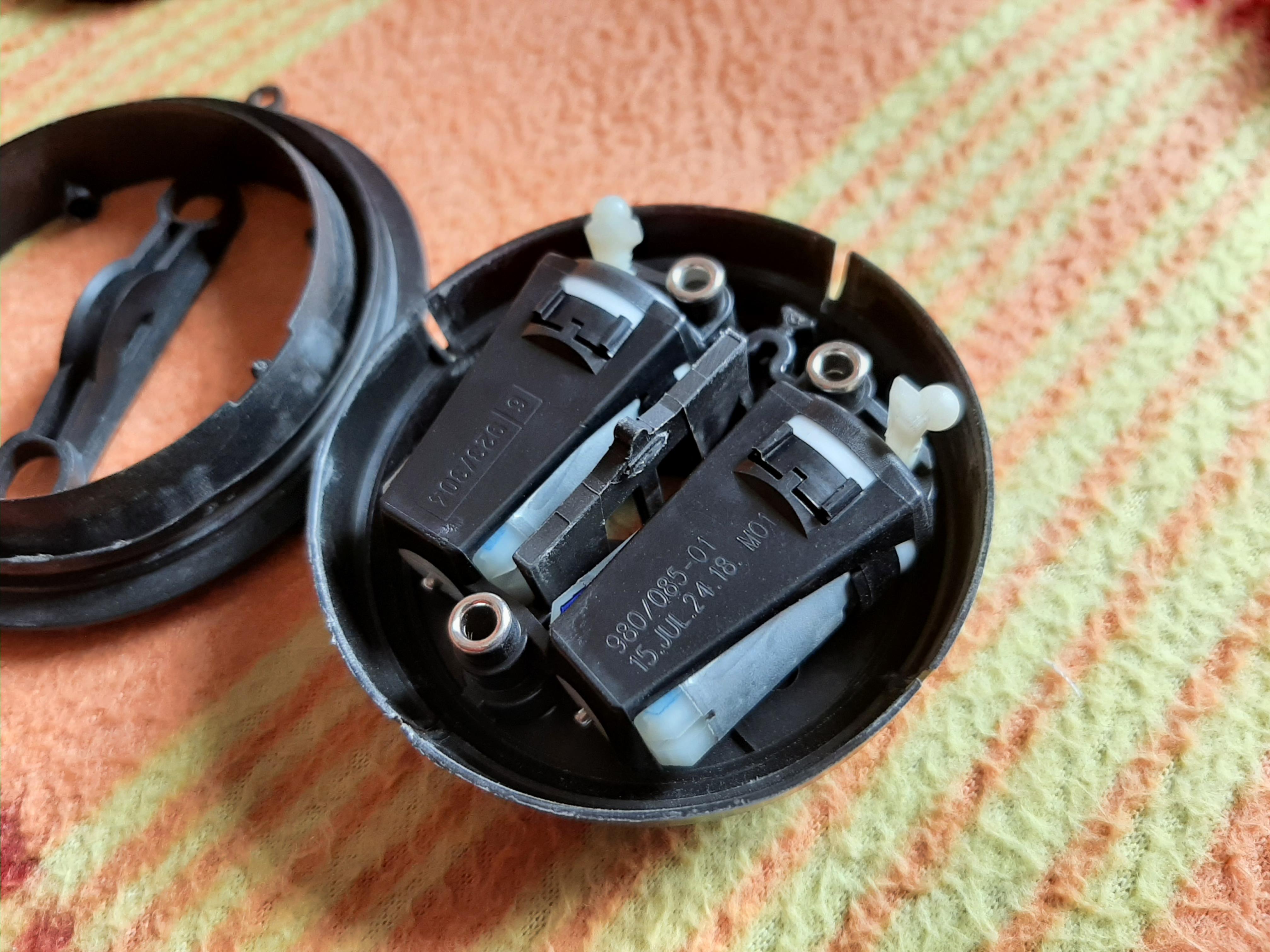

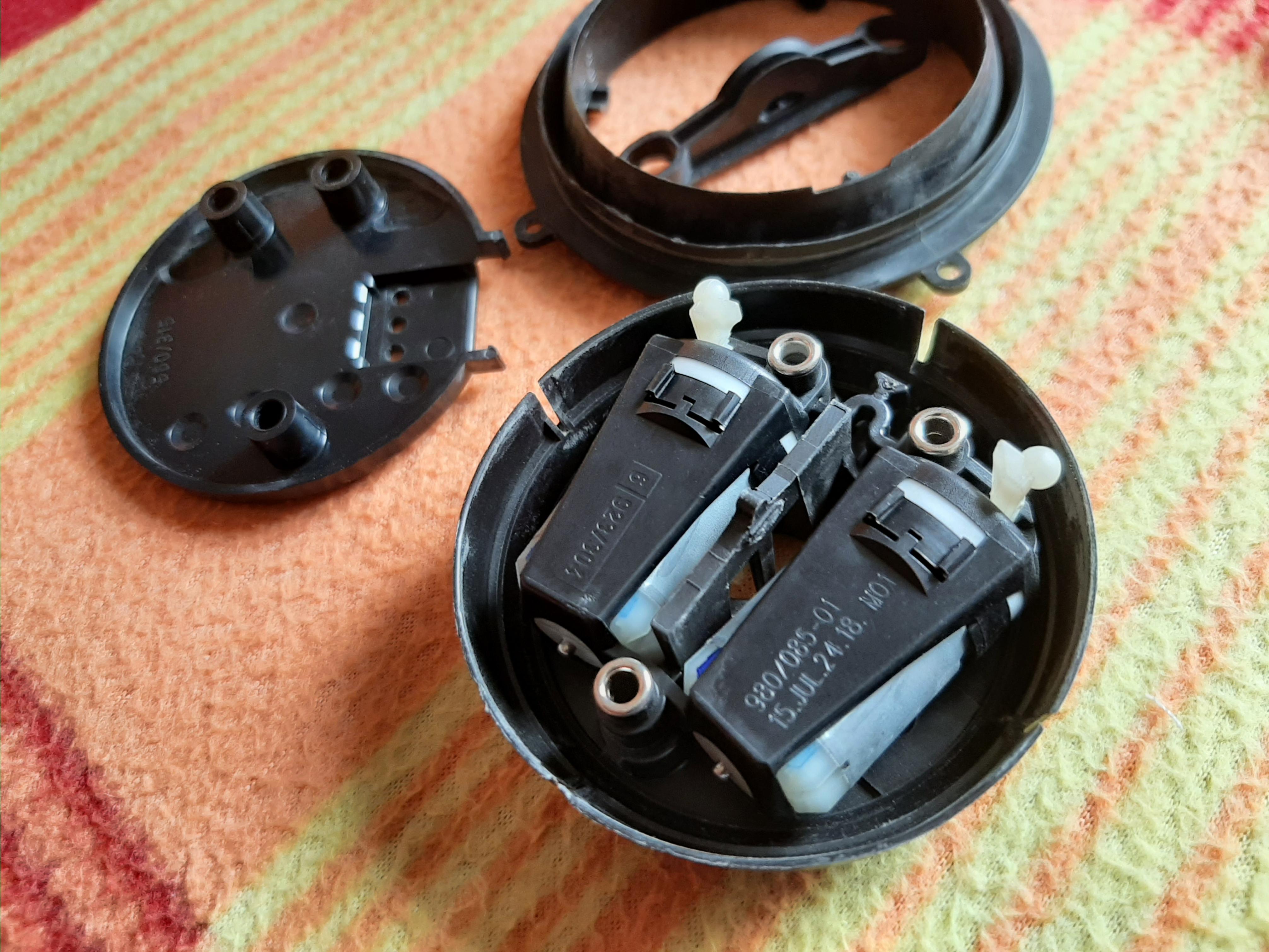

С утра дождик,вот и решил-таки убрать люфт на левом зеркале. Снял элемент без проблем, после чего снял и мотор-редуктор привода. Причину сразу установил - коромысло ненадежно фиксировалось на стойке, где моторчики расположены. Пришлось разобрать - снять коромысло, да нарастить чуть-чуть сами фиксаторы на стойке, с обеих сторон. Неудобно конечно подлазить, но уж очень не хотелось моторчики вытаскивать... На фото видно серые "наплывы" на стойке, из-за маленького износа которых, само коромысло и болталось. Пришлось мудрить с суперклеем, да малюсенькими кусочками пластика, но вроде победил. Собрал, поставил. Все работает штатно. Люфт пропал. Вот такие вот дела.
Ежели кто задумает повторить, то советую после того, как открутите три самореза, снять заднюю крышку мотор-редуктора (она просто снимается - нужно потянуть) и уже потом снимать фишку проводки, помогая пластиковой лопаткой (ну, или отверткой). Она очень тяжело снимается.
