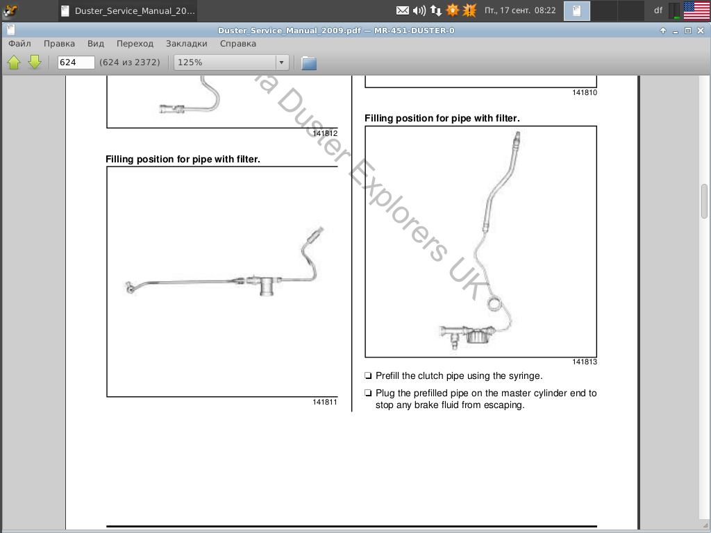

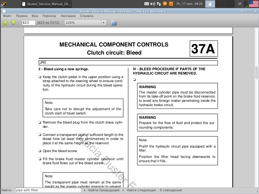

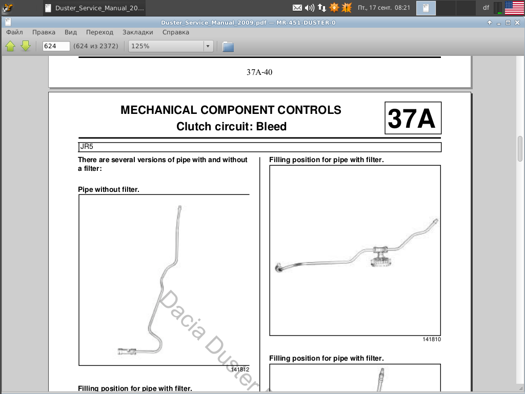

вот скриншоты, не стал сильно уменьшать размер, чтобы понятнее было. До картинок пишут: "Prefill the hydraulic circuit pipe equipped with a filter. Position the filter head facing downwards to ensure that it fills.", что переводится: "Предварительно заполните трубопровод гидравлического контура, оборудованный фильтром. Установите головку фильтра вниз, чтобы обеспечить ее заполнение."
Уточнение от себя: его располагать так, и предварительно заполнять, для того, чтобы внутри него, в верхней части(в уже установленном на машине виде), воздуха не осталось.
Саму эту хреновину я лично в руках даже не держал, но почему-то инструкции производителя(причем не российской с кривым переводом), я больше верю, чем разным блогерам.
