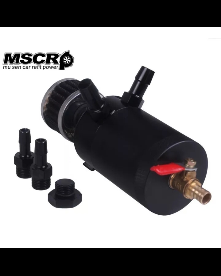

Конечно маслоотделитель стоит, но качество его работы не идеально, если масло попадает во впуск, скорее даже ограничено из-за отложений. На одном двигателе лабиринт или сетка забиты и поток газов будет меньше, чем на другом.
Предположу, что спрашивали про какую-то конструкцию как на приложенной картинке, согласен что для бензинок с непосредственным впрыском оно более актуально.
