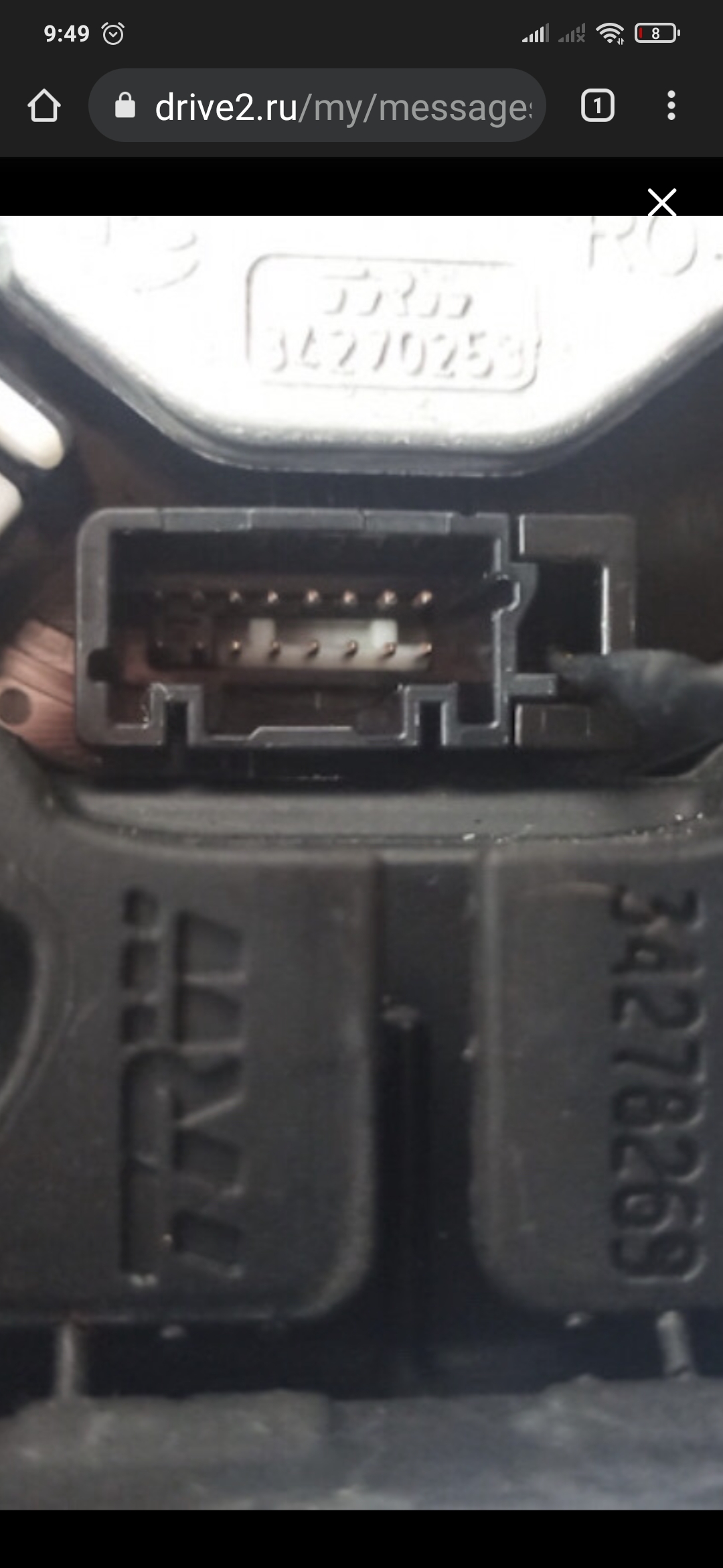

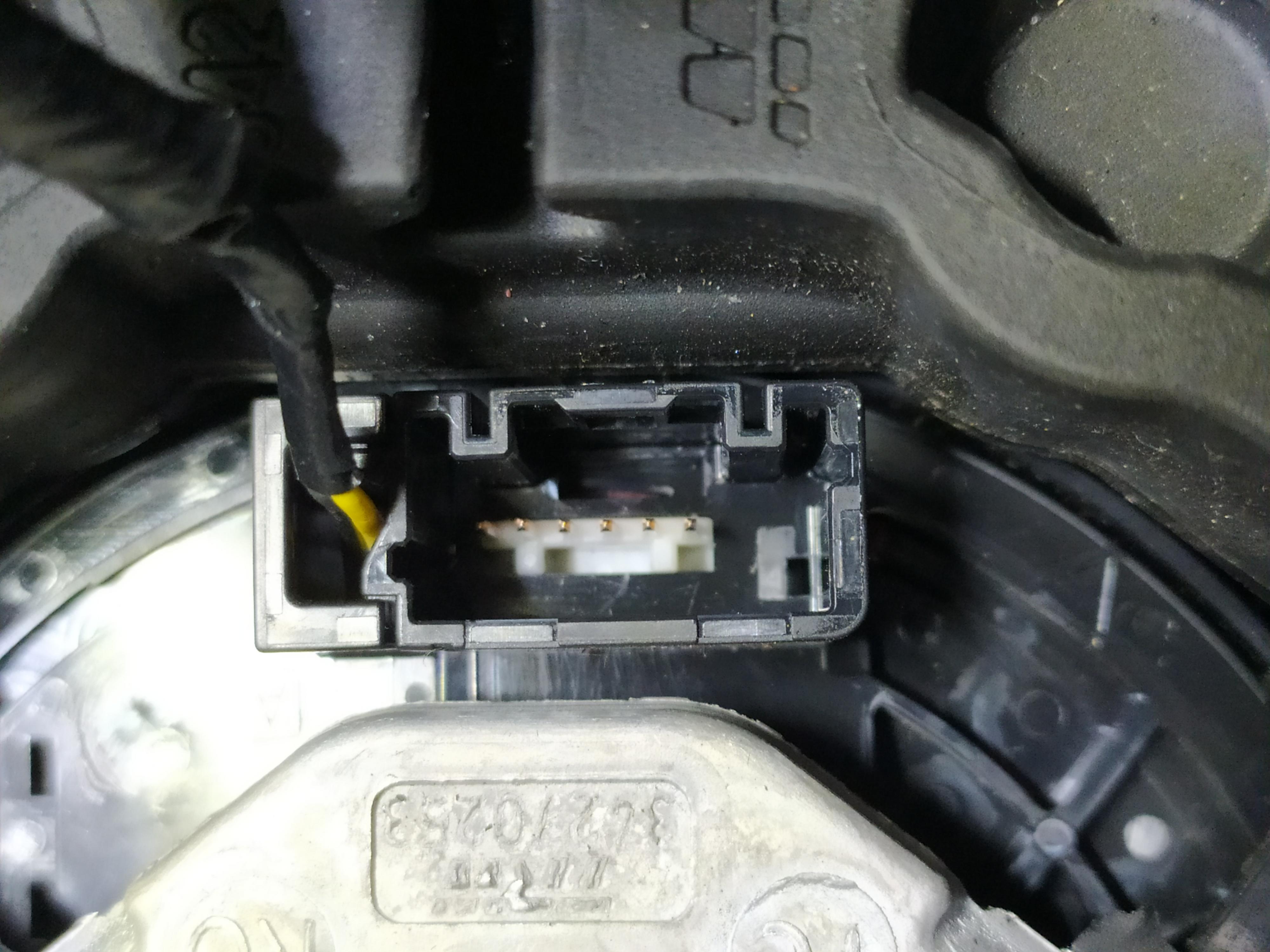

Я рассказал историю в которой сам принимал участие. Решил выложить это здесь, потому что изначально опирались на знания и опыт людей на этой форуме. Но оказалось не все подводные камни изучены. Я надеюсь моя статья поможет людям при выборе стоит оно того или нет, имея точно такую же бичевую комплектацию. Ведь цена вопроса уже будет не 5000р, а уже 10000р
Первая фотка моя, я ее отправлял человеку которой мне помогал на драйве. Второй скрин сделан мной с нашей переписки. Человек не поленился, скинул подушку и сфоткал свой разъем подрулевого шлейфа.
Что бредового показал в моей статье? Я не понимаю..
