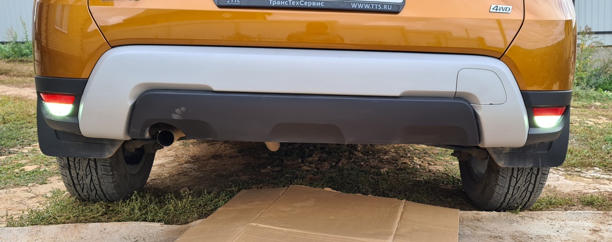

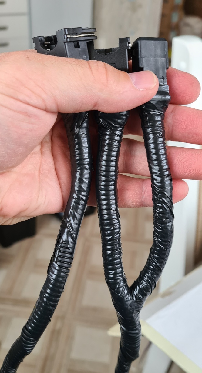

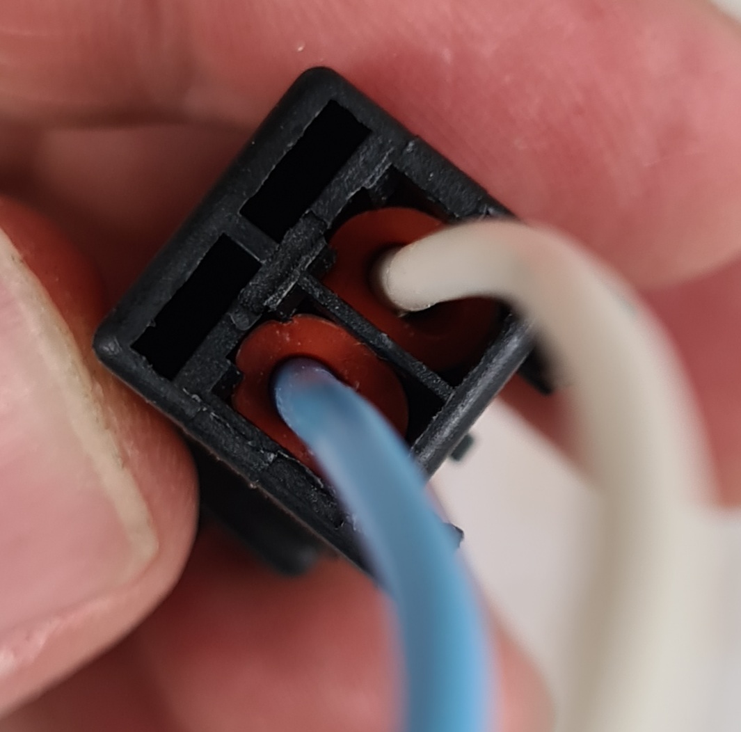

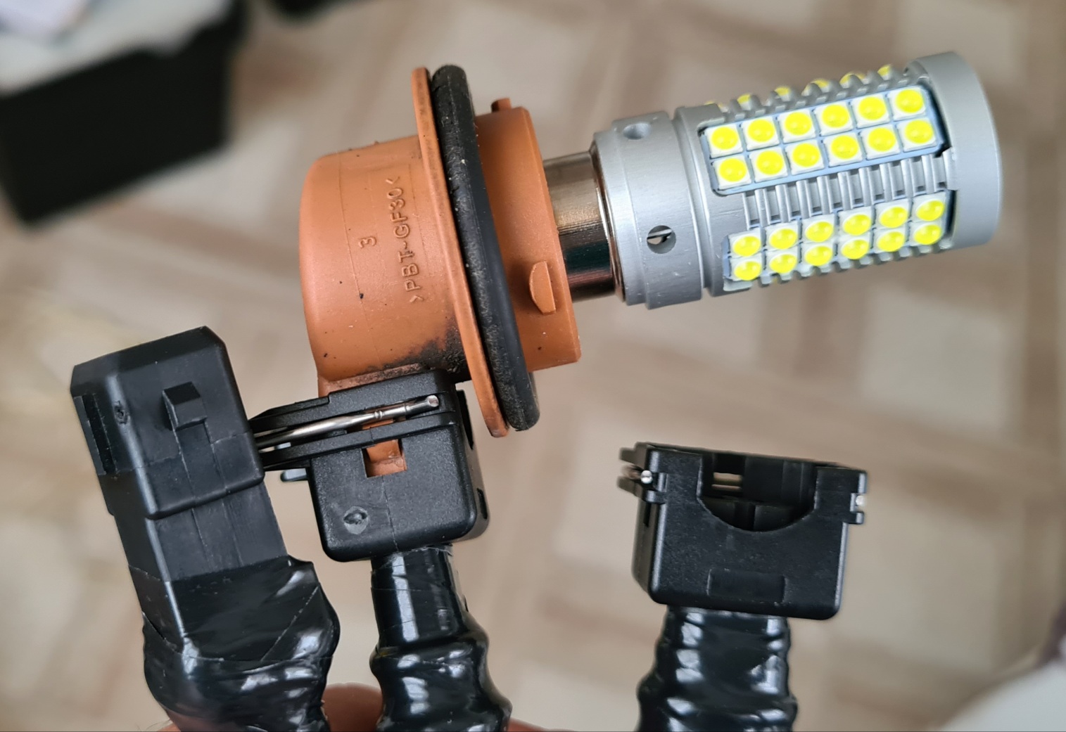

Доделал проводку симметричного фонаря ЗХ. Но не совсем так как планировал. Подключение через птф не реализовал, т.к. оказалось, что они загораются только на заведенной машине, что совершенно не вписывается в мои сценарии использования, к тому же купленные лампы потребляют 1.7А каждая, а под рукой оказались диоды с макс. током всего 3А. Пока решил забить на это и просто заглушил разъем ПТФ оставшейся ответной частью, замотанной в изоленту. Китайские разъемы подошли как родные. Из нюансов - разъем "папа" (как на патроне фонаря) несмотря на силиконовые резинки в комплекте, остается не герметичным, его надо чем то дополнительно заливать. И у рено плюсовой контакт идет на цоколь лампы, а минус - на контакт в середине. Светодиодная кукурузка при этом работает без проблем, видимо внутри стоит диодный мостик. Главное - все работает, БК ошибок не выдает и штатная проводка не изменена, все обратимо за несколько минут.
