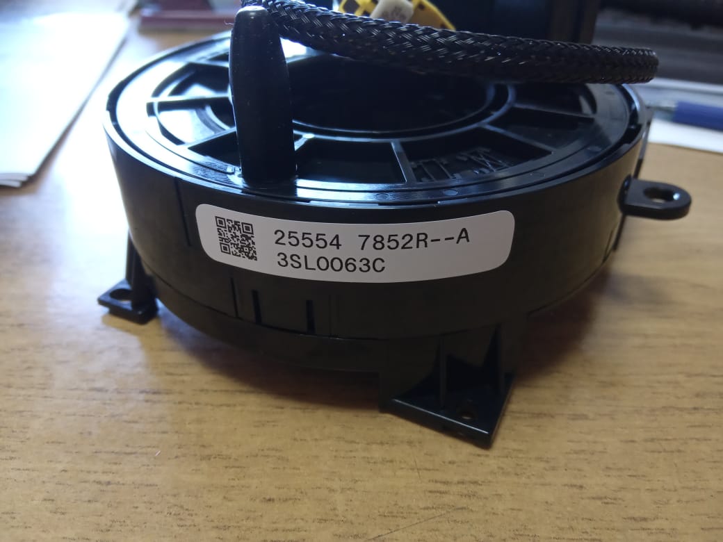

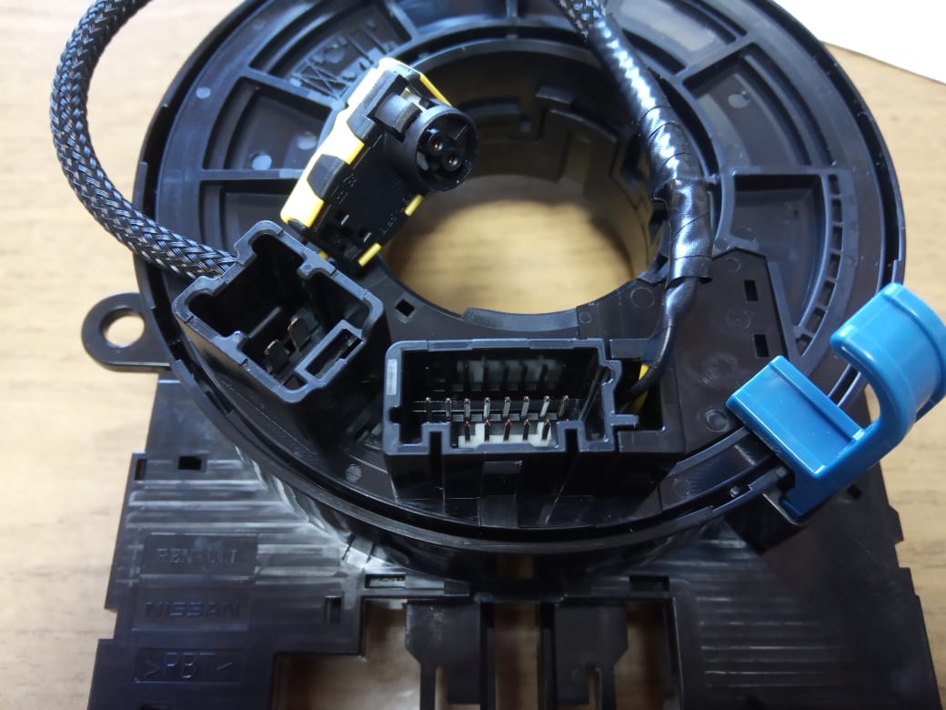

Позвольте поделится информацией по шлейфам, вдруг кому пригодится.
1. Подрулевой шлейф родной в комплектации Live, который не годится для круиза (имеет 8 пинов в 16ти пиновом разъеме) - 255541687R (цена в районе 3100р)
2. Подрулевой шлейф от Арканы без подогрева руля (устанавливается скорее всего на РФ Дастер 2, точно устанавливается на европейский Дастер 2, который уже с завода с круизом. Соответственно имеет 16ть пинов в 16ти пиновом разъёме) - 255540638r (цена в районе 5000р)
3. Подрулевой шлейф от Арканы с подогревом руля (имеет дополнительный разъем 2х пиновый под подогрев руля, так же 16ть пинов в 16ти пиновом разъёме) - 255547852R (Внимание, цена в районе 2100р)
Надеюсь кому нибудь помог��
П.с. был куплен 3ий вариант, все работает отлично. Фото во вложении
