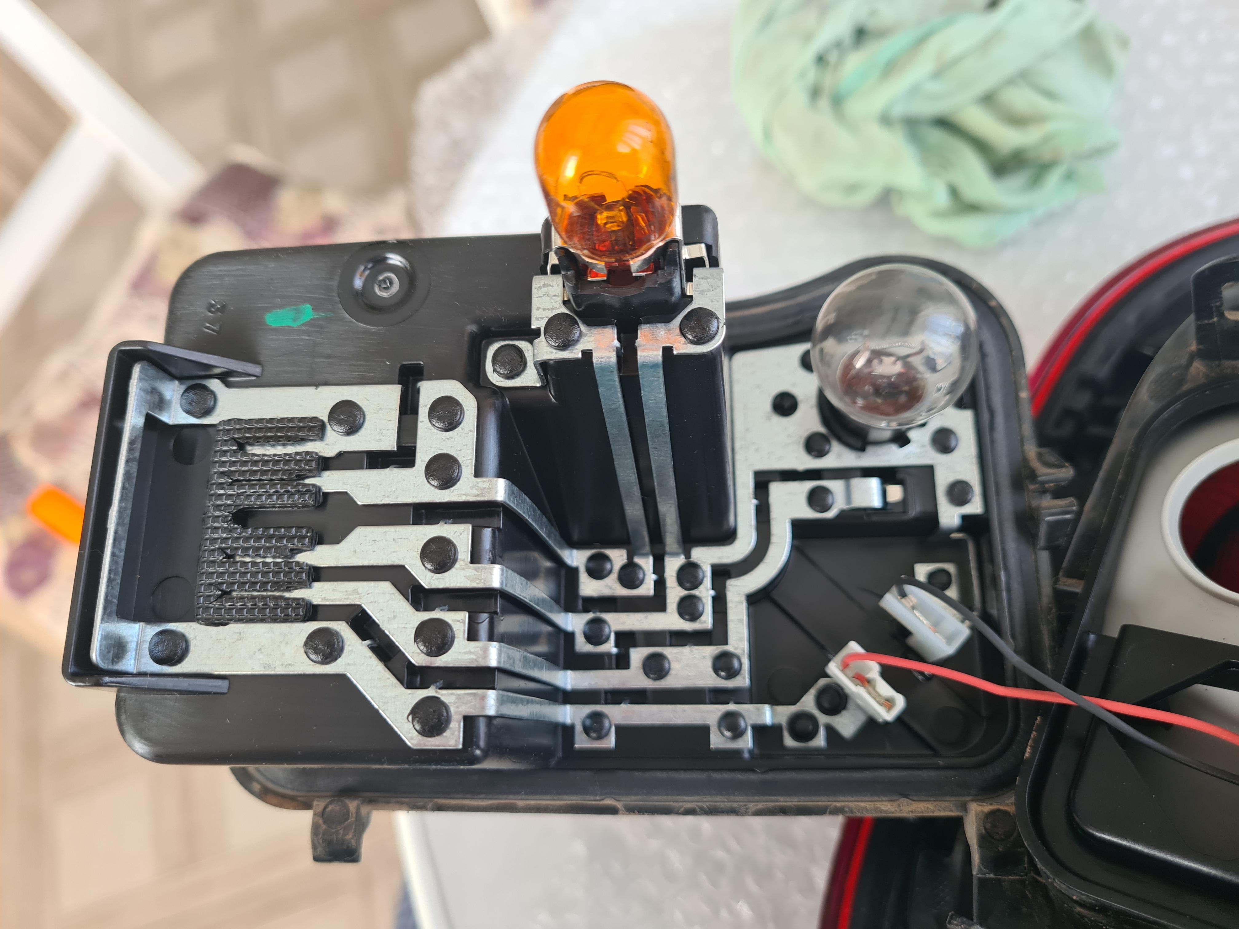

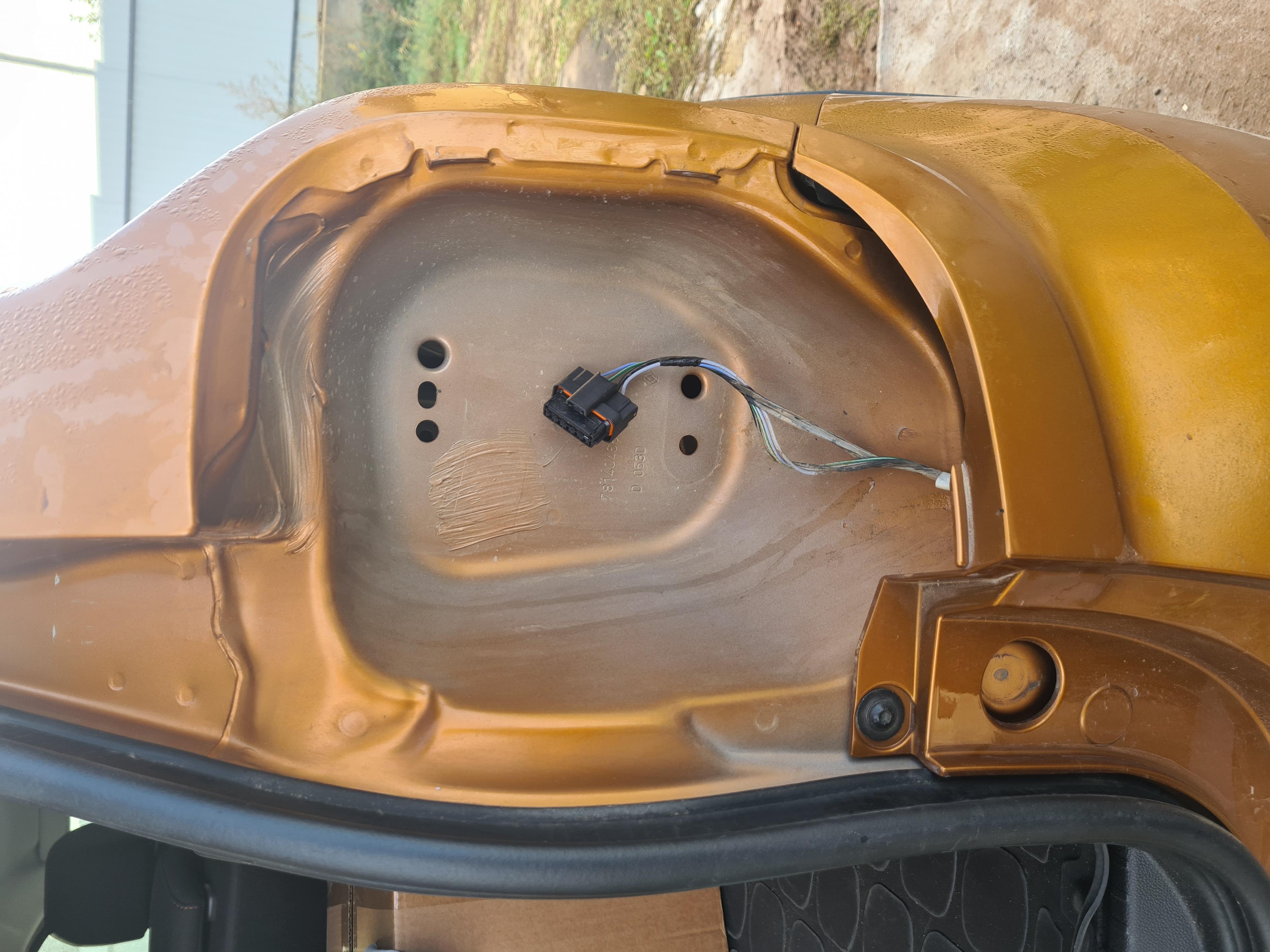

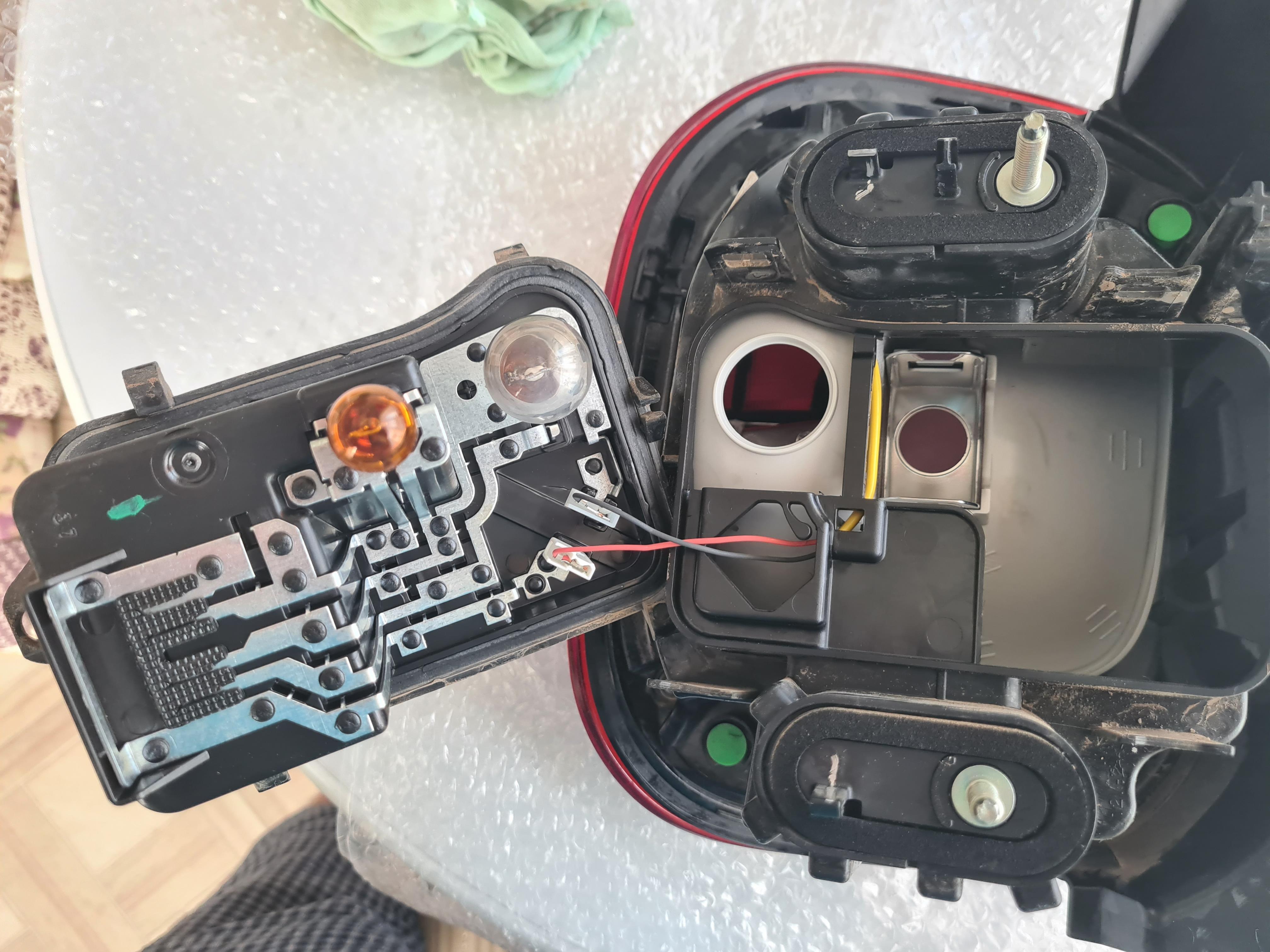

Снял ради интереса задний фонарь. Комплектация edition one, фонарь со светодиодными габаритами. Сделать свечение стоп сигнала на все 4 сегмента без колхоза не получится патрона под вторую лампочку и отверстия в отражателе просто нет. Наверное единственный вариант - покупать патрон на али и врезать его прямо в отражатель, подпаиваясь к дорожкам основной платы. Так что версия доработки из видео - вариант для фонарей без светодиодов. Снимается фонарь довольно просто: открутить 2 барашка (второй находится выше окна обшивки, нашелся на ощупь) и аккуратно потянуть на себя (есть еще несколько зажимов на корпусе, цепляющихся за петли на кузове). И естественно нашлись полосы протертой краски вот такой облом.
