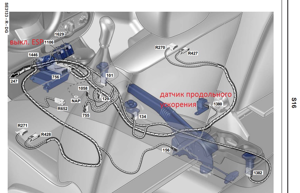

На рестайле машина без ЕСП датчик продольного ускорения, да под пассажирским! На машинах с ЕСП датчик находится в гидро блоке ЕСП!
