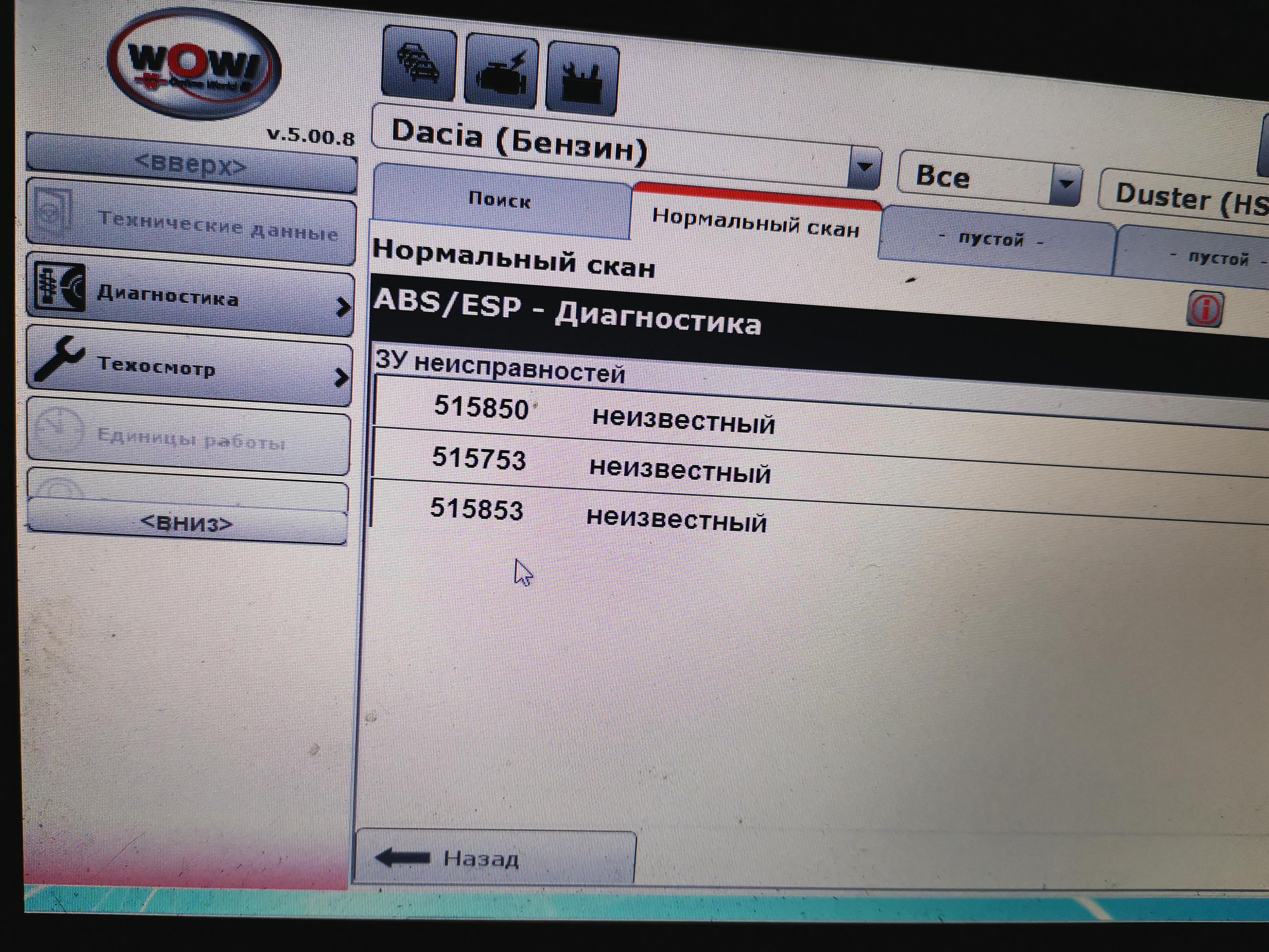

К сожалению ошибка ESP вылезла снова. Вылезла после мойки авто, копать я так понимаю мне стоит в сторону всей открытой проводки, датчиков колёс? всё куда могла попасть вода. Блок абс сухой, разъём тоже.
Попробовали прочитать ошибку другим сканером и программой - вот что у нас вылезло (приложение), есть какие-то коды, кто нибудь знает, можно ли их расшифровать?
П.С: нашёл "калькулятор: перевод ошибки в формат OBDII" ошибка C1158 - "Неисправен датчик скорости левого переднего колеса. Жгут проводов датчика скорости вращения левого переднего колеса. Неисправность цепи датчика скорости левого переднего колеса." ну вроде виден свет в конце туннеля.
