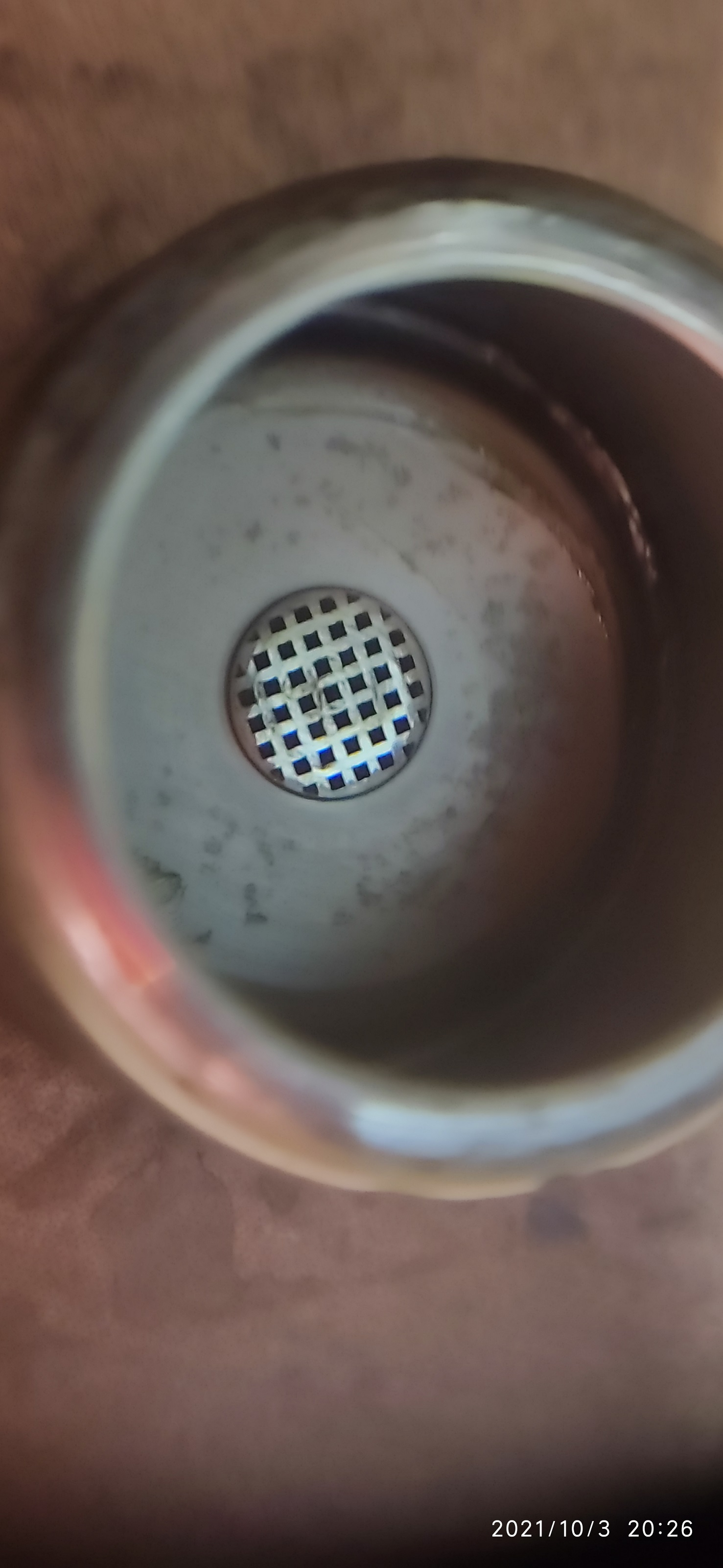

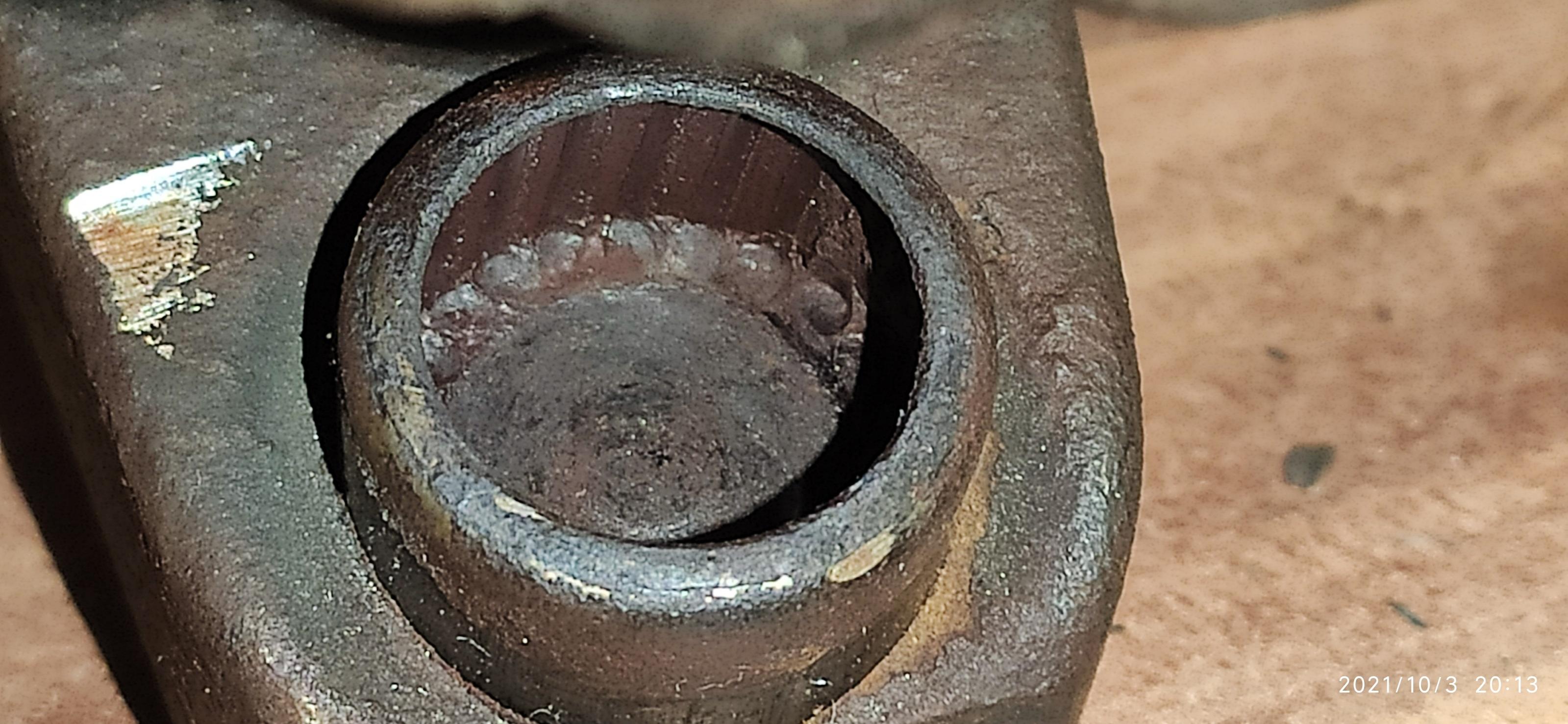

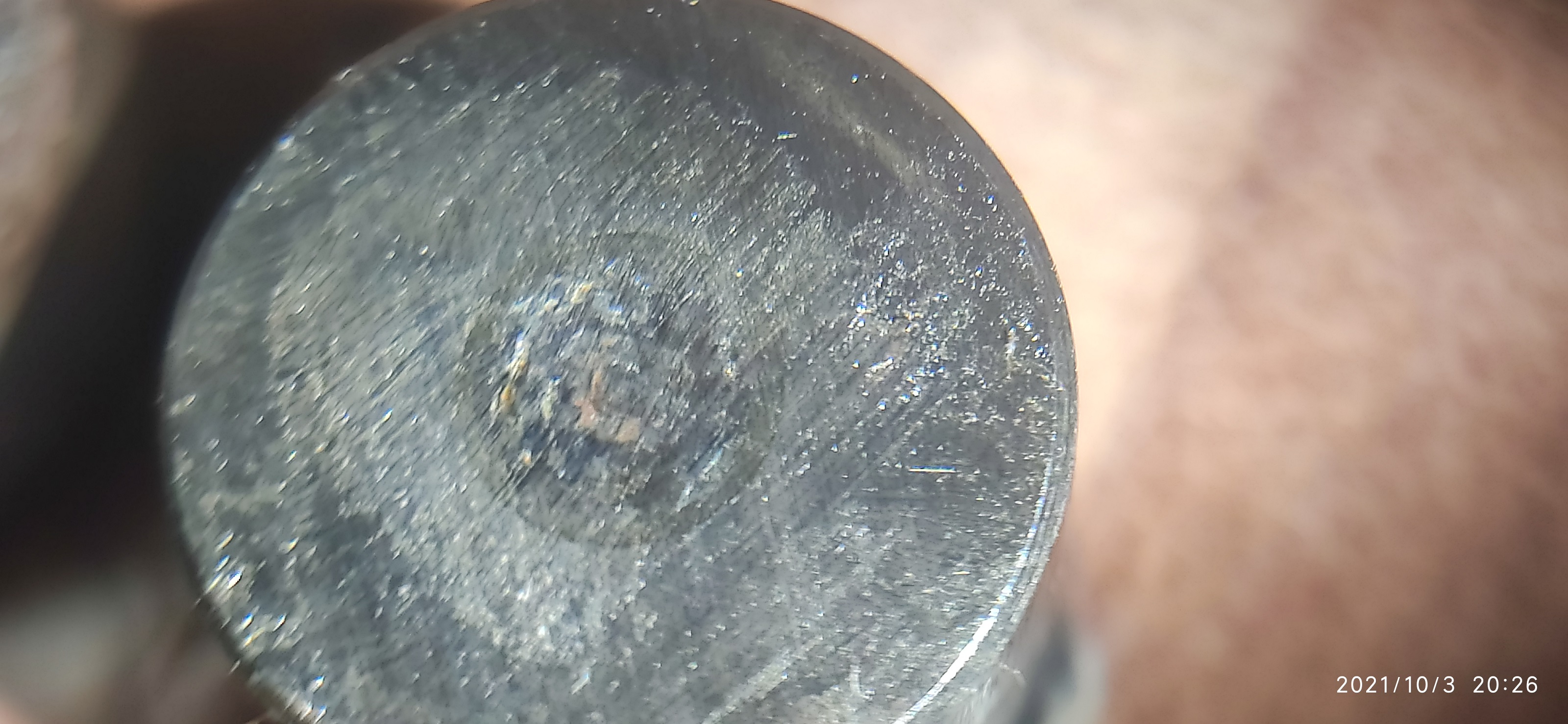

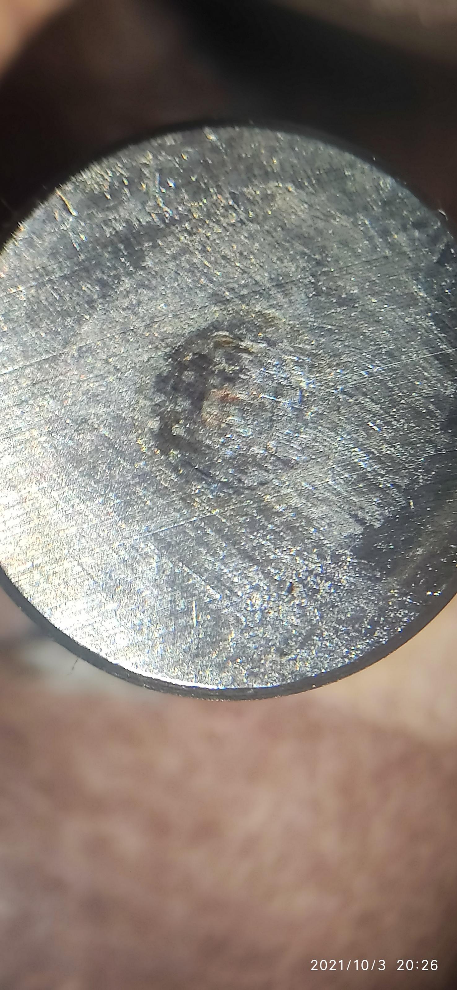

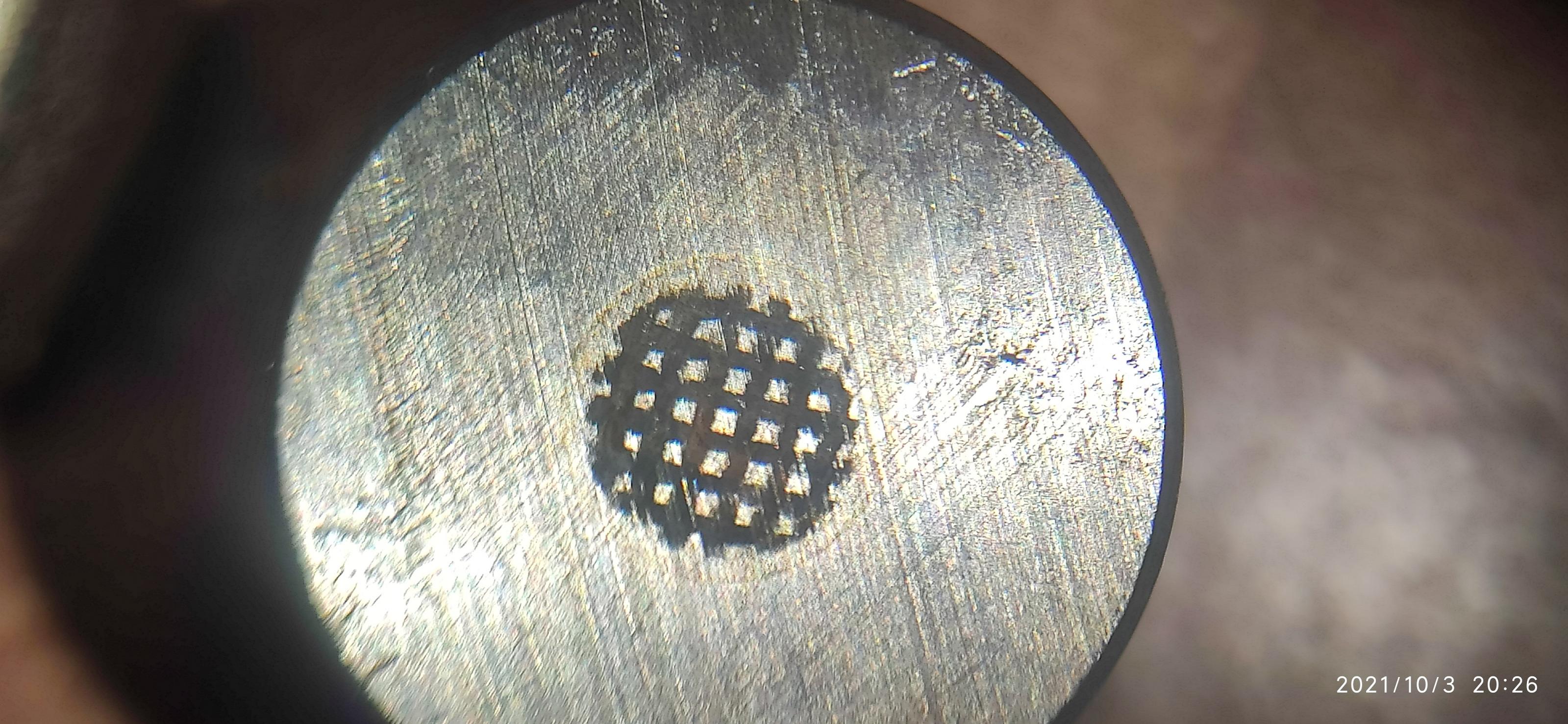

Спилил заднюю крестовину. На фото ниже чашки одной стороны крестовины. На чистой чашке чётко виден не изношенный штамп сеткой, и еле-еле заметные следы этой сетки в шипе крестовины, поэтому как я и говорил, чашка проточила выемку в шипе крестовины.
Кстати задняя крестовина из-за этих проточек имела продольный люфт примерно 0,5 мм
Как-то так, мне нравится.
