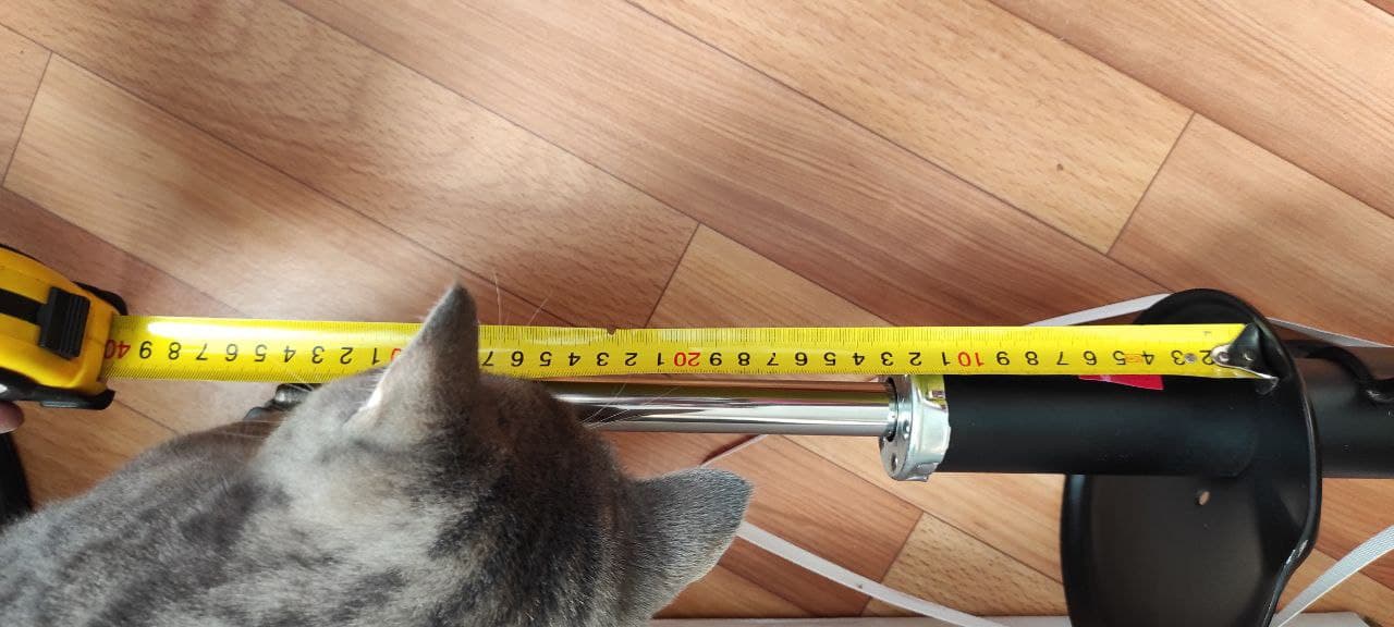

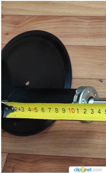

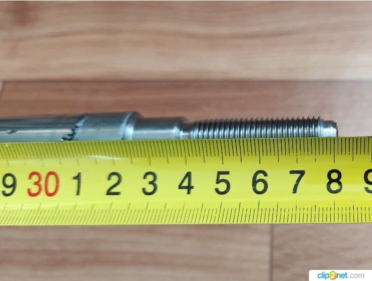

Купил амортизаторы KYB. передний амортизатор KYB 338737
L5 – расстояние от дна чашки до верха амортизатора – 125 мм; примерно так и получается. (госконтроль бдит )
L6 – расстояние от дна чашки до верха амортизатора – 345 мм; мне кажется имелось ввиду до верха штока. почти также, 343мм примерно
L3 –длина штока – 213 мм; у меня вышло 218
Получается что с передним все вроде более нормально.

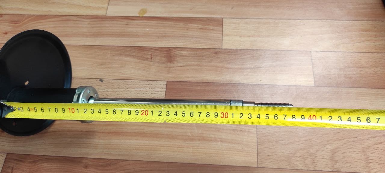

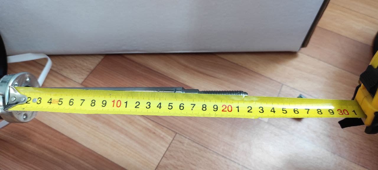

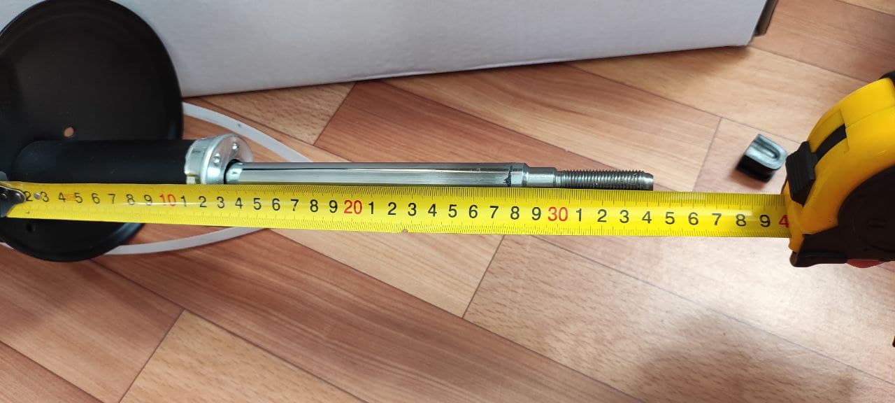

Но вот с задним все плохо по моему:
L5 – расстояние от дна чашки до верха амортизатора – 113 мм;
тут вроде все нормально
L6 – расстояние от дна чашки до верха выдвинутого штока – 388 мм;
а вот тут у каябы меньше, 380 примерно (2 фотки)
вот теперь думаю или пытаться сдать в автодок обратно и взять монро, или пытаться что то менять в размерах проставок: размеры удлинителя штока и размеры самой проставки
