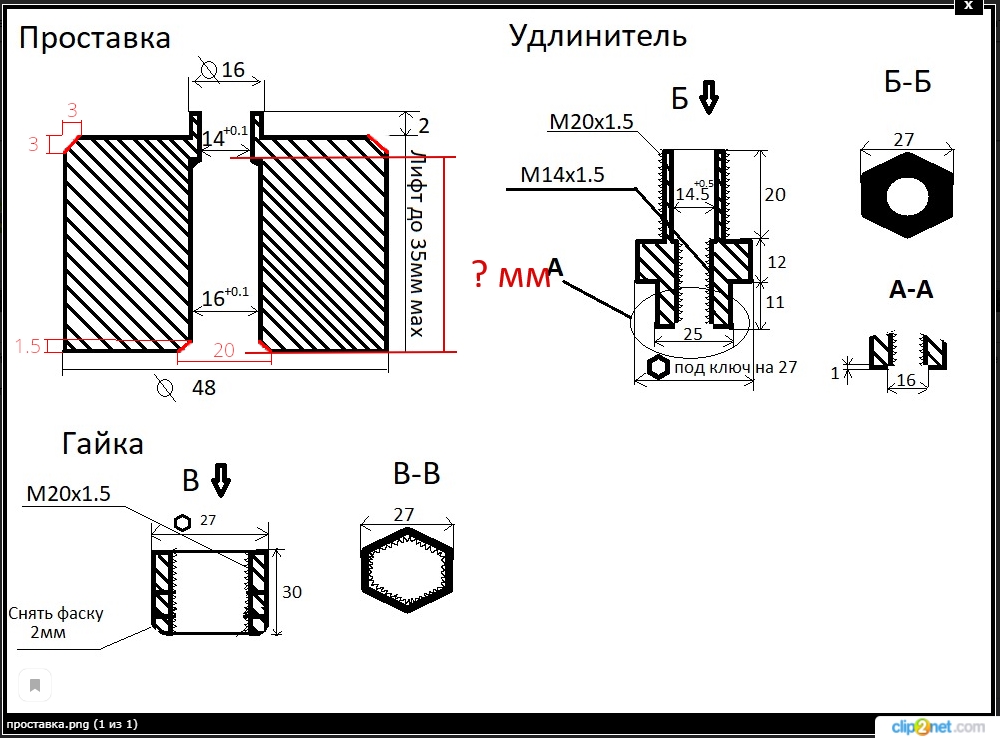

Немного поправил чертеж. Мои правки - красным. Верхнюю фаску нужно снять - обойма опорного подшипника не должна касаться проставки.
подскажите сколько мм вот эта часть диаметром 16мм?
