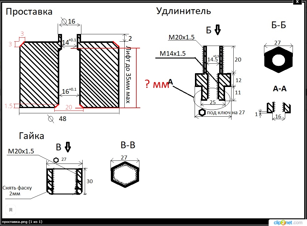

Сообщение от Mihail Zenkov Посмотреть сообщение
Немного поправил чертеж. Мои правки - красным. Верхнюю фаску нужно снять - обойма опорного подшипника не должна касаться проставки.
подскажите сколько мм вот эта часть диаметром 16мм?
Оптимально 15 мм.

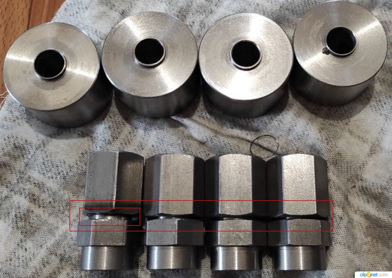

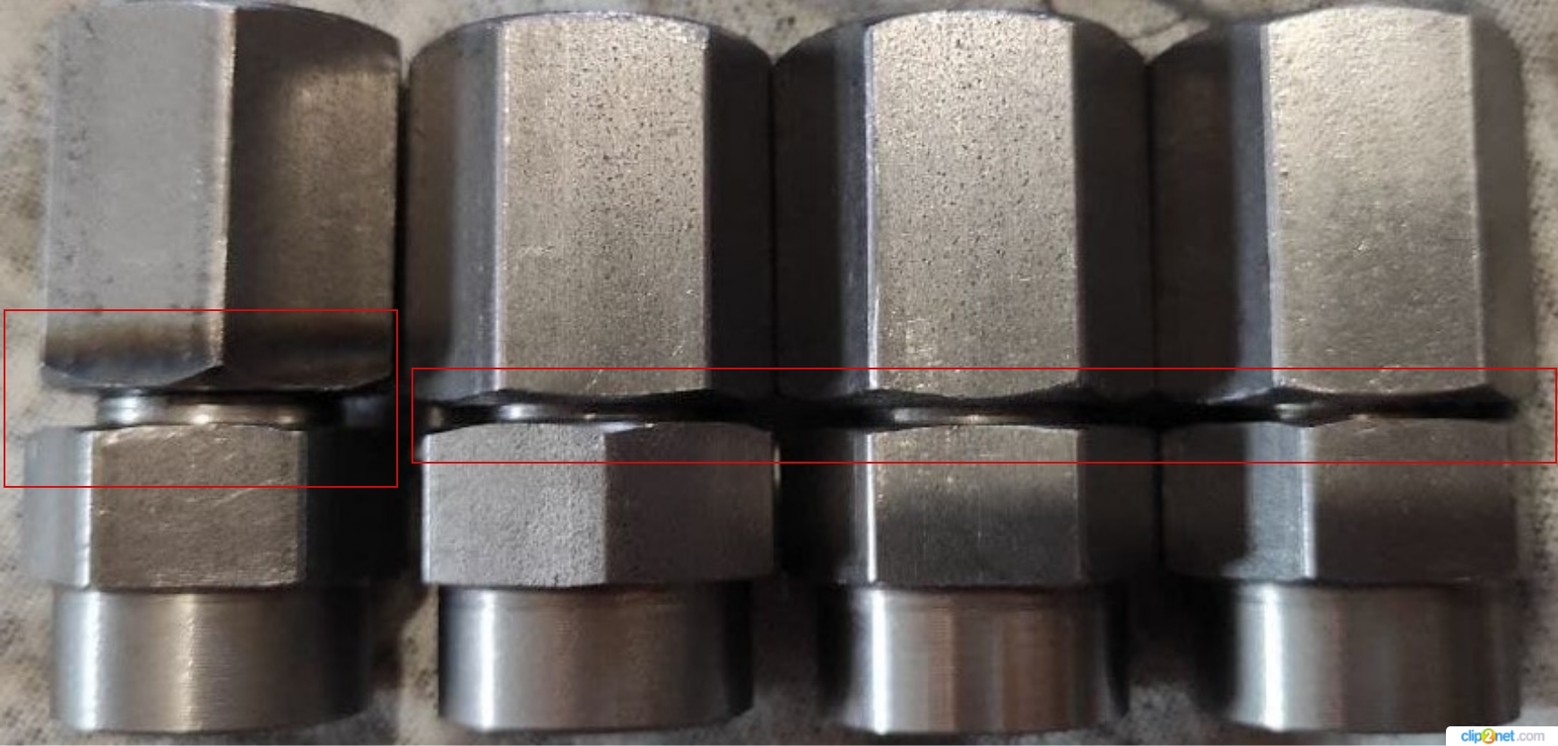

1) Посмотрев на амортизатор, увидел что эта часть там на примерно 13мм длинной, плюс часть этих мм займет толщина верхней чаши в которую пружина упирается. но на всякий случай сделал 20мм.
2) Кстати, не понимаю зачем гайку делать длиной 30мм, ведь она накручивается на часть длина которой 20мм, лишний расход металла, который в наше время на вес золота.
