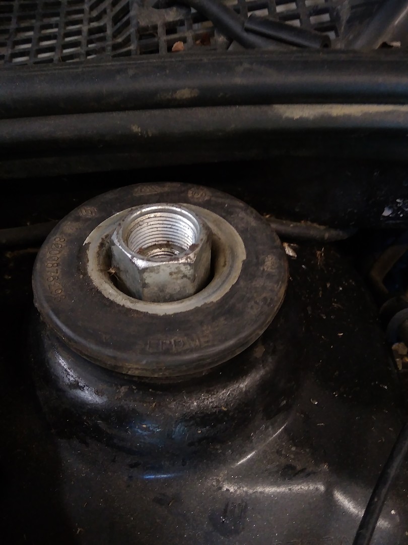

2) Кстати, не понимаю зачем гайку делать длиной 30мм, ведь она накручивается на часть длина которой 20мм, лишний расход металла, который в наше время на вес золота.
Будет трудно закрутить и особенно открутить - гайка должна выступать над опорой чтоб ключ накинуть.
Сообщение от Arbuzik Посмотреть сообщение
3) Подскажите, какая толщина металла верхней резинометаллической опоры, в которой надо рассверливать отверстие под удлинитель штока? токарь на трех удлинителях не дометил резьбу 2мм, а на третьем удлинителе 3мм, вот и думаю теперь зажмет ли верхняя гайка эту резинометаллическую опору
Хз, но думаю не больше чем 2.5 мм.
