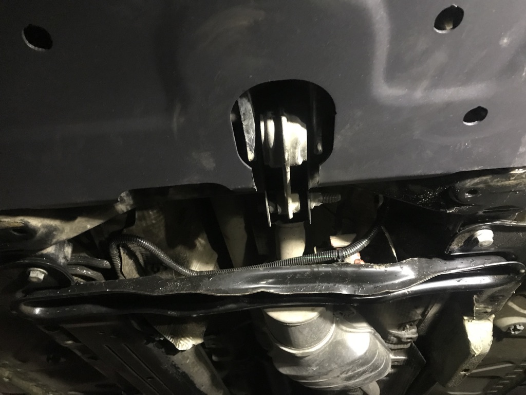

Ничего допиливать не нужно. Берешь все защиты от Патриота самарского и ставишь.
Я усилил полоской металла край защиты, иначе, после бездорожья, она выгибается и стучит по глушителю.
Удлиненную защиту чуток доработал-два реза болгаркой.
Удлиненную ставить обязательно, без нее высок риск остаться без антифриза, после тычка нижней частью бампера в землю... У меня дважды было-ломаются крепления радиатора и антифриз уходит.
На фотке видно, что делается с перемычкой, если нет защиты кислородного датчика...
