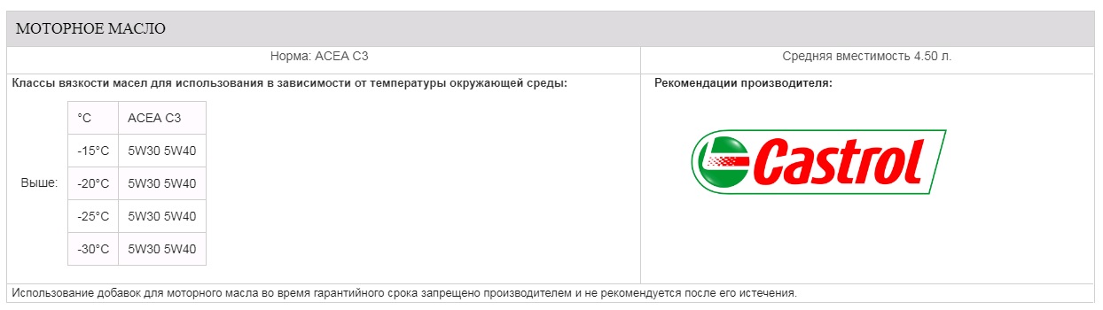

Сообщение от Madi Посмотреть сообщение
Тут тогда нужен более глубокий анализ показателей масла, к которому у меня нет знаний.
Или сравнить ,что рекомендовали на похожий с нашим Дастер , куда 4.5 литров влазило. Все же , на мой взгляд, некорректно сравнивать если один и тоже двигатель (пусть и разного поколения) использует на столько больший объем масла. Просто запас свойств такого объема будем при прочих условиях тоже больше.
В общем так мое предположение не проверишь.
K9K 858 (Euro 5) в Европе ставился до 2015 года включительно. Указано АСЕА С3 вязкостями 5W-30 и 5W-40, объём 4.5л. То есть всё как у нас.
