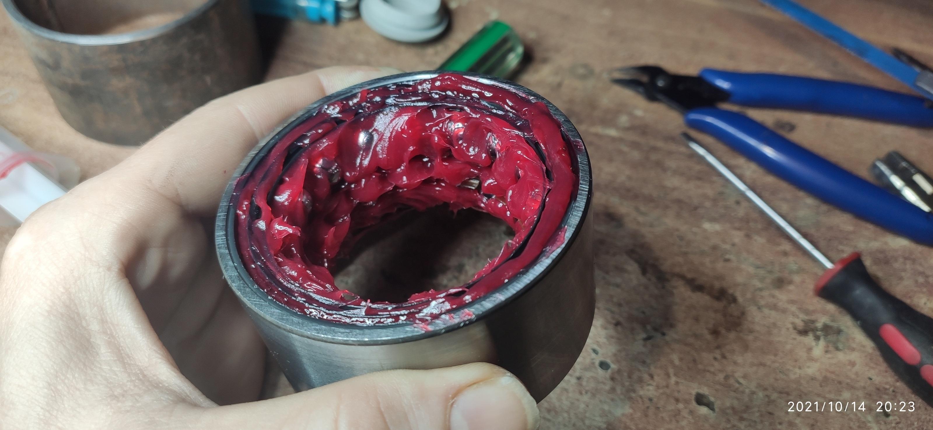

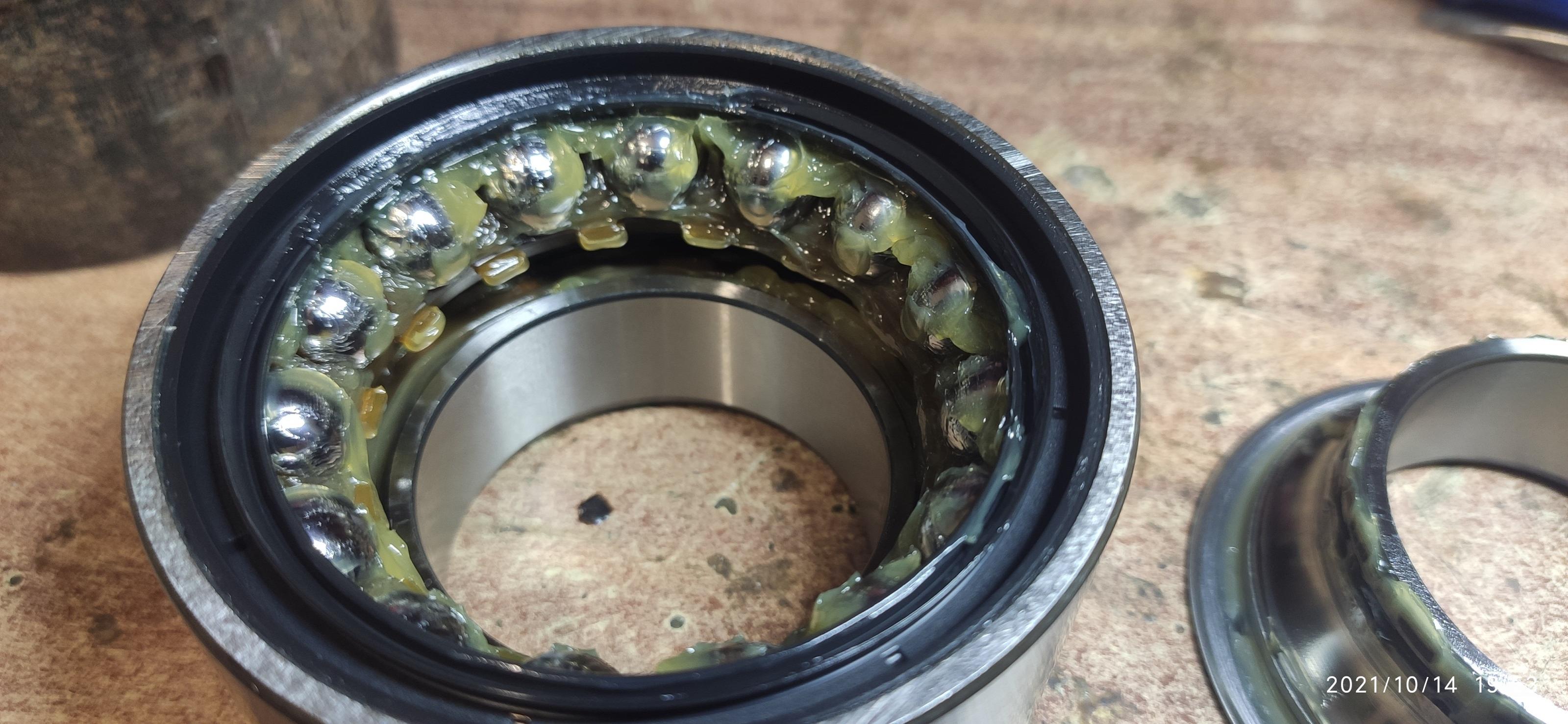

Всем привет. Летом начало гудеть в машине, грешил на резину так как ей пора было уже на покой и видно стало как ее начало есть. Гул усиливался на 60 и 95 км/час.

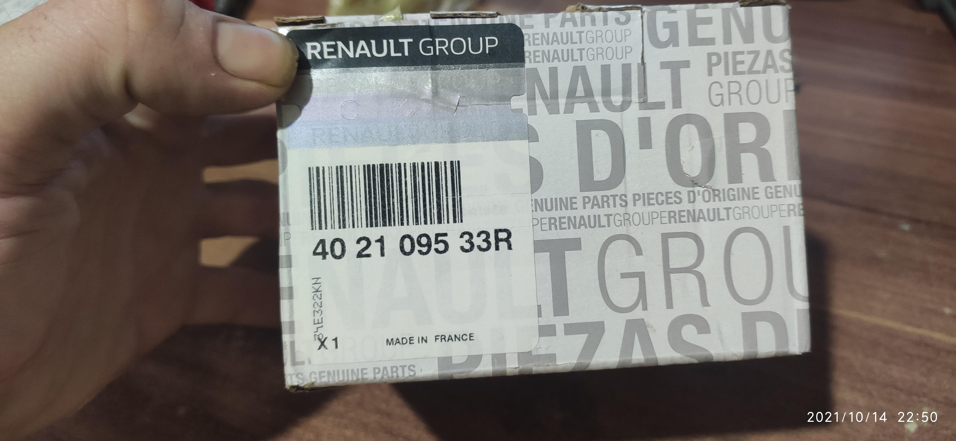

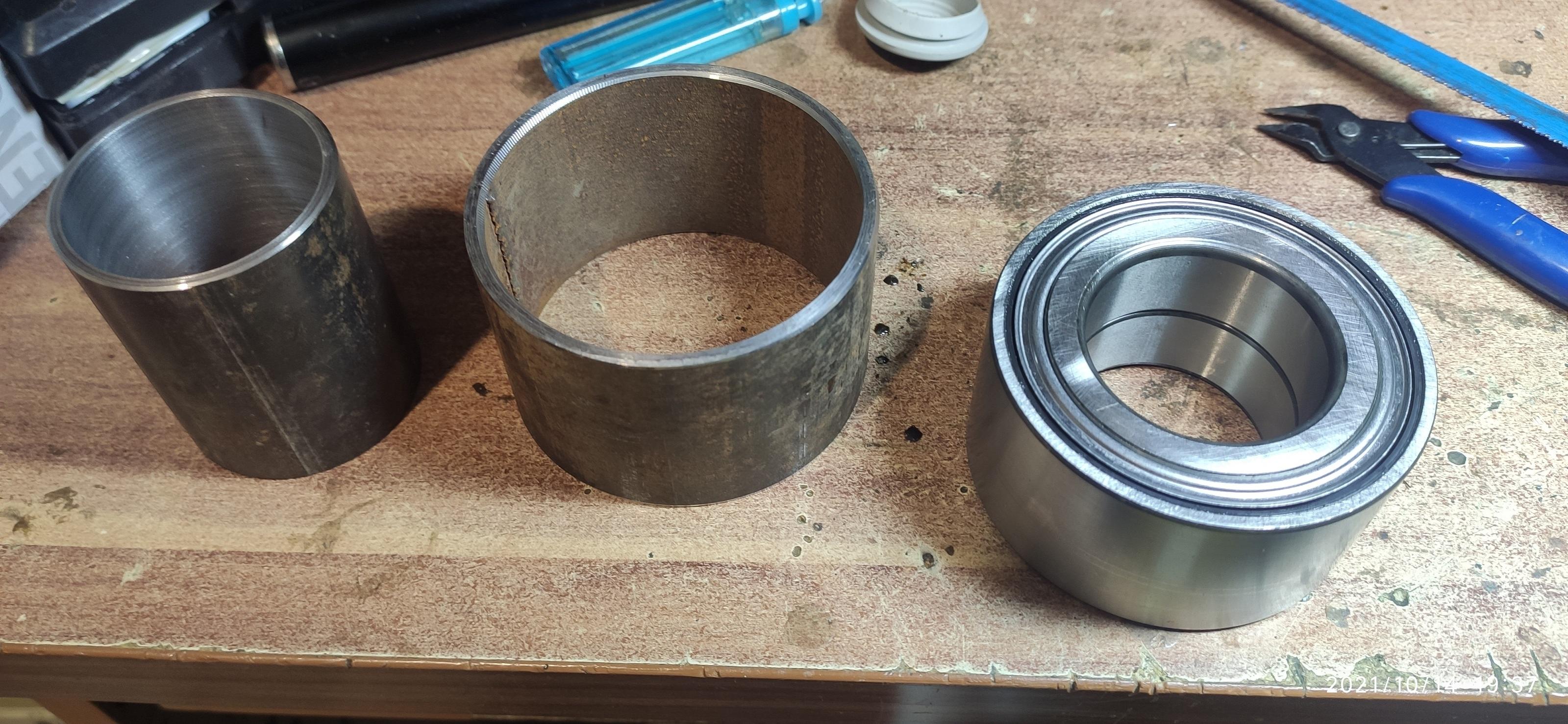

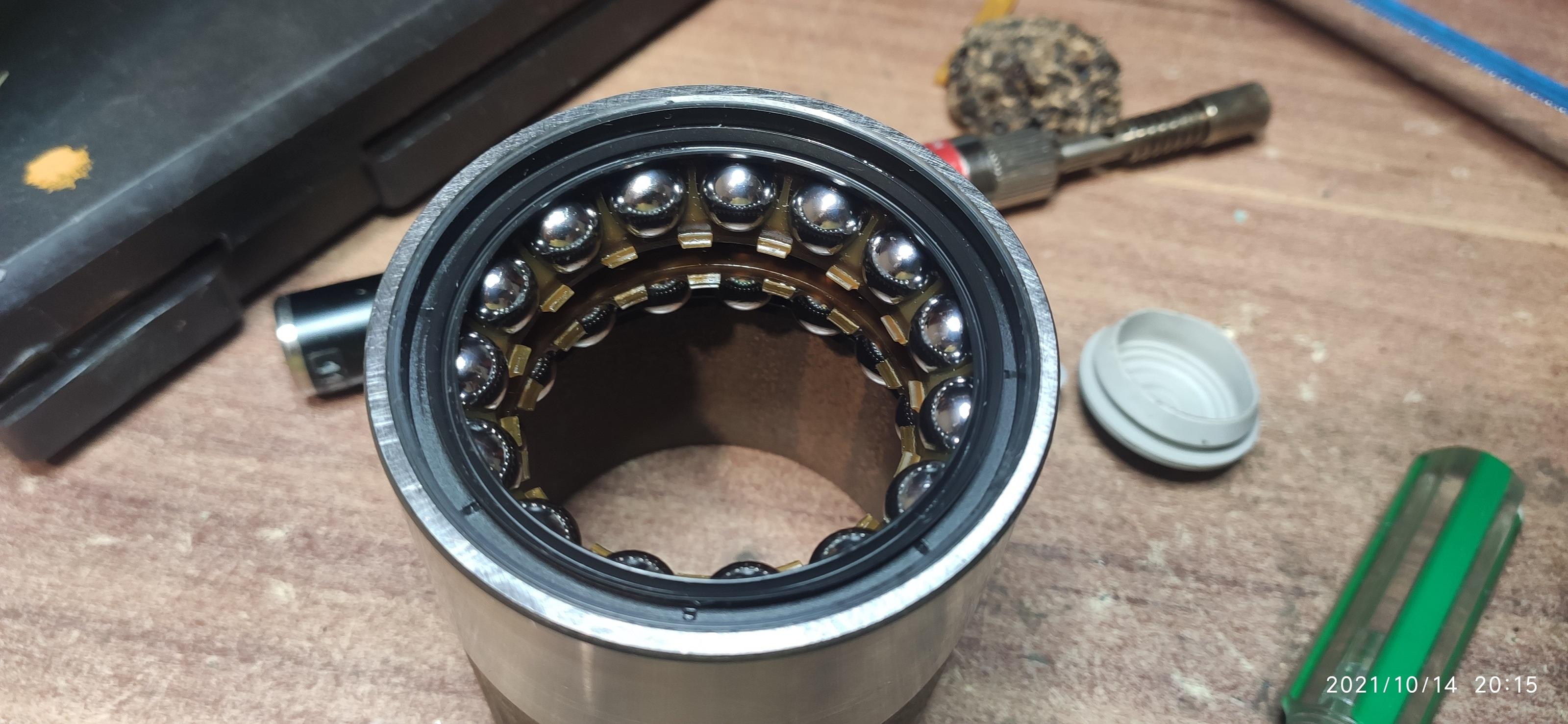

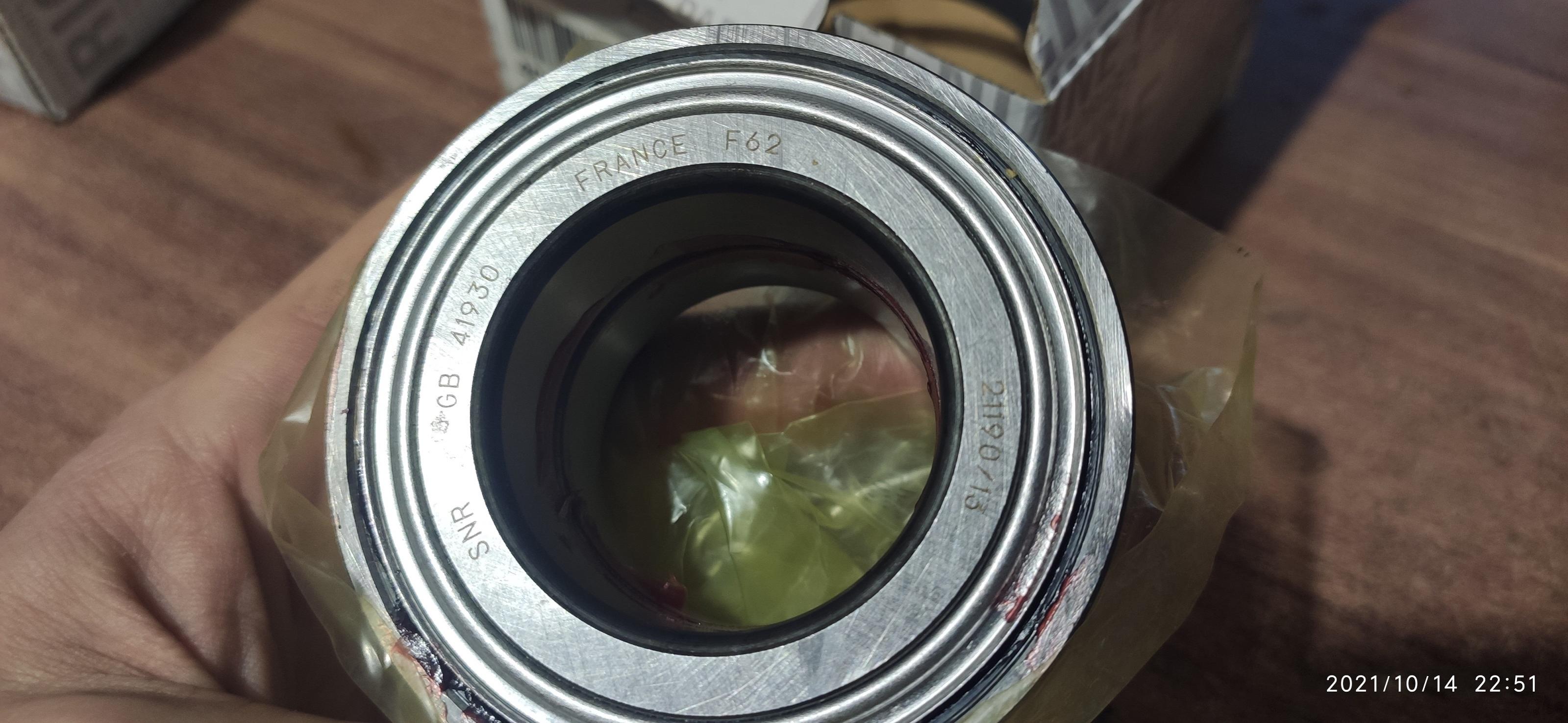

В общем левый задний подшипник стал требовать замены. Купил оригиналы, 2480 руб. Вскрыл их, промыл в бензине и набил новой смазкой МС1520. Завтра буду менять, нашёл трубы подходящего диаметра для выпрессовки, менять буду сразу два.
Посетила мысль, еще и передние смазать, только вот как. Пока вижу так, выпрессовать ступицу, смазать подшипник и запроссовать ступицу обратно. Или закрывать подшипник шайбой через прокладку, в шайбе тавотница, и продавливать смазку через уплотнение подшипника, подсмотрел в ютубе такой способ, но нужно шайбу делать.
Как-то так, мне нравится.
