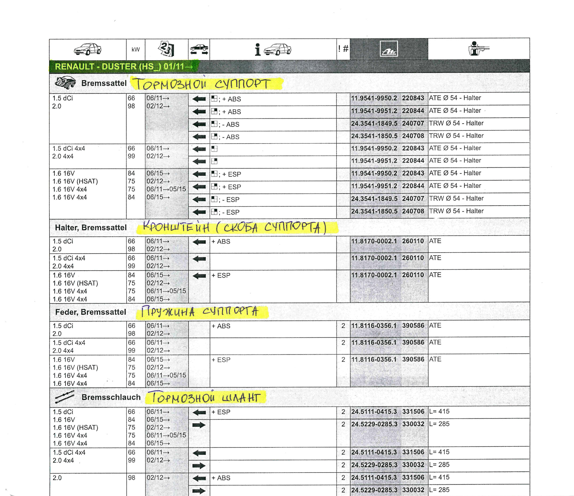

А какая разница, есть ЕСП или нет? На колодки то это никак влиять не должно, главное чтобы колодки под размер диска подходили.
Связь с наличием/отсутствием ЕСП пошла из-за каталога АТЕ.
По мне так проще по суппорту определить, чем ползать мерить диск.
Но свои "разложил на атомы" https://www.drive2.ru/l/495479248090301143/.
