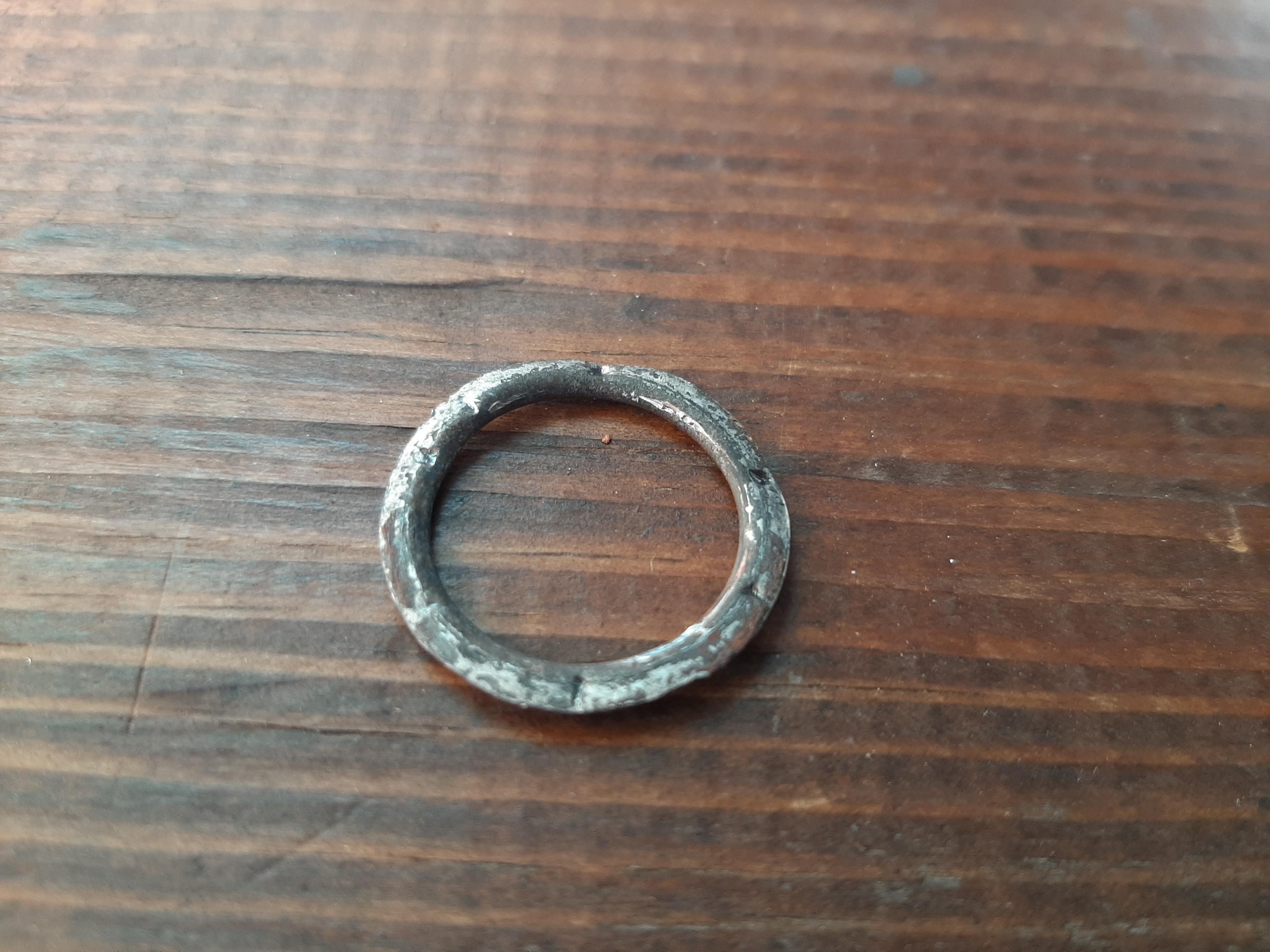

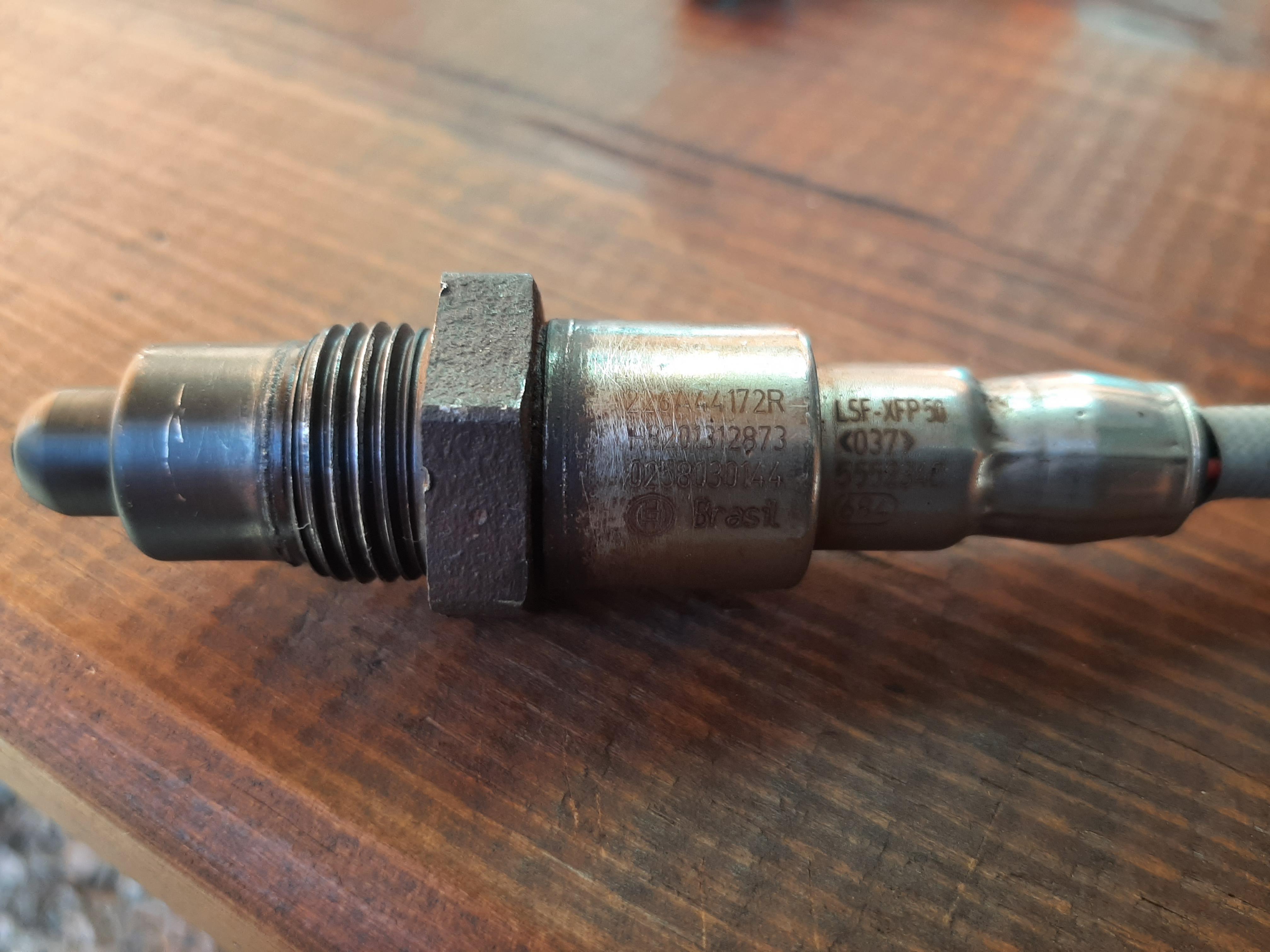

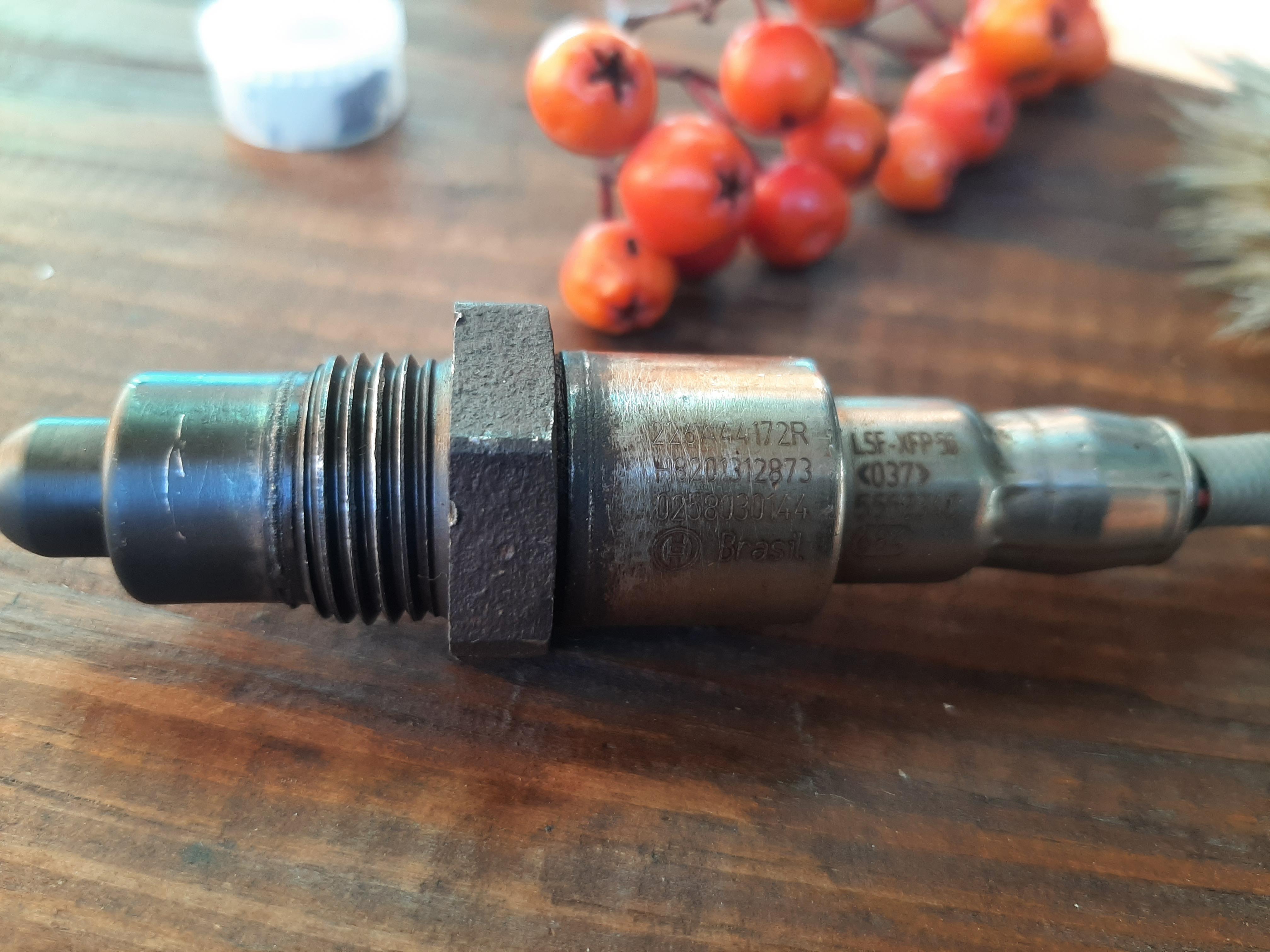

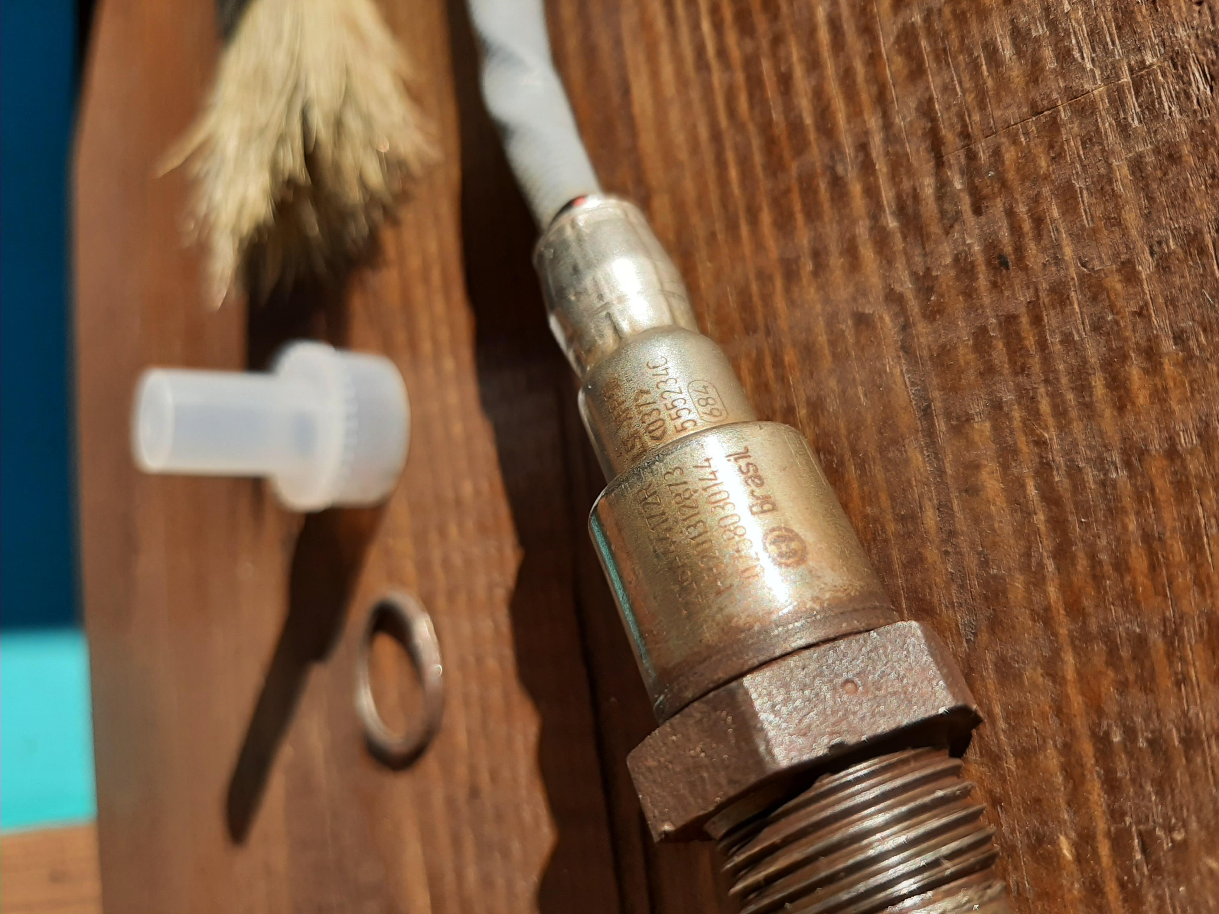

Ну вот, сегодня поменял датчик. Больше всего боялся, что намаюсь со снятием старого, а кроме того надо было сначала защиту кислородного снять. Нет, все прошло быстро - железной щеткой чуть почистил по посадочному на трубе, брызнул вэдэшкой и Унисмой сразу. Расстыковал разъем и накидным ключом сразу, без всяких проблем открутил датчик. Купленный StartVolt VS-0S 0908 полностью соответствует по проводке, только миллиметров на 40 длиннее. Поэтому и с установкой проблем никаких не возникло. Контактную группу чуть смазал циатимом. Завел авто, чек не горит, движок работает ровненько, на педаль газа реагирует нормально. Так что сейчас займусь проверкой снятого, ежели все нормально, то пойдет в запас. Единственно, может кто подскажет где взять уплотнительное колечко на датчик, а то снятое со старого свое уже отжило. Его внешний диаметр 22, а внутренний 17 миллиметров.
